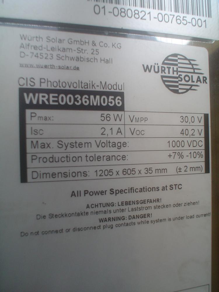

el mppt creo que tiene que ser de 50 o 60 A y el inversor de aislada no se muy bien cual necesitaria pero minimo 1500w hay alguna forma de aprovechar el inversor de red?
entiendo que son vasos de 2v de 625 ah tipo opzs no? y cuentame como te va tienes problemas o vas sobrao para tus consumos .Para cuantos dias de autonomia tienes? Yo mas o menos creo que andaras bien pero es mejor preguntar , en total tienes para 15000w y si tus consumos son unos 3000w dia supongo que andaras bien para 3 dias sin sol.
Con lo que tienes en placas cuantas horas de sol necesitas para cargar las baterias?
perdon que pregunte tanto pero necesito saber si realmente funciona y los problemas mas comunes que tienes en tu instalacion
