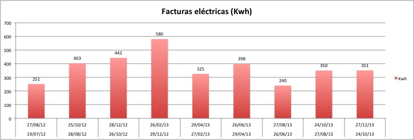

1) Según mis facturas eléctricas, estos son mis consumos:
Archivo adjunto 9563

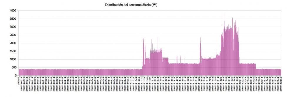

2) El uso diario típico y la potencia instantánea medida por el EnviR es este:
Archivo adjunto 9564

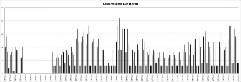

3) Mi consumo diario durante los últimos diez u once meses es este (hay un tramo en blanco que tuve problemas con el EnviR y no midió).
Archivo adjunto 9565

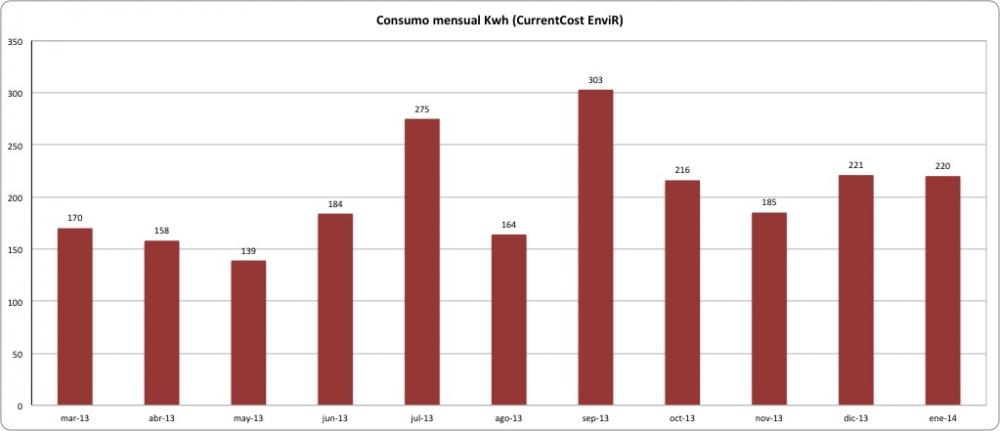

4) Mi consumo mensual en Kwh según el EnviR es este:
Archivo adjunto 9566

Bienvenido.
Aislada:
- ¿Sería factible?. Depende de los metros disponibles para instalar las placas. Para tu consumo, unos 30m2 aprox.
Y del espacio para las baterías y demás equipos. Apretándose mucho, unos 1,5m2.
- ¿Sería rentable?. Depende lo que consideres "rentable". Si piensas que en 5 años vas a amortizar la instalación, olvídate. Como mínimo, unos 10 años.
Con respaldo de red, es todo más sencillo y económico, pero ya sabes como está el tema legal, y además, no podrías ahorrarte todo el consumo.
Y por cierto, cada vez es más caro el coste fijo de la factura. Este trimestre sube un 18% el término de potencia.

Ya me imaginaba que el punto flaco son los consumos mínimos tan altos que tengo. 24 horas conectados tengo:
1) Un router-adsl y el fortigate (unos 50W entre los dos).
2) Dos cámaras ip de vigilancia (unos 30W entre las dos).
3) Un mac mini (unos 40W).
4) El MacPro Servidor (unos 160W).
5) El Switch (unos 15W).
Luego hay unos consumos parásitos hasta llegar a los 340/350W que siempre están.
Todos estos equipos es muy difícil que dejen de funcionar porque son esenciales para poder trabajar desde fuera del despacho. Aún así se podría programar el servidor MacPro para que entrase en reposo y se activase si recibe una llamada desde fuera (net start). Eso supondría un ahorro importante en el consumo.
En último término podríamos vender el Mac Pro y sustituirlo por un MacMini de los nuevos, que sólo consumen 40W. Lo que supondría al día unos 2,5Kwh menos de consumo sin realizar ningún cambio más.
Muchas gracias por tus apreciaciones Carlos, me están sirviendo para replantear algunos parámetros de funcionamiento del despacho.
