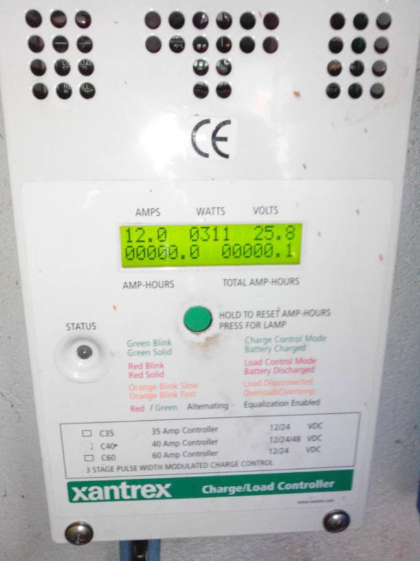

    Después de seis horas la carga va así,y la luz verde solo parpadea una vez y el cargador marca 25AArchivo adjunto 9558
    Enviado desde mi GT-I9500 mediante Tapatalk
    ¿6 horas de generador dices? Me parece que el cargador es muy chico, será de 20 A o algo así. Es que si en 6 horas sólo te ha subido a 25,8 V (y eso apoyado por las placas y consumiendo del generador), necesitas tenerlo en marcha mucho tiempo más (como para llegar a 28,8 V y pasar unas horas ahí). A ver si pudieras decir algo sobre este cargador, pero me parece que no sirve para hacer mucho, más bien para algo de recarga en emergencias. Lo mejor que puedes hacer es invertir en placas (disponiendo de sitio para ponerlas, claro), así evitas que tengas que encender muchas veces el generador que a lo largo sale mucho más caro.

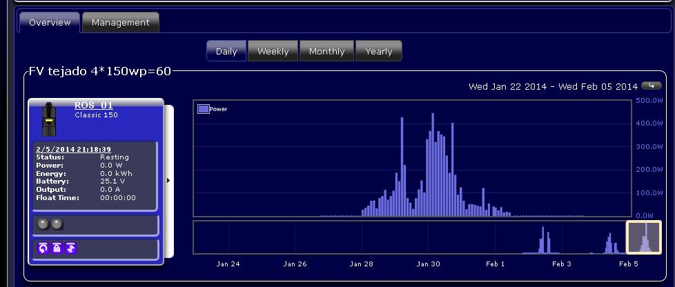

    Eso es lo que voy a hacer, me ha llamado mucho la atención el midnite pero si no tiene pantalla como controlo toda la info? Tendria qué conectar el portátil cada vez que quiera saber la carga de las baterías
  24. #49
    14.170
    Predeterminado Re: amargado con mi instalacion
    Yo decia mppt de victron, que pasa de 50 a 70A de momento. Con el Lite si, hay que verlo todo por remoto, o pillar el Classic.

    Cita Iniciado por josele203 Ver mensaje
    Coño desde el PC y desde Internet, pero también los venden con pantalla, 200 euros mas me parece que son.
    Aquí una imagen del mío de hoy desde Internet.amargado con mi instalacion-midnite_hoy.jpg
