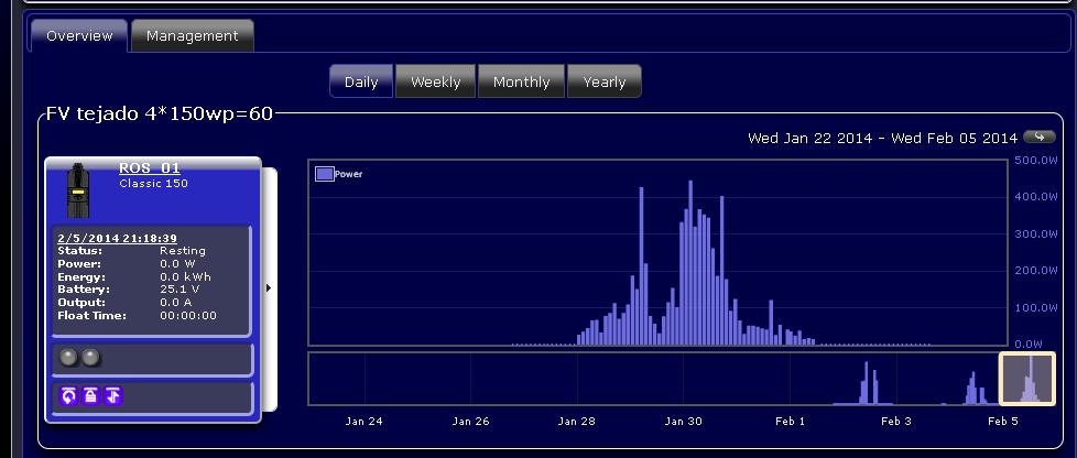

Eso es lo que voy a hacer, me ha llamado mucho la atención el midnite pero si no tiene pantalla como controlo toda la info? Tendria qué conectar el portátil cada vez que quiera saber la carga de las baterías
Enviado desde mi GT-I9500 mediante Tapatalk
Re: amargado con mi instalacion
Yo decia mppt de victron, que pasa de 50 a 70A de momento. Con el Lite si, hay que verlo todo por remoto, o pillar el Classic.
josele203
Coño desde el PC y desde Internet, pero también los venden con pantalla, 200 euros mas me parece que son.
Aquí una imagen del mío de hoy desde Internet.Archivo adjunto 9583
