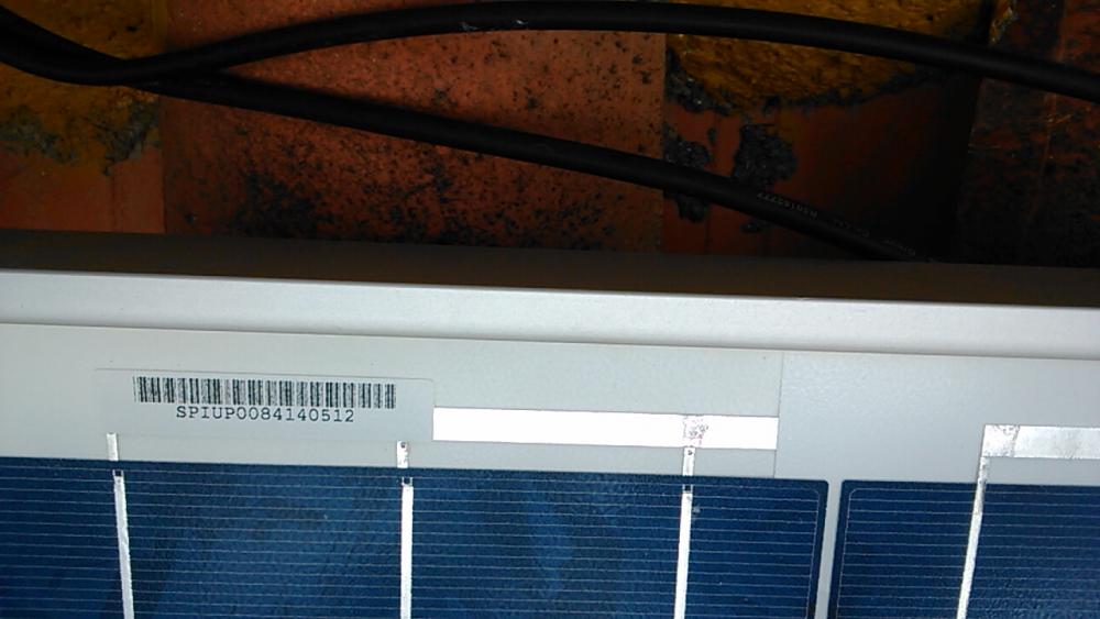

Aún no los distingo bien. Estos paneles que os muestro son policristalinos o monocristalinos?
Archivo adjunto 9512
Creo que son policristalinos, pero en Bricomart lo señalan como monocristalinos y de ahí mis dudas. No figura la marca, sólo el número de serie. Lo más parecido que he visto en internet son unos Dokio chinos de importación.
Gracias y saludos.

Parecen monocristalias de baja gama, lo digo por el color mustio que tienen, ¿no tienes una foto más de frente?.

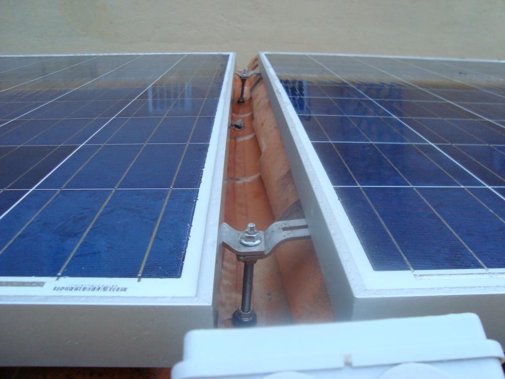

A ver si ésta te sirve:
Archivo adjunto 9513
En lo de baja gama le has dado... Si puedes me das unas pistas para distinguirlos.
Gracias y un saludo.

ademas parecen de esos de 58 celulas o celulas por la mitad, pero por la forma cuadrada parecen poli.
mira sus caracteristicas pues dependiendo de las celulas te serviran para una cosa u otra.

Pues son policristalinos, lo digo por los veteados de diferentes colores que se medio aprecian en la célula, joer podías haber sacado una célula completa para poder estar seguro al 100%.
Célula policristalina
https://encrypted-tbn0.gstatic.com/i...14RsYZK0-ylzYZ
Célula monocristalina
https://encrypted-tbn1.gstatic.com/i...NTJHG6nBDnDyMQ
Normalmente las monocristalinas se comercializa sin esquinas, pero he visto placas de baja gama con las esquinas y además mezcladas con policristalinas
Claro que tambien las puedes encontrar en diferentes colores.

Tienes razón, son una birria de fotos. A ver si puedo mejorarlas. Muy bonitas las células de colores, las dejo ya para nota ;)

Son claramente polis, tienen diferentes brillos y celulas cuadradas, por tensiones no se diferencian con los monos.

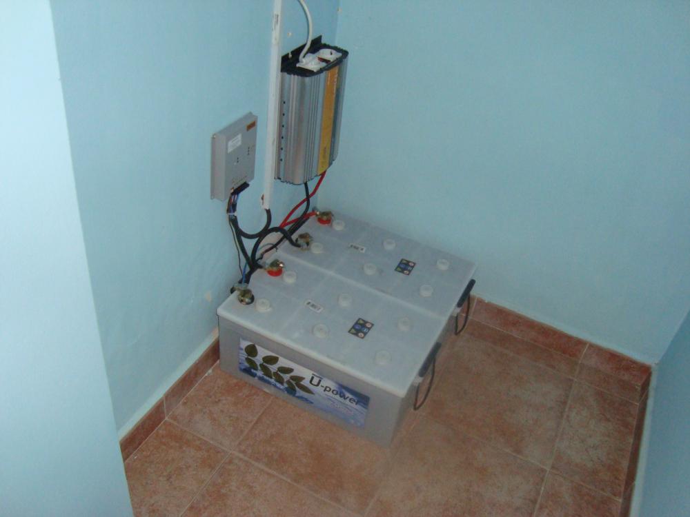

Bueno, no tengo datos exactos ahora mismo, pero os pongo esta foto... Como ves es algo elemental:
Archivo adjunto 9543
Distancia de paneles a regulador: 7,5 metros
Distancia de regulador a baterías (+): 0,5 metros
Distancia de baterías a inversor: 0,5 metros
Sección módulos-regulador: 2,5mm2
Sección regulador-baterías: 2,5mm2
Sección baterías-inversor: no sabría decirte, pero lo ves en la fotografía.
En cuanto vaya a la instalación comprobaré la tensión de los módulos, pero supongo que estarán en serie siendo la instalación a 24V.

pues ya puedes empezar a quitar esos cables de jugete y meter seccion, usa la calculadora que hay en el foro y veras que seccion tienes que usar, pero con lo que tienes seria lo mas normal que no cargases las baterias nunca y si ademas esas placas no estan bien conectadas pues peor.

Ahora, lo entiendo, no había cargado tu mensaje. Lo reviso, gracias.
Re: ¿Poli o mono cristalinos?
Que buen sitio, el inversor y el regulador justo encima de las baterías.
Sí, todo muy a mano...
Bueno, salen 16 mm2 para los cables de los paneles, nada que ver con los 2,5 que tienen instalados ahora... Ya tengo faena.
