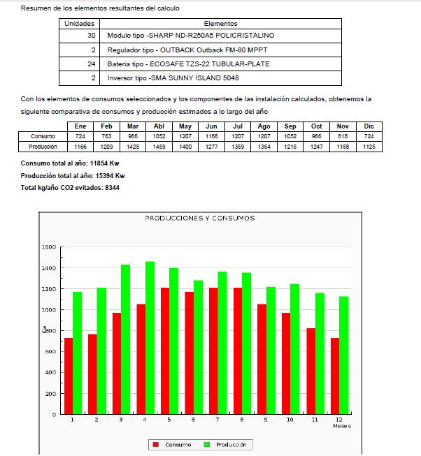

Recomendacion de calculo y elemento para Aislada con Aires Acondicionados!!

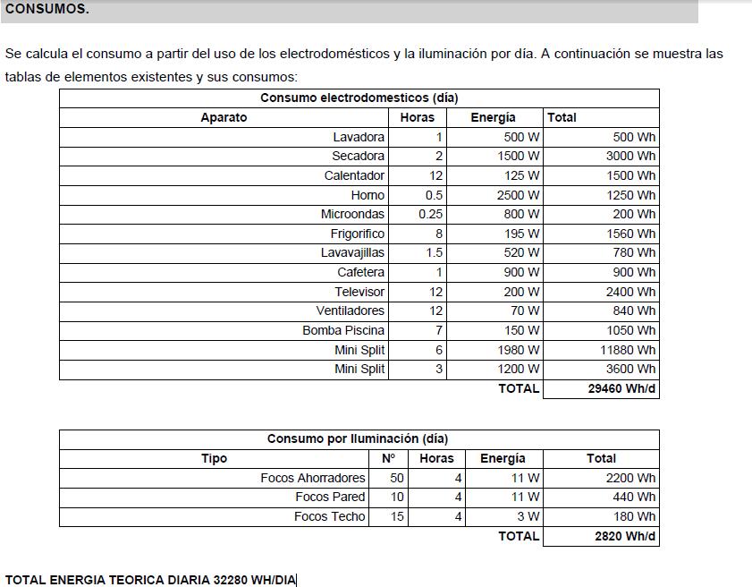

Pues unos amigos de la Riviera Maya estan cansado de la CFE que pagan mucho porque tiene una tarifa muy cara se les va unos 500€ al mes y son 1 pareja mayor que apenas gastan en luz y no entiende porque esa locura de recibos.
La casa es de unos 200 metros con 2 pisos y piscina, tiene 6 maquinas de aire que solo usan 1 segun en la sala donde estan.
Os dejo todos los datos recogidos de consumos estimados medios al dia segun me an explicado y he mirado.
DATOS DE UBICACION Y ORIENTACIÓN
La instalación esta situada : Carretera Federal 307, QROO, México
En las coordenadas :20.381903, -87.338777

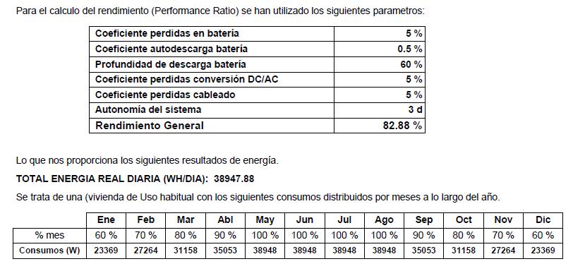

El campo fotovoltaico estará dispuesto con las siguientes características:
- Inclinación :21 º
- Desorientación respecto al Sur :0 º
Usara un sistema de corriente alterna con un voltaje de 110 V
El sistema dispone de generador auxiliar
Imagenes de los aparatos que se van a usar diariamente y los equipos que se van a colocar en la instalacion aver si lo veis todo bien, la autonomia es para 3 dias con descargas del 60%

Re: Recomendacion de calculo y elemento para Aislada con Aires Acondicionados!!
la tarifa que tengan sera cara, pero gastar en luz si que gastan con lo que tienen instalado 6 maquinas de aire, aunque no esten todas encendidas pero siempre hay 1 minimo y seguro que incluso 2, ademas quieras o no 1 piscina tendran la depuradora minimo 12h y sobre 50 focos de luz mas secadoras 2h diarias 1 lavadora al dia y resto electrodomesticos en españa al precio que tenemos la luz seguro pagarian mas.
El proyecto que he calculado dara buen servicio ya que sobra unos kwh/dia por si consume mas y no hacen ni lavadoras ni secadoras ni lavavajillas a diario solo son 2 personas mayores asique ese sobrante puede usarlo para los aires que pueden tener 2 durante 9 horas el compresor funcionando oviamente no trabaja siempre y ellos me han dicho que lo ponen a 24 grados.
Se pondra una pequeña planta de apoyo en casos de muchos dias sin sol.
Saludoa
Mira he calculado segun la dueña me iva diciendo yo anotaba todos los ambitos de.consumo.
La depuradora me a explicado que funciona totalmente automatica tiene un control con pantalla a color y me a mostrado el programa que som 3 horas de cascada y 4 de depuracion al dia con consumo de 145wh asique eso ya lo tengo claro.
El aire acondicionado me an dicho que ponen 1 en la temporada fria 4 horas al dia y en verano 12 horas.
Lavadora y secadora 1 vez cada 3 dias y lavavajillas 1 vez cada 2 dias.
Las 50 luces no encienden ni la mitad ya que hay muchas de decoracion.
Lo que quiero saber como se usa el excedente de luz usarla para el calentador electrico?

145wh un motor de depuradora de piscina ? Pues tiene que ser minúsculo o de piscina de juguete imagino
No se eso marcaba el LCD empezaba por 260w y bajaba asta los 145wh eso si a pocas rpm pero bajaba una buena cascada no se si eso sera real o que estara midiendo es algo muy rarro lo minimo que chupa una bonba son 600 o 800w
Enviado desde mi GT-N7000 usando Tapatalk 2
es que ya solo eso de la depuradora no cuadra, la mia no es muy grande y es de 1cv
Ostias que susto, hasta que no lo he leído despacio creí que era el recibo de Carlos0625 sumado al Skolly mas el mío juntos pero de los últimos años, después he mirado bien y me he fijado que las lecturas están en whm y finalmente me dado cuenta que solo es el consumo de la casa de dos de nosotros, pero hombre de dios, tu a donde te arrimas, joer que consumo, si parece que tienen un huerto de marihuana, se ve que cuanto mas al sur mas consumo eléctrico.
Que eso es el trópico, que no es posible que haga tanto calor, bueno si, pero yo creo que esa casa parece de las construidas en Torrevieja-Alicante en el boom de la construcción, donde si preguntabas ¿Qué tal de aislamiento llevan?, te contestaba el “empresario-palillero” “mande” “estas son casas “pa” veraneo, no para mariconear en invierno y con lo barata que “ezta” la “lu” “pa” que quieres eso”.
Lo que decía, lo tuyo es la legión, oye y por ahí no se estilan instalaciones de unas pocas placas, naa, lo digo porque tu si no ves mas 3000ah a 48V, como que no te pone la instalación.
Veras, yo recomendaría a ese matrimonio unos 20 cm. de poliestireno expandido, les va a salir mas barato perder unos metros de casa, total son solo dos y unas placas térmicas para ACS.

Veamos a falta de saber cuando son los consumos nocturnos y las costumbres normales de nubosidad de la zona, te digo que necesitas.
Opción 1
3250Ah en baterías al 50% para 3 días.
10kwp en placas de 150wm² que son unos 70m² de cubierta.
2 SUNNY ISLAND 8.0H pues los 5048 parece que los han dejado de fabricar.
3 midnite, uno classic y los otros Lite ambos de 150
Opción 2
1625Ah en baterías al 50% para 1,5 días.
20kwp en placas de 150wm² que son unos 140m² de cubierta.
2 SUNNY ISLAND 6.0H.
4 SUNNY BOY 5000TL con Reactive Power Control
Opción 3
1 SUNNY BOY 5000TL con Reactive Power Control
4 midnite, uno classic y los otros Lite ambos de 150
Opción 4
2 SUNNY BOY 5000TL con Reactive Power Control
2-3 midnite, uno classic y los otros Lite ambos de 150
Opción 5
5 midnite, uno classic y los otros Lite ambos de 150
Y todo esto puede variar dependiendo de lo amante que seas del “licor del moro”, pero como no soy partidario de ese elemento del demonio, y solo soy partidario de utilizarlo cuando no queda mas remedio, y eso para mi es solamente unas tres o cuatro horas al mes y si puede ser al año mejor.
Recuerda, la energía del sol es gratis, “el licor del moro” hay que pagarlo y las reparaciones y mantenimiento del generador también
Y en todo momento las cubiertas deben de ser basculantes para poderlas inclinar en verano hacia el norte. Y recuerda, la máxima inclinación no debe de pasar de los 10º y más que nada por limpieza, pues es una zona para colocarlos a 0º
