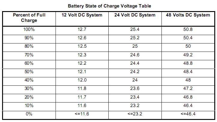

Buenos dias a todos he empezado con el registro de voltage de cada batería pero no tengo una referencia para saber que significa cada medida, serias tan amables de proporcionarnos una guia de voltages para orientarnos osea si es 27 cargado y 25,66 ?.. esta mañana por ejemplo nada mas empezar el día...
Re: Presentación y solicitud de ayuda. ? S.O.S
kelvin
El voltaje sólo sirve como información cuando las baterías están en reposo o en absorción o flotación (en estos últimos dos casos para saber que está a punto de estar completamente cargada respectivamente cargada de todo, pero sólo cuando la batería está bien).
En los demás casos, depende mucho del tipo de batería, de la intensidad de carga/descarga etc.
Una batería puede estar casi completamente cargada pero marcar menos de 24 V (con una intensidad alta de descarga) igual que te puede marcar más de 28 V estando prácticamente descargada cuando está sulfatada y con alta intensidad de carga.
Pero sí que es útil saber qué es el voltaje de "low battery" que tiene configurado el Victron. Y más útil todavía es saber la densidad de la batería cuando supuestamente está cargada (en flotación).
Y para cuando están en reposo y como orientación:
