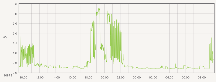

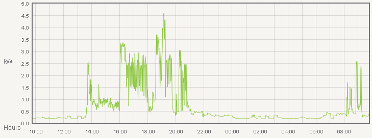

Lo primero los consumos.
Tengo una media anual de unos 15Kwh diarios. Por supuesto es media . unos dias pueden ser unos 22-23 (pongo un par de graficos de ejemplo ) y otros unos 11. Siendo mayor en verano por el AA.ya que la calefaccion y agua caliente son por gas natural.
Archivo adjunto 9322Archivo adjunto 9323
Estos datos esta sacados de una pinza amperimetrica En cuanto a historico mirando los recibos si mas o menos da unos 15KWh de media.
Sobre todo la diferencia la marcan los electrodomesticos del dia a dia . lavadora-secadora lavavajillas plancha... Son ajustables sus usos hasta cierto punto... podriamos considerar que podemos aplanar e igualar mucho mas que ahora el consumo diario pero no del todo claro.
Los picos de 5Kw tambien podrian ser evitables, pero hasta cierto punto.. porque con poner la secadora y a la vez el calentador del baño para los niños ya nos ponemos casi en eso ..
Mas que nada hablo de diciembre -enero porque el resto de meses iria mas sobrado y sobre todo con mas consumos en horas diurnas

Joe que pedazo carta, que pereza...XD
A 48V por narices, un Multi o Quattro de al menos 5000 y no pierdas de vista el Quattro 8000. Averías? no, son fiable y como alternativa tienes SMA.

.... porque ( sobre todo para el verano cuando los paneles me den una burrada y quiera gastarlo) el 3000 segun el manual puede dar picos de 6000W y de contino 2200-2500 W dependiendo de la temperatura ( estaria en un garaje relativamente fresco).. quizas eso me valga en invierno, pero en verano si quiero gastar lo que me dan los paneles ...la duda es.. ese dato es contando lo que los paneles le dan o solo es cuando tira de bateria?. porque si no voy a tener que ir a por el 5000 creo.
Olvídate de los picos. Los picos son para algo puntual. Para tu casa, yo no pondría menos de un 5000W. Y si quieres aprovechar toda la potencia que te puedan dar los 10kWpico en verano, metes 2 de 3000W en paralelo, o metes un 8000W, o planificas bus en AC.
