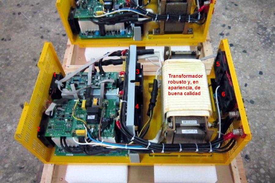

Otra opcion no se si es buena o alguien a probado estos equipos se ven buena calidad y pesan la ostia xD
http://www.ebay.es/itm/Solar-power-system-combo-6kw-48v-pure-sine-wave-inverter-80A-MPPT-solar-charger-/141150437786?pt=AU_Solar&hash=item20dd38c19a

css_fran
Y también tienen un auto-consumo de la ostia, 200W. Al día se te van 200 x 24 horas = 4,8kWh/día, solo por tenerlo encendido.

Donde pone esa barbaridad de consumo? juas es demasiado no?
Re: Sistema fotovoltaico de unos 6.000€
No es que lo ponga en ningún sitio, es que lo he comprobado con mi propio tester y lo he visto con mis propios ojos. Ese inversor es robusto, lleva un transformador enorme. Pero también lleva 5 ventiladores que siempre están en marcha a todo tren. Entre el consumo de la electrónica, del propio transformador y sobre todo, de los 5 ventiladores, tiene un consumo constante de unos 4 amperios. A 48 voltios son los 200W.
Cuando veas mucho ventilador en un equipo electrónico...desconfía...pues tiene mucha pérdidas, a disipar en forma de calor.
Algunos fabricantes ya se cuidan de no especificar lo que no les conviene;)

Gracias carlos por la aclaracion lo tendre en cuenta.
Pero de rendimiento y todo eso que tal salen, esos van bien si te sobran watios por todos lados jeje.
Mejor los Tab multifuncion.
De rendimiento tendrá sobre un 85%. Y ya digo que es un inversor robusto. Por lo que te ahorras con este inversor, puedes meter un par de placas más, para suplir su auto-consumo. El problema es por la noche, que gasta mucha batería.

Para que quede más claro, un foto del interior, indicando los 5 ventiladores, 4 de 12 voltios y 2 de 230V.
Archivo adjunto 9296
El caso es que es un buen equipo, potente, sobredimensionado, robusto y económico. Pero su auto-consumo te echa para atrás, necesitas 1/2 campo solar para él solo. No entiendo como lo han hecho para que sus ventiladores estén en marcha continuamente a pesar de que la temperatura ambiente no sea alta :confused:
