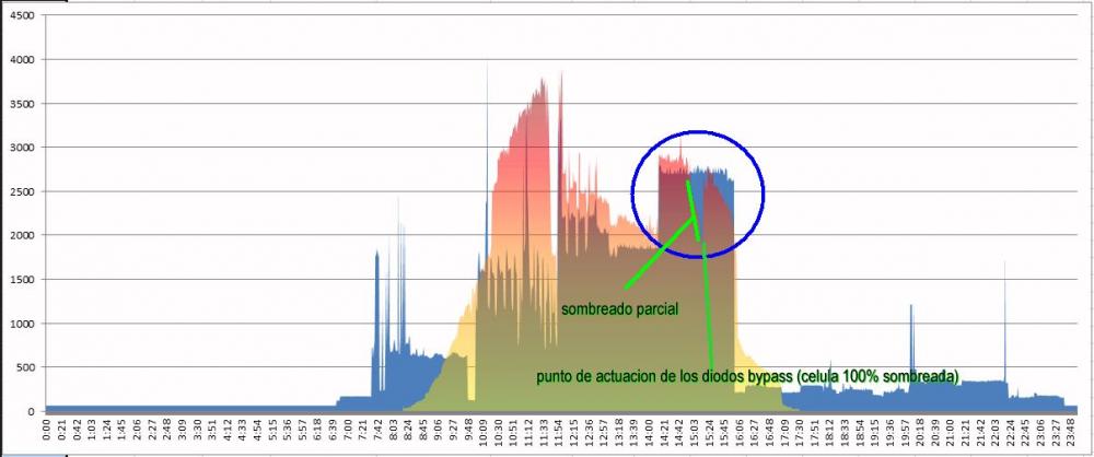

Re: modulos en diferentes inclinaciones y orientaciones en un mismo MPPT ¿solucion menos mala?
el problema viene por las sombras parciales... ya que te tira por tierra todo el string con módulos en serie (en paralelo no pasaría nada). Lo del diodo bypass, sólo actúa si hay una célula 100% sombreada, si la célula está 50% sombreada, toda la intensidad va a caer en la serie. Me equivoco? Vamos yo lo he comprobado con un módulo con una célula sombreada parcialmente, u lo compruebo todas las tardes cuando empieza a caer el sol y empiezan a sombrearse parcialmente las células de los dos módulos que tengo en la terraza para invierno), hasta que la célula no se ha sombreado 100% y actúan los diodos, cae la potencia de ese mpp poco a poco hasta que zas! vuelve a subir... mirad la gráfica.
Archivo adjunto 9093

Si los módulos que están al este les pega el sol por la mañana, van a tener una tensión más baja, y al estar en paralelo, va a haber perdidas en el total de los dos strings,no? Lo mismo pasaría en el caso de por la tarde...
Al final, en caso de sombras, y si los módulos son del mismo tipo, mejor poner los módulos en paralelo, ya que van a conservar la misma tensión de trabajo, sobre todo si están todos en la misma orientación.
Se me ocurre probar a conectar las dos series (11+13) en lugar de cada una en un canal mpp del sunnyboy, conectarlas al mismo canal 1 en paralelo de 11+13, la Imax del sunny boy spon 17 amperios que no va a superar, y ver cómo trabaja...

Mala idea, las dos cadenas (strings) en paralelo al mismo MPPT nunca te van a rendir igual que cuando va cada una a su propio MPPT. Con nada de sombras habrá muy poca diferencia, pero en cuanto tengas una sombra distinta sobre una cadena que sobre la otra, la diferencia es enorme (al menos si te funcionan bien los MPPTs). Parece que algo falla en tu "opti track", a ver si jugando un poco con los parámetros que da se puede resolver.

La única diferencia que hay entre strings conectados a los MPPT de inversores de red y strings conectados a reguladores MPPT es la longitud de los strings (es decir el número de módulos que se conectan en serie). Es igual de malo en ambos casos tener strings con diferentes orientaciones o inclinaciones en paralelo. Ahora bien, según el caso las pérdidas son mayores o menores. Carlos hizo una prueba en su día con el Outback FM y en su caso no variaba apenas la tensión MPP con la orientación pero lo normal es que sí hay algo de diferencia, ya que la tensión MPP varía con irradiación y temperatura de célula (la cual a su vez depende de irradiación, temperatura ambiental y ventilación).
Hlebtomane
Vale. Alguna idea para que sea "lo menos malo posible"? (las orientaciones son como son, no las puedo cambiar)
Yo tengo placas de 4 fabricantes diferentes, chinas, alemanas, indias y nacionales, si no recuerdo mal. 3 clases de tecnologías, monocristalina, policristalina y amorfas. Las mono y cristalinas son de 72 células. Las amorfas son de 30Vmp. 2 orientaciones, sur-este y sur-oeste. Todas en series de 3 placas. Y todas a un solo FM80.
Os puede decir que la potencia "perdida" por todo ese mezclote no tiene apenas relevancia, excepto por los amaneceres y atardeceres, que si se nota un poco más.
Estoy hablando de perder unos 80W sobre un total de 4500W. Una variación de unos grados en la orientación o inclinación tiene más importancia que esos 80W.
Una variación de tensión de unos 6 voltios en la tensión MPPT del conjunto de placas, apenas hace variar la potencia entregada. Los que tenéis regulador MPPT lo podéis comprobar cuando hace el barrido. Por ejemplo, si la tensión MPPT encontrada por el regulador es de 90 voltios, la misma potencia saca si es 87 voltios que si en 93 voltios. Puede variar 40-60W sobre 4500W, como mucho.
Y al haber tan poca variación en la potencia entregada entre ese margen de 6 voltios, las distintas orientaciones(distintas tensiones MPPT individuales de cada serie) apenas afectan al rendimiento, por diferentes orientaciones/inclinaciones.
El regulador no se vuelve loco, porque más arriba o más abajo de la tensión MPPT siempre encuentra menor potencia.Pero ya digo, excepto al principio y al final del día.

Buenos dias.
El punto de maxima potencia de trabajo esta entre algo menos de la tension de potencia maxima (cuando hace calor) y el voltaje de circuito abierto (cuando no hay carga y se trabaja en vacio - radiacion difusa).
Esto quiere decir que una placa de red deberia trabajar a 29v en circunstancias optimas, aunq cuanto mas calor hace y mas radiacion tiene puede bajar 2 voltios mas.
Para que el mppt suba de sus 29v la placa tiene q estar sin apenas radiacion y entonces dispara la tension a ver si rasca algo mas pero es despreciable ganas 2 voltios mas en array de una intensidad de 0,2 o 0,5 amperios.
Con dos strings diferentes cada uno tendra su lropio punto de maxima potencia, pero al haber un unico mppt se buscara el conjunto, definiendo una unica tension en el q funcionamiento conjunto sea el mas productivo.
Si un string esta a la sombra si podria tener una tension cercana a 30-31v pero como apenas tiene produccion, bajarle esos 3-4 voltios no suponen perdida.
Si los dos strings tienen sol, los dos en condiciones optimas estarian entre 27 y 29 voltios de trabajo, por lo q es raro q difieran mas de 1 o 2 voltios por placa en los casos mas extremos.
En un string de 3 placas seriadas supone un cambio de 3 a 6 voltios sobre 90v nominales que es una variacion minima, y que ademas apenas deberia suponer merma en el array no optimizado, ya q uno de los dos se impondra sobre el otro.
Es decir. la orientacion amanecer al recibir plena radiacion marcara su tension de maxima potencia y el otro string en paralelo ya se apañara con la tension impuesta por el q lleva la voz cantante de la produccion.
Al atardecer pasara lo mismo pero en sentido contrario.
Y a mediodia, llegara un momento de transicion, pero con radiacion identica y temperatura, la tension de dos strings iguales aunq con orientaciones diferentes, sera la midma.
Asi es como creo que deberia suceder. El string de mayor produccion marcara la tension, y el resto aportaran añadiendo lo q puedan por estar en paralelo.
Por otro lado, el regulador no va a entender q tiene varios strings con diferentes orientaciones, sino que se limitara a hacer un barridi de tension y vera donde sale mas potencia y punto.
No olvidemos q yo hablo de montar strings de placas iguales y mismas tensiones, aunq con orientacion diferente, cosa q hara variar la intensidad de trabajo pero manteni
Endo tensiones muy parejas.
En el caso de tener tensiones y placas muy dispares entre los diferentes strings si que se podria volver loco el mppt.

Mi experiencia confirma las dos versiones, la de mblade y la de carlos6025:
- Cuando el string tiene poco sol (al amanecer, pero ya produciendo), Vmp es más baja que con pleno sol (lo que observa carlos6025)
- Cuando el string está a la sombra, sube bastante su Vmp, pero no genera apenas amperios
- Con un string soleado y el otro a la sombra, este último tiene la Vmp más alta (pero casi sin amperios, claro)

Acabo de hacer un aprueba a las 11:15 de la mañana, con sol.
- 2 string de placas iguales, series de 3, de 72 células.
- String A, orientación sur-este
- String B, orienatción sur-oeste
- Los 2 string a 20º inclinación
- string A: punto MPPT encontrado por el regulador, 96 voltios. Y veo que desde 94V hasta 98V la potencia decae en unos 10-20W sobre 1kWp
- string B: punto MPPT encontrado por el regulador, 93 voltios. Y veo que desde 91V hasta 95V la potencia decae en unos 20-30W, sobre 1,5kWp
- los 2 string en paralelo: punto MPPT encontrado, 95V. Y veo que desde 93V hasta 97V la potencia decae en unos 20-30W.
Es decir, que el punto MPPT de cada uno de los 2 string, entran dentro de un margen de tensiones en las cuales la potencia obtenida disminuye muy poco. A pesar de haber 90º de diferencia en las orientaciones.
También es cierto que la inclinación influye en esas tensiones. Porque imagínate que estuvieran a una inclinación exagerada de 90º. Al poco de amanecer, a un string le daría el sol de lleno mientras el otro todavía estaría a la sombra. En ese caso habrá bastante más diferencia.
Desde luego, vaya ganas de trastear que tengo. En cuanto pueda modificar mi instalacion os pasare datos a tope.
Luego le echo un vistazo a mi monitor solar y os doy mis tensiones de mppt en funcion de la radiacion solar recibida.
De momento me alegra comprobar que mas o menos los atrays se comportan como esperaba y hay compatibilidad de configuracion del array - strings.
