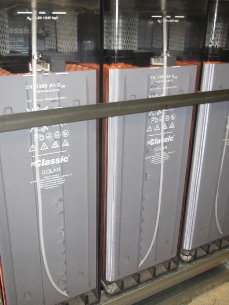

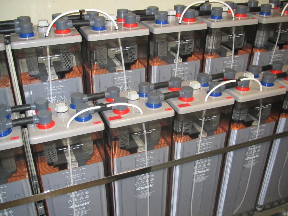

Re: Experiencia extraña con densímetros.
Ya lo tengo casi, a falta de algún ajuste y del compresor/res adecuado que he de buscar por internet, en tres tiendas lo más que tenían son de 400 lts/hora y para 24 vasos pude que haga falta una de 2000 lts/hora. Tengo uno viejo que mueve 6 vasos, ajustando bien caudales por parejas seguro que mueve bastante más...., ya veré. Y está claro que hay que ingeniárselas para que funcione durante la carga.
A ver si soy capaz de poner las fotos....
Archivo adjunto 9116
Archivo adjunto 9117
Interesante... estaba empezando con lo mismo.
Parece mucho aire creo, un fabricante tiene una bomba de 720l/h 100mbar, y el otro pone ajustable segun bateria pero el tamaño de la bomba es similar, estaria bien que pudieras regular el caudal con un regulador de esos de lampara a ver con menos.
Otra cosa es la posicion del tubo... lo que he visto del primer fabricante es en una esquina, hace el circulo de recirculacion mas amplio, sobre la diagonal.
Sigo atento 0_0
Muy buen trabajo CASOCAS.
Una pregunta, ¿No sería mejor hacer re-circular el electrolito en vez de insuflar aire? lo digo por que, supongo, el aire puede "arrancar" algo del plomo de las placas. Además, será mejor que meter oxígeno, que pude que produzca oxidación/corrosión:pensive:
Edge540T:
Ahora mismo me burbujean 12 vasos con dos compresores seriados, uno de 200 Lts y el viejo que según la diferencia con el de 200 será de unos 500 o más. por lo que con menos de 1500 creo que no irá.
Al principio puse los tubos para probar en dos vasos en la esquina como dices ya que también lo había visto en un fabricante, pero vi con claridad que la mezcla era más completa en el centro, por eso los he puesto ahí al final.
Carlos:
Seguramente, como dices, por el oxigeno fuese mejor recircular. Aunque si se genera oxigeno en los gaseos por las placas negativas, al ser ya menos necesario llegar a esas tensiones supongo que se contrarestará una cosa por la otra, y más si sopesamos el resto de ventajas, de todas formas habría que saber las cantidades de aporte en cada caso.... Pero para eso haría falta una bomba por vaso no?. Tampoco lo veo muy simple por tratarse de un ácido, a parte de arriesgarse a tener accidentes como el vaciado de un vaso. Por lo de perjudicar a las placas arrastrando plomo; las burbujas no tocan en absoluto a éstas, solo a la tapa esa que entiendo es de fijación y que hay en la parte delantera y trasera, y que en principio no le veo tener más relación con las placas, aunque tampoco estoy seguro 100%.
casocas
Archivo adjunto 9116 Archivo adjunto 9117
Gracias, la verdad es que acertar con la bomba es lo que ahorra dinero, no bajan de 50e.. y por lo que dices se me queda pequeña.
La recirculacion esta bien pero es mas compleja y peligrosa ante un fallo, hay estudios y patentes por ahi.
La aireacion me ha gustado desde el principio, es mas sencillo y no hay fatalidades grandes sino funciona o hay un fallo.
Por cierto, mi idea era filtrar el aire con filtros hepa de aspirador, son baratos y se llevan hasta microorganismos. filtros hepa - Buscar con Google
Que diametro y material de tubos para vasos usas?, y los codos y tubos de conduccion?
Hay unas valvulas antiretorno de acuarios.. seria interesante por si acaso.
Por ultimo comentar que el arranque automatico en carga del 2do fabricante se hace al detectar el aumento de voltaje en la carga, no se si es sencillo o no hacerlo.
Al final de aqui sale un tutorial seguro
