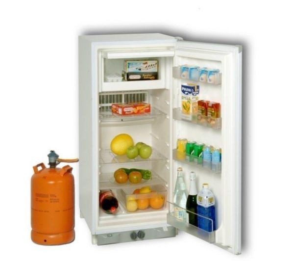

Reabro un poco el hilo, para comentar que, vendo mi nevera de gas TAVER T171, la compre el 30/05/2012, con la que inicie mi proyecto. Estado, estupenda. Me hizo el servicio que necesitaba en su momento. La zona es por igualada, el precio 150 euros, incluyo bombona de butano, por supuesto vacía. Interesados por privado. Saludos a todosArchivo adjunto 9656
