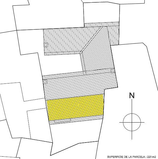

    Acabo de darme cuenta que en el espacio disponible para placas había puesto 6 metros por 3,5 metros y en realidad son 8 metros de largo, por lo que podría poner algo más de lo que me indicas

    Sí, entonces te caben unos 4000 Wp. ¿Qué orientación exacta tiene la cubierta y qué inclinación? ¿Hay sombras (aunque sólo sea en alguna hora del día) o obstáculos (antena, chimenea etc.) en la cubierta?

    La orientación de la cubierta es sur y no tienen ningún tipo de obstáculos y por la normativa del pueblo no va a haber ningún edifico que lo obstaculice en el futuro. Pongo una imagen del plano de cubierta. Aunque atrás hay otro tejado que da al sur, el primer tejado son 2 plantas y en el otro sólo hay 1, por lo que en invierno seguramente le haga sombra.

    Son las fechas propicias para ver las sombras, intenta subir a un punto para ver el progreso de las mismas sobre el tejado. Si están bien ahora lo estarán todo el año.
