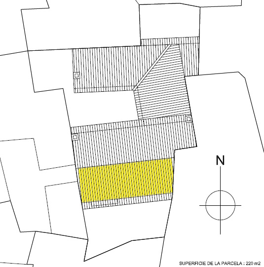

Hace poco he adquirido un chalet en Montserrat (Valencia), y a esperas de que me den el presupuesto definitivo, llevar la luz hasta la puerta de la parcela me cuesta cerca de los 9.000€+-, por eso he pensado en una instalación fotovoltaica aislada, pero me surgen dudas:

He visto que para realizar cualquier consulta la gente muestra sus consumos, no tengo ni idea del consumo que yo tengo actualmente en mi casa (un piso), pero os puedo comentar que tengo 2 niños, mínimo 4 duchas diárias, dos lavadoras diarias con su correspondiente secadora (imagino que en el chalet evitaría la secadora), etc...
