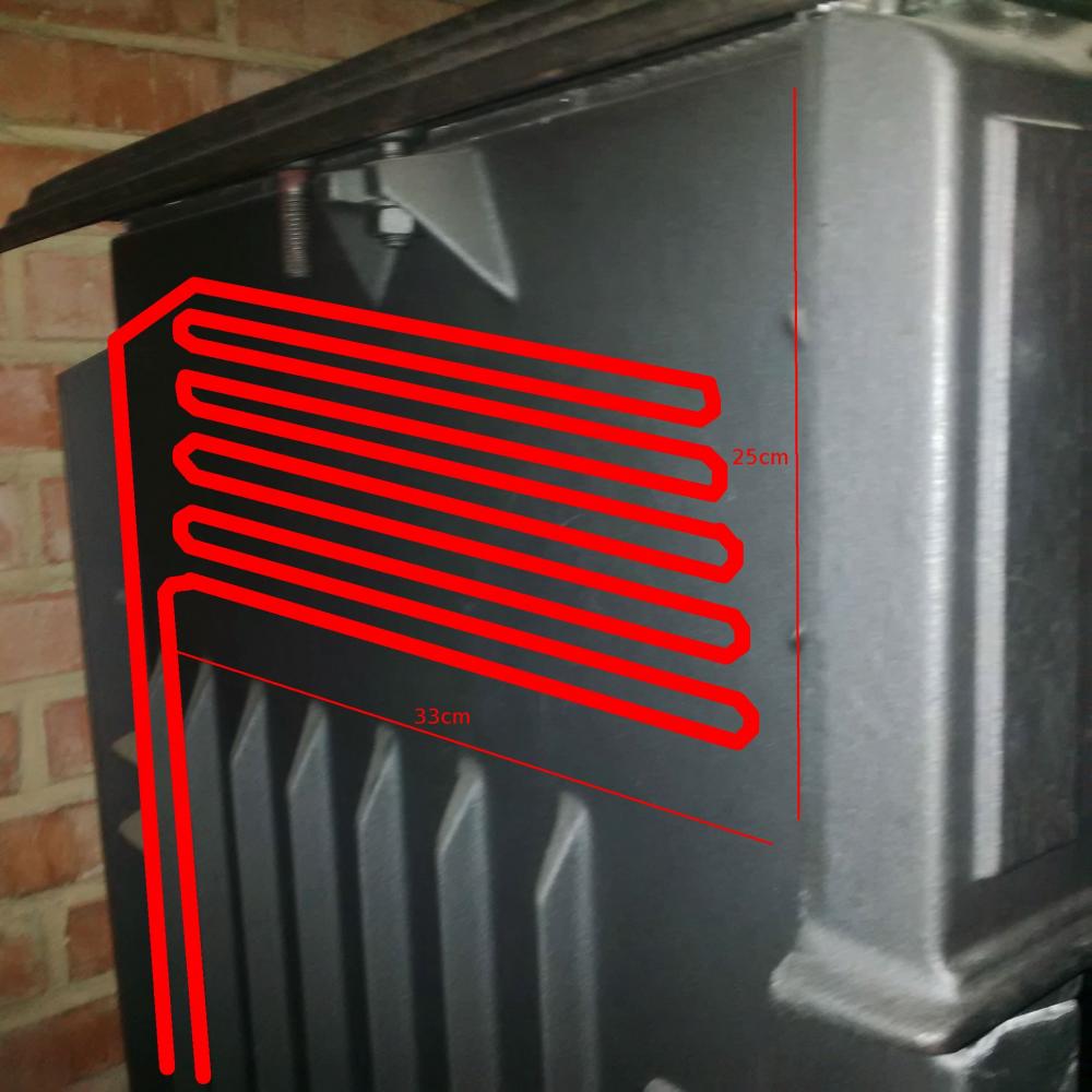

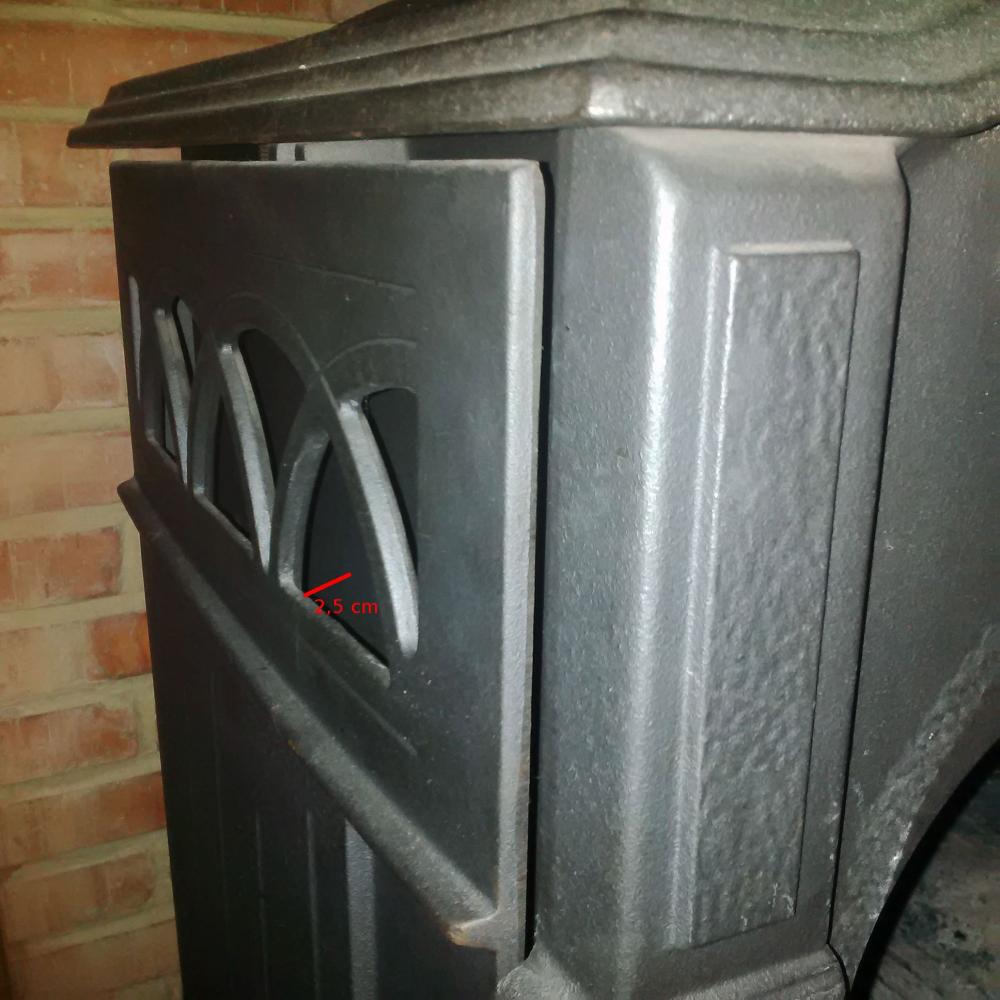

Te doy mi opinión:
Para poder aprovechar esa energía, necesitas una superficie de contacto con el humo considerable. O lo que es lo mismo, mucho tubo de cobre arroyado al tubo de la chimenea. Es posible, pero un tanto engorroso.
Le veo 1 posible problema:
- Cuando el termo lo tengas a 70ºC, ¿dónde vas a echar la energía? ¿vas a poner el termo a 100ºC? ¿vas a apagar la estufa? ¿Sabías que es posible que el intercambiador interno del termo no sea suficiente para absorber la potencia del serpentín? Es decir, que el agua del serpentín puede aumentar mucho la temperatura, incluso a hervir, aún estando el ACS del termo a 30ºC.
Obviamente depende del tamaño y la posición del serpentín, y la caña que le metas a la estufa. Pero no puedes supeditar la potencia calorífica de la estufa, al tamaño del serpentín o a como tengas el agua en el termo. Puede que un día necesites meterle mucha caña a la estufa, por el frío, y tengas el ACS a 60 o 70ºC, ¿dónde echas la energía?. Te lo digo por experiencia.
Lo sé... pero para eso no existe un vaso de expansión? También estoy seguro que poniendo el serpentín en el lateral izquierdo-superior de la chimenea, no creo que sea ni de lejos lo mismo que ponerlo donde rompen las llamas...
No obstante, alguna solución tiene que haber que no sea poner radiadores por más parte de la casa.

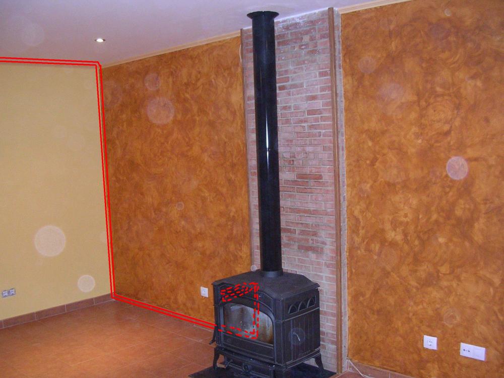

Creo que necesitas un plan B. Por ejemplo, un par de radiadores en las habitaciones más frías, o donde te venga bien según las tuberías. Necesitas 2 válvulas de 2 vías y un termostato, poca cosa.
Los radiadores son capaces de absorber y disipar mucha energía térmica, porque esa disipación depende de la propia temperatura del agua del radiador, cosa que no ocurre en la misma proporción con el termo. Un radiador a 90-95ºC disipa un mogollón de energía.
En el único sitio que me viene bien sería en la misma cocina, las demás habitaciones ya están en la primera planta y habría que subir tuberías y hacer más lío...
No!!, el vaso de expansión es para absorber el aumento de volumen que sufre al agua al aumentar la temperatura, sin llegar a hervir.
En caso de que el agua empiece a hervir, que es el problema, el vaso no podría absorber el aumento bestial del volumen. Saltaría la válvula de seguridad por presión y saldría el vapor hasta bajar la presión. Pero es que, luego, necesitarías rellenar el circuito para mantener el volumen anterior a la vaporización.
skolly
Mmmm...es posible, al darle menos el fuego.
También tiene que ver el volumen del termo. Si es grande, necesitará mucho tiempo para que el agua pudiese llegar a más de 100ºC.
Pero la cuestión es: si un día necesitas encender la estufa y el agua ya está caliente...
No creo que me equivoque si te digo que, una vez que tengas funcionando lo del termo...te va a encantar...y querrás, además, meter radiadores.
Puedes ir por fases. Primero termo, y según necesites, vas poniendo radiadores.

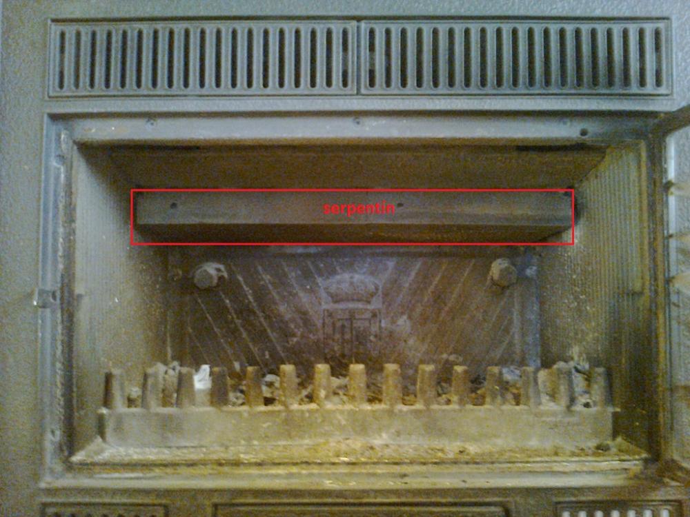

comentaros por si sirve de informacion como he modificDo mi estufa de lena para conectarlo a los radiadores que tengo instado con caldera ac/as de propano.
he construido un doble serpentin uno encima de otro comunicados y separados entre si 3 cm .entrada de agua superior y salida inferior.con una longuitud de
dentro de la estufa le he hecho un bajo techo con plncha de hierro dl mismo grosor y separado entre si sobre 6 cm lojusto para entre el serpentin(mi estufa la salida de gases esta por detras) por la parte trasera he cortado la chapa con la misma medida que el hueco donde esta el serpen y le hecho una tapadera en ese hueco y en el lateral para sacar los
tubosppr donde mejor me iban
la instalacion va conectada a la de la caldera con llavrs de cierre para poner una otra con vaso expansion cerrado.de 10 litros cerrado y con presion una entrada de agua con llave para reponer el circuito.una valvula de presion psra seguridad y un reloj de bares
asi lo he montado y funciona

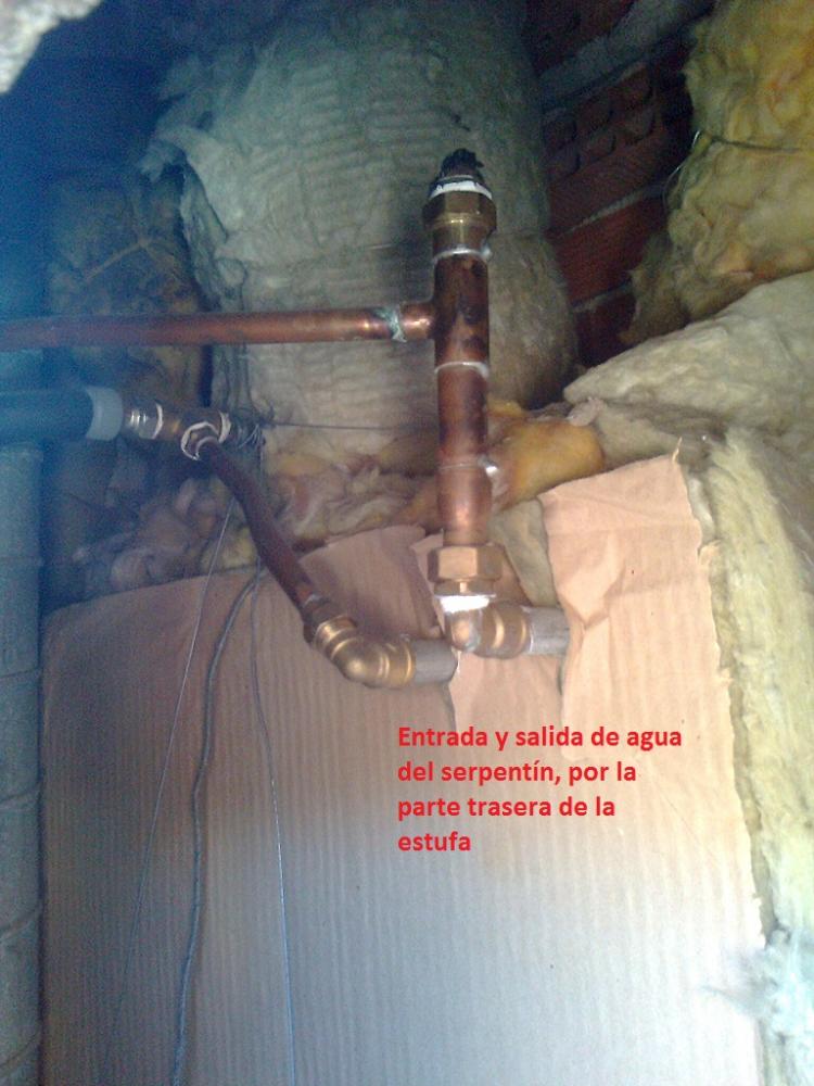

lo de la foto es dificil va casi todo empotrado pero intenre sacarte de lo que se ve si quieres me mandas por privado tu telf y te explico .te haria un plano pero no se como mandarlo por aqui.
el coste yo he aprovechado cosas usadas .pero si lo haces tu creo unos 220 e

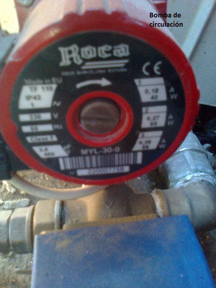

necesitas una bomba de las que llevan las caldera de butano co 50 w tendrias bastante y. si puede ser de velocidad regulable mejor
un vaso espansor el mio es de 10 litros pero con presion y que puedas cargarle.estos vasos van separado por dentro con una membra de un tipo degoma goma.expansible.en una parte lleva aire a presion y en la otra recoje recoje el vapor y agua caliente del circuito
cuando el circuito pierde presion la parte del vaso expansor que lleva el aire a presion. empuja la membrana .y esta a su vez al agua del circuito que la vuelve aponer en ciculacion.por que ya habajado elvolumen
impotantisimo un valvula de sehuridad para que suelte agua o vapor en caso necesidad
un reloj de bares.cinco llaves dos para cerrar salida y entrada de caldera dos para abrir o cerrar el circuito de la estufa y uno para llenado de este circito(aunwue esto lo puedes hacer desde la caldera.y el tubo de cobre
yo tengo caldera de propano agua caliente y calefacion.edte circuito que he montado en la estufa de lena solo va conectado al circito de calefacion es decira los tubos que van al los radiadores.
es verdad que el problema como dice anteriormente un companero es:
que si le metes mucha chicha a la estufa pueda cocer el agua.por eso mi serpentin no va directo al fuego.a mi no me ha padado

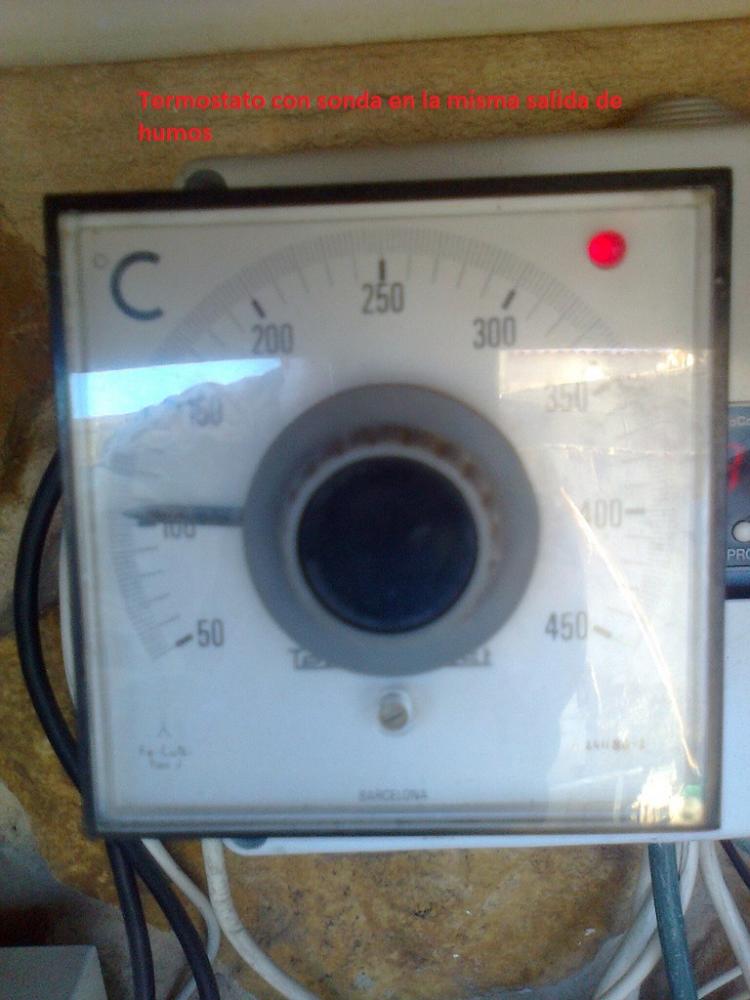

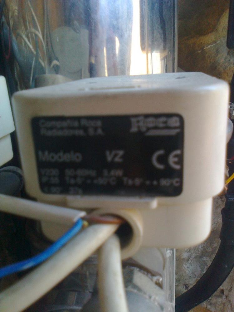

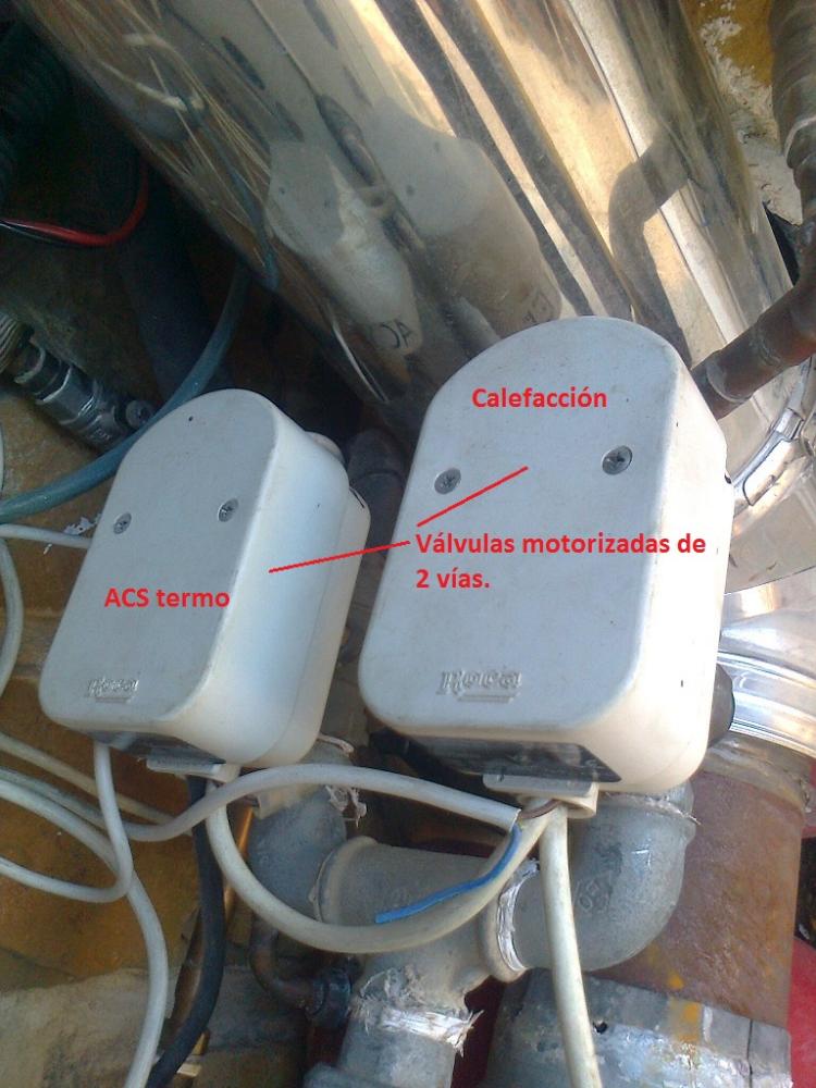

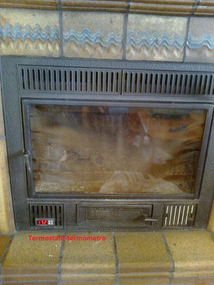

Yo lo tengo la estufa de leña exactamente como tu dices, pero además para calentar el termo. El serpentín lo tengo dentro del hogar, en la parte de arriba, donde le pega el fuego de lleno. Y es muy difícil que el agua se ponga a hervir, ya que los radiadores disipan mucha energía, más de la que puede proporcionar la estufa de leña.
Tengo puesto un termostato y la instalación está hecha de tal forma que, cuando el termo necesita energía, el estufa solo calienta el termo. Pero en caso de que el fuego sea muy fuerte y la temperatura del agua del circuito sobrepase un límite peligroso (unos 75ºC), abre la válvula de los radiadores y la temperatura disminuye. Una vez que el termo se ha calentado, cierra la válvula de termo y abre la de los radiadores.

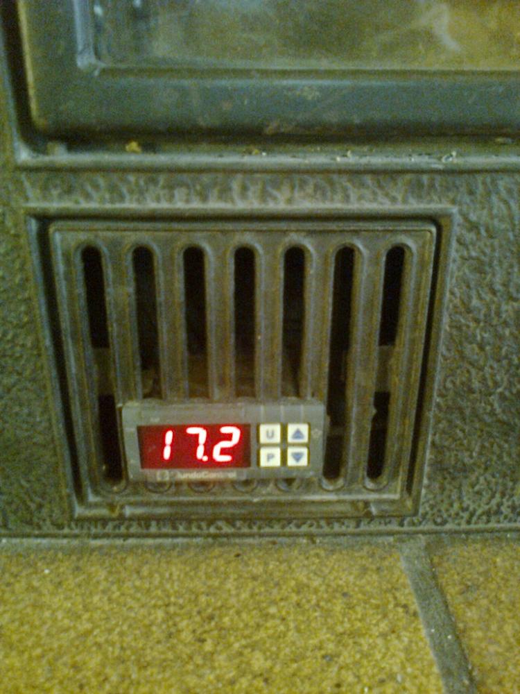

Carlos, muy interesante lo del termostato.
Podrías dar más detalles?. Es decir, el termostáto lo tienes conectado a una válvula de 3 vías eléctrica?. Qué termostato es? Qué válvula?. Puedes poner fotos?
Yo tengo un sistema, aún en pruebas, para calentar un radiador en mi dormitorio con el serpentín reciclado de un termo de gas. Este lo tengo introducido en un pequeño horno que tiene mi estufa de leña en la parte superior. El agua la recirculo con una pequeña bomba de acs de unos 36 W (apróx. no lo recuerdo bien). El sistema lo tengo protegido con un vaso de expansión cerrado de 6 litros y una válvula de seguridad (sobrepresión). Ayer le añadí un manómetro y un termómetro y pude ver que el agua llegó a unos 80 grados sin meter mucha caña en la estufa (solo quemando unas tablas). La presión pasó de 1,2 a 1,5 bar (a la hora de rellenar el circuito le metí un poco de presión, y he observado que parece funcionar mejor la recirculación). Aunque esta mañana cuando me he levantado (anoche dejé que se apagara sola la estufa, agotando los rescoldos que quedaban) la presión estaba casi en 0,2 bar, sin haber observado ninguna fuga por las juntas. El tema de evacuación de vapor a través de la válvula lo descarto, ya que cuando me fui a dormir la estufa estaba casi apagada, por lo que si en el momento más álgido no superó los 1,5 bar, dudo que medio apagada superara los 4 bar los que está tarada la válvula...
Re: apoyo a aislada con leña
Te cuento tal y como lo tengo.
El circuito del termo lleva una válvula motorizada de 2 vias. El circuito de calefacción otra válvula igual, una y otra son independientes.
La estufa lleva 3 termostatos:
- 1 termostato con sonda termopar, que soporta altas temperaturas. Es un termostato reciclado de un antiguo horno de panadería, y soporta hasta 500ºC creo recordar. La sonda está "pegada" al mismo tubo de salida de humos, a unos centímetros de la salida de la estufa. Se podría decir que "detecta" el fuego, a los pocos segundos-minutos de encender la leña. Este termostato activa todo el sistema, es decir, pone en macha la bomba de circulación y lo demás.
- 1 segundo termostato, sencillo, de inmersión, a la salida de la tubería de agua del serpentín. Es un termostato de seguridad, y detecta la temperatura del agua del serpentín. Está tarado a 60ºC. Y actúa en paralelo con el termostato anterior. Es decir, que también pone en marcha la bomba de agua y lo demás.
- 1 tercer termostato-termómetro, digital, integrado en el frontal de la estufa y con su sonda puesta en la tubería de salida del serpentín, (se puede ver en todo momento la temperatura del agua del serpentín).
Este termostato actúa a unos 75ºC, y desconecta a 70ºC. Es decir, tiene una histéresis de 5ºC. Todo esto se pude configurar.
Este termostato actúa sobre las 2 válvulas motorizadas, y actúa de la siguiente forma:
- Si el termo no pide calor, (gracias a su propio termostato), abre solo la válvula de calefacción para los radiadores.
- Si el termo pide calor y la temperatura del agua del serpentín es menor de 75ºC, abre la válvula del termo y cierra la de la calefacción. Toda la energía va a parar al termo. El termo tiene preferencia sobre la calefacción.
- En el caso de que la temperatura del agua del serpentín supere los 75ºC, la válvula-termo sigue abierta, pero también se abre la de calefacción, para que el serpentín no suba peligrosamente de temperatura. Al entrar agua fria de los radiadores al serpentín, la temperatura baja, y cuando llega a 70ºC, se cierra la válvula calefacción, manteniéndose abierta la del termo.
- Cuando el termo se ha calentado, cierra la válvula-termo y abre la válvula calefacción, toda la energía va a la calefacción.
- En el caso de meter mucha caña a la estufa, la temperatura del serpentín supera los 75ºC, y al estar abierta la válvula-termo y la válvula-calefacción, se calienta el termo y los radiadores a la vez, pero para eso ya hay que meterle leña a saco y con el tiro abierto al máximo. Casi nunca le doy tanta potencia a la estufa.
Y el circuito también incluye vaso de expansión, válvula de seguridad y bomba de 60W.
Esa variación de presión tan alta que tienes (de 1,5 a 0,2 bar) puede ser debido a que el vaso de expansión no esté con la debida presión de aire. También puede ser a que el circuito tuviese aire. Purga bien y vuelve a llenar a 1,5 bar en frío. Olvídate de que la válvula de seguridad tire vapor. Si ocurre eso, es que algo no funciona bien. La válvula de seguridad es para eso, para seguridad, y no para que este tirando vapor cada vez que enciendes la estufa.
Si puedo, mañana le hago unas fotos.
