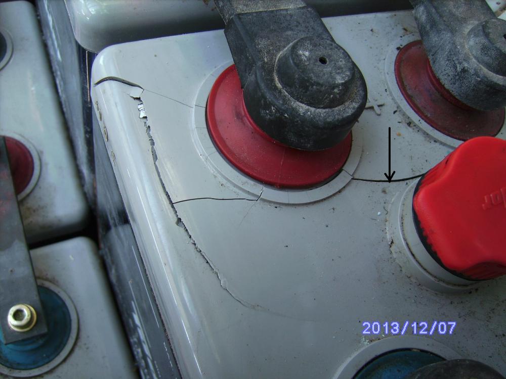

QUE OS PARECE LO QUE LE PASA A ESTE ELEMENTO?
Tengo una aislada con un banco de 12 baterías Tudor OPzS y este elemento que siempre había sido el más vigila do porque ya tenía desde el principio una pequeña grieta, que es la de la flecha del dibujo:
Archivo adjunto 8849

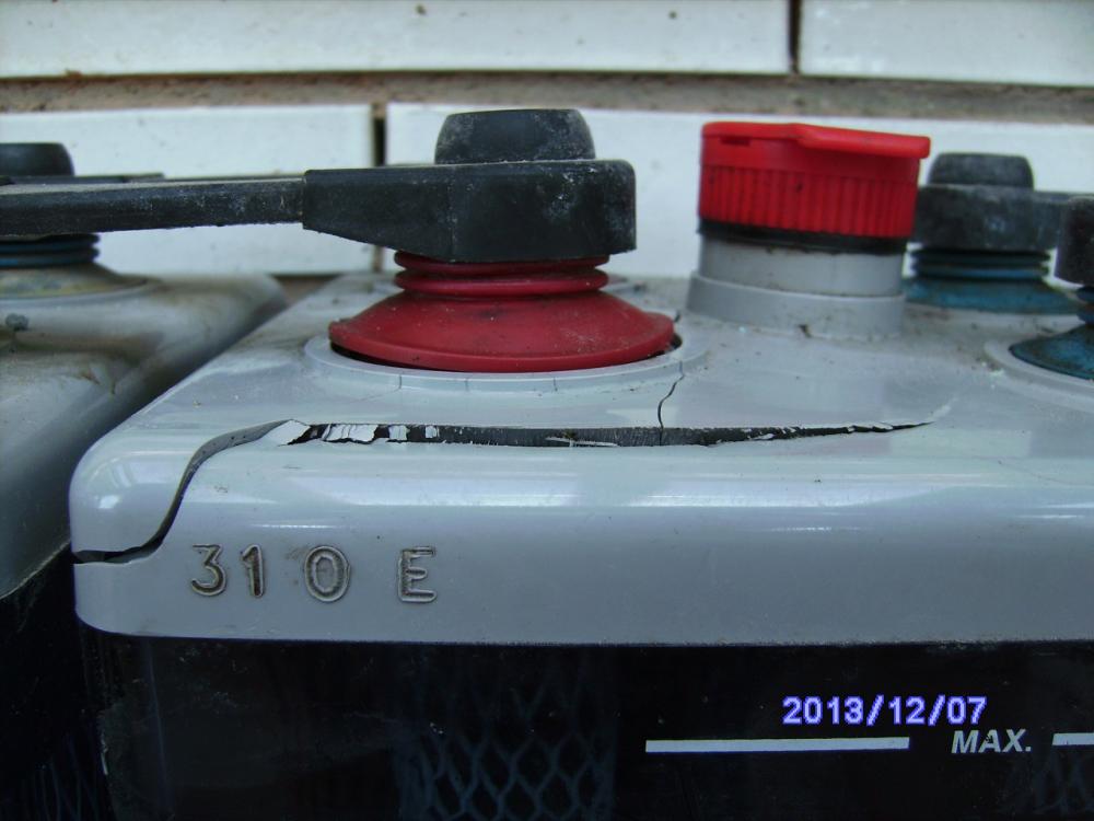

Pues bueno poco a poco se le fueron haciendo las siguientes y sobre todo las laterales que como veis son escandalosas... pero bueno de momento sigue funcionando con densidades normales.
Archivo adjunto 8850
Igual le meto un sargento y lo mando todo al sitio poco a poco como se ha ido haciendo ja ja ja
El tratamiento durante 7 años ha sido igual de cariñoso que el de todas las demás.

Eso parece "mecanico".
Quizas en el transporte, se ha fisurado el plastico.
Con los cambios de temperatura , hay una dilatacion o retractacion de los metales. Si los cables son "blandos", son ellos que hacen ""junta de dilatacion"".
En tu caso, las barras que interconectan las baterias, parecen de las rigidas, si hay dilatacion, se tiene que repercutar en algun sitio mas debil (el plastico, por ejemplo)
Si ademas, de origen, hay un desnivel (soporte no perfectamente horizontal), al colocar los puentes, hace falta hacer un esfuerzo, para colocar estos puentes, porque no estaban del todo alineados. Y eso explica que va cediendo poco a poco.
Si ya tienen 7 años, lo mejor es de dejarlos como estan.
Quizas, hecharle algo encima de las grietas, para que este elemento no se evapora demasiado (por ejemplo silicona) .
Yo no creo que sea de la presion de los gazes, porque una vez que hay una fisura, la presion se puede escapar, y no tiene porque salir mas grietas. Por eso digo: mecanico. A ver, si con el peso, el soporte de madera no ha cedido un poco.(mirando la foto 1, parece que hay una diferencia de altura entre las baterias)

Corrosión de la placa positiva, sería interesante ver el vaso por dentro.

Eso tiene algún apaño? Porque si cambio solo ese vaso con 6 años, el nuevo no sé?
Como se vé la corrosión?

Se ve en eso precisamente que te pasa. Lo siento, no hay vuelta atrás, es un caso grave de corrosión o engrosamiento de la placa positiva. En este punto está mas allá de una regeneración del vaso.

Puede seguir funcionando así o lo cambio? Gracias
Y en todo caso...que he hecho mal para que le pase?
Re: QUE OS PARECE LO QUE LE PASA A ESTE ELEMENTO?
Puede estar hasta que falle completamente, ahora por lo menos sabes que fallará. Tu equipo es de segunda mano y a saber que trato ha tenido, pero no es una cosa que lo provoque, si no varios factores potenciales. Vamos, que te ha tocado la china.
