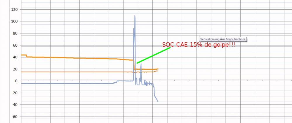

pues lo que podía pasar ha pasado, hoy el calefactor se ha comido los últimos ah de las baterías.
Estaba el soc al 35%.
Lleva desde el sábado nublado y el lunes fue el único día que pudieron recuperar algo sin llegar a cargarse del todo.
Bueno al grano...
cómo es posible que el soc haya caído de golpe del 35 al 20%?
Tengo la desconexión por seguridad de las baterías al 20%, entonces se ha apagado.
Mirad la gráfica, la tensión de la batería era 23,6v, temperatura baterías 11ºC y las densidades:

más o menos sería un 20%. lo que coincide con el soc al que ha caído el monitor de baterías.
He pensado que podría ser a que como durante la noche, se descargan a un C100 o más... pues el monitor interpreta el soc si se siguieran descargando a ese ritmo... y cuando de repente le metes 130A de descarca (un C5) pues cae de golpe el soc ya que a ese ritmo de descarga tendrían mucha menos autonomía...
supongo que también habrá tenido que ver que a esas horas están muy frías y la capacidad que tienen disminuye algo.
En fin... para la próxima, habrá que intentar no cargar los termos desde batería. Si no hubiera sido porque me quedé sin agua caliente y no tenía otra que calentar desde batería, no hubieran caído hasta el 20%.
Solución, otro termo barato bien forrao y a acumular agua caliente...

Cuando dices "cae de golpe", ¿en cuánto tiempo ha caído del 35% a 20 %?
Lo digo porque, un 15% de 900Ah, corresponde a 135Ah. Vale, al descargar a C5 puede disminuir hasta 100Ah.
Y 100Ah x 23 voltios = 2300W - 10% rendimiento inversor = 2000W
Creo que tu termo es de 2200w, lo que correponde = 0.9 horas = 54 minutos.
Es decir, que ese "cae de golpe" debería haber durado unos 55 minutos más o menos:confused:

También puede haber saltos en el SOC cuando el SI hace ajustes. No me extraña que haga este salto ya que la capacidad nunca la ha podido comprobar de todo al no bajar tanto el SOC. Es decir que habrá ajustado el SOC por el comportamiento de la batería que le habrá resultado en un SOC más bajo de lo que creía que estaban las baterías.

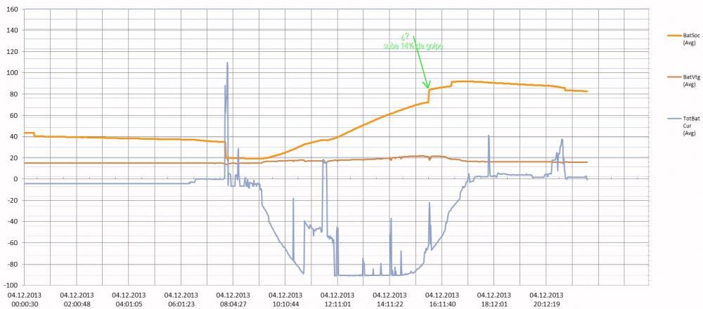

Y por último, pongo la gráfica de carga del sunny island de ayer, día soleado donde se recuperó todo, agua caliente y baterías a tope (aunque no le dio tiempo a hacer absorción más fuerte), fijaos que vuelve a dar un salto el soc, esta vez aumentando. Supongo que será como en la bolsa, los huecos al alza y a la baja, acaban tapándose más adelante...
Archivo adjunto 8831
Desde luego que es una cosa rara rara. Es posible que el S.island haga correcciones en el SOC, tal y como dice HLEBTOMANE, pero digo yo que las haría de una forma "suave", proporcional, sin saltos bruscos. Es que, así como lo hace, no te puedes fiar. Te crees que te quedan XAh y luego son menos.

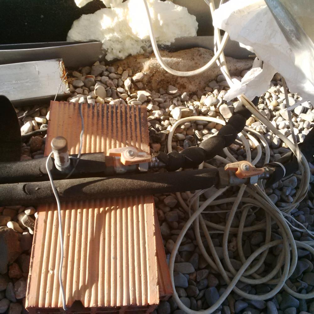

Tal y como lo tiene planeado SKOLLY, no siendo un circuito primario cerrado, no le hace falta vaso de expansión, siempre que tenga la válvula de seguridad, algo parecido a ésto.
Archivo adjunto 8835
Hmm, pues yo sí que lo haría con circuito primario cerrado. Más que nada porque si dejas recircular el agua del termo, ya verás como con el tiempo tendrás problemas de cal en el serpentín. Eso sí, el circuito primario cerrado lo hace más complicado ya que hará falta otro serpentín/intercambiador para el termo.

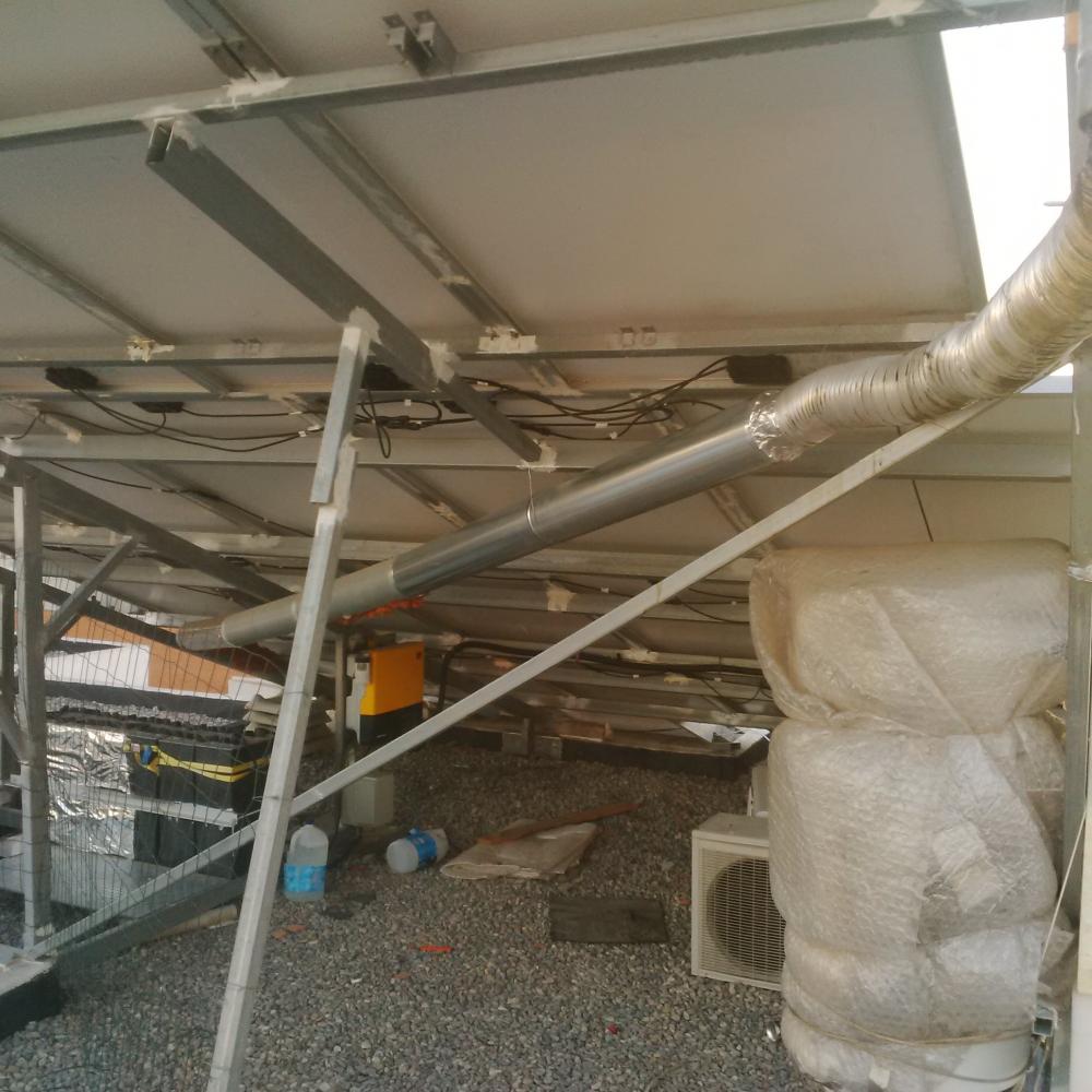

os pongo una foto más para que veáis los 6 metros de tubo.
Archivo adjunto 8837

La cal se precipita cuando se "usa". A mayor temperatura del agua, mayor precipitación. Es cierto que, en tu caso, poniendo el serpentín en esos 5 m de tubo, el agua no puede alcanzar mucha temperatura, por lo que la cal tardará años en taponar el serpentín.
El tema del intercambiador externo es simple. Un circuito primario, con bomba, depósito expansión, serpentín e intercambiador (que tampoco hace falta que sea grande, menos de la mitad de una caja de zapatos.
Y otro circuito secundario, tal y como lo has puesto en el post anterior, pero necesitas otra bomba.
Los intercambiadores siempre pierden temperatura, es decir, que fácilmente, el secundario puede estar 15º menos que el primario. A mayor diferencia de temperatura, mayor potencia de intercambio.

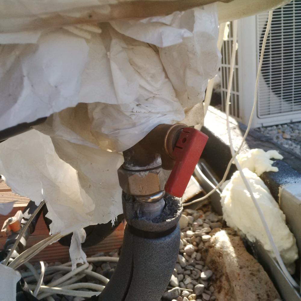

Archivo adjunto 8846Archivo adjunto 8845Esta es la válvula que tengo en el termo.
Esta semana mediré la temp. de los humos y si alcanza lo suficiente, lo monto.
