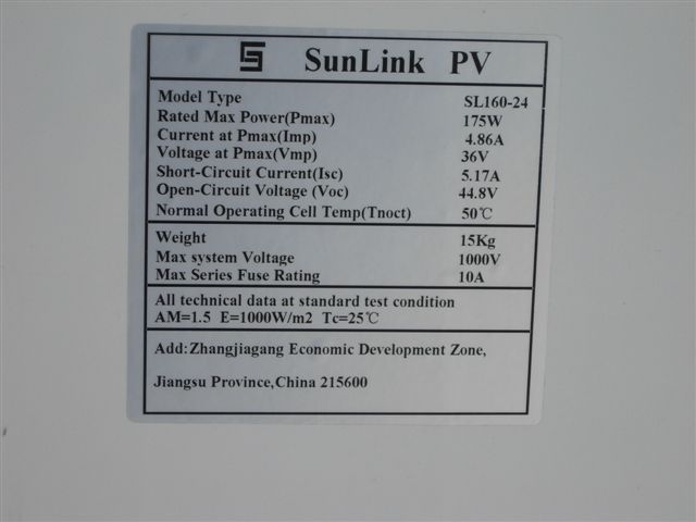

No sería una de 12V, serían dos placas de 12V. Cada una tendría 87.5W con Ump=18V e Imp=4.86A.
Pues no te creas. Un regulador PWM (al que llamas "normal") para 12V te cuesta lo mismo que para 24V. Es que es el mismo regulador, se adapta a la tensión que le enchufas, sean 12V o 24V. Lo que sí te ahorras a 12V, es una segunda batería.
Pero ten en cuenta, que si usas batería de coche, serán de muy poca capacidad (de 40Ah a 70Ah). Te convendría mucho poner 2 baterías de coche en serie. Por ejemplo, con 2 baterías de 12V/70Ah en serie tendrías 24V/70Ah.
12V/70Ah es muy poca capacidad, no te basta para casi nada de autonomía. 24V/70Ah tampoco no es mucho, pero algo mejor.
Te recomiendo dejar el panel como está y conseguir 2 baterías de 12V.
