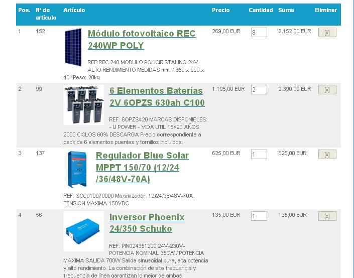

Resumiendo:
- Paneles: Muy bien. 8 x 240Wp = 1920Wp, lo que es mucho.
- Batería: 630Ah C100 está bien. Pero 12V no son aceptables. Deberían ser 24V (12 vasos en vez de 6 vasos).
- Regulador: Muy bien. Este regulador sirve.
- Inversor: Aparte de ser ridículamente pequeño (300W), te lo ponen de 24V, que no encaja con la batería de 12V. Como ya he dicho, necesitas un inversor de 1000W o 2000W.
- Precio: Es mucho dinero. Por 5000 euros debería ser batería de 24V e inversor de 2000W.
- Calidad de la instalación: Es casi lo más importante, pero no la conocemos. Que te den referencias e intenta hablar con clientes anteriores.
