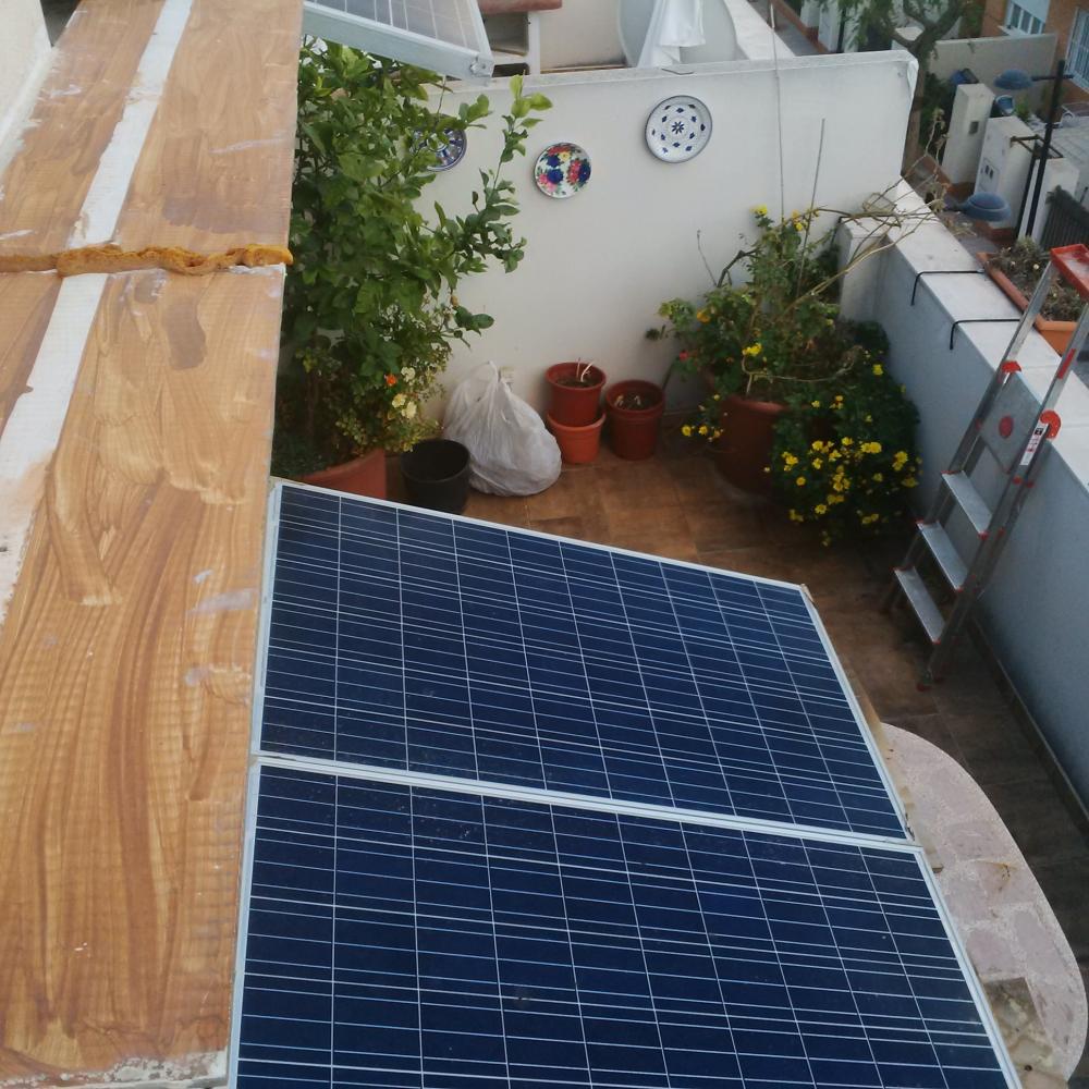

    Igual que para el ACS, en fotovoltaico, la inclinacion ideal (solo para el invierno) es latitud + 10° .
    Eso es teorico, y queria comprobarlo.
    Algun dato que puede ser interesante para el invierno.
    Datos del panel : siliken (tipo 3 tabs) . 225w 60c . Vmmp 29,3. impp 7,68 . Icc 8,20. Voc 36,8v
    Medicion: hoy a las 13h00 . Despejado (Sol), y Temp. ext. 13°
    Inclinacion 30°
    VOC: 34,5 Icc 7,7amp
    Inclinacion 60°
    Voc 34,8v . ICC 9,4 Amp
    No se si puede valer mi calculo (que puede tener creo un valor orientativo.
    Potencia marcada panel x Icc medido / Icc teorico
    225w x 9,4a / 8,2a = 258watios ? (inclinacion 60°, con temp externa 13°)
    225w x 7,7a /8,2a = 211watios ?
    Seria un 20% mas por cambiar la inclinacion? Y supongo, que la diferencia sera mas grande al amanecer y atardecer, por la posicion del sol.
    Voc: medido directamente al panel, (desconnectado).
    Icc: medido directamente en el panel (desconectado) con poli en posicion 10A.
    Quizas tengo que aportar una corecion negativa por el Voc<Voc teorico? unos -9,5%, para 60°, pero entonces tambien tendria que aplicar en la posicion 30°, y la diferencia P 60° y P30° seria todavia mas grande >22%.
    Entiendo que 60°, no es de aplicacion facil en tejados.
    Como los datos teoricos (ICC=8,2A) estan medidos a 1000w/m2 y 25°C, ICC=9,4Amp a 13°C esta muy bien.

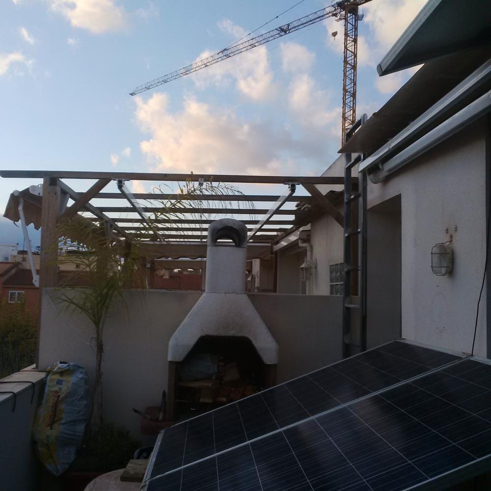

    Se me ocurre una cosa:
    Este pequeño calentador 50l viejo, tiene una resistencia de 1200W, con conecion ""110 o 220V"". (resistencias en // o en serie).
    Tengo 3 paneles de 60c con algunas celdas con rajas, pero dan sus >200W (total >600W). Vmpp 29,7v. Voc 36,9v Impp: 6,92
    Si conecto los 3 paneles en serie, (=+- 90V) ---> calentador 110V (R=10ohms); Consumo diario 1867W.
    En 3 horas de sol, me tiene que calentar el agua, no?
    Una instalacion muy sencilla: 3 paneles en serie, un termico de 10A, cables de 2,5 mm², calentador 110v.
    Ni regulador, bateria, inversor, nada, ni perdidas en conversion, carga etc . Y paneles a 60°.
    Que os parece?

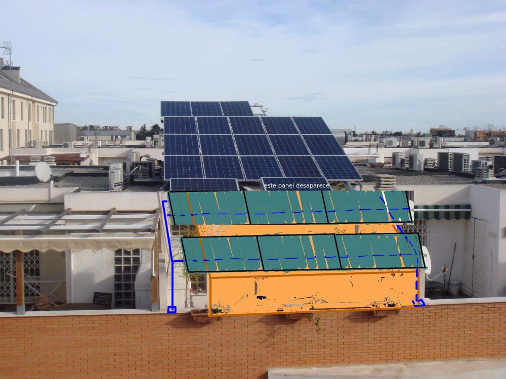

    Bueno, según se baja el Sol, la cosa se va complicando. Resulta que hoy he comprobado que a las 9.40 tengo placas de las 2 series con sombra y me producen solo 300wh. A las 10 de la mañana ya sol me a la sombra la chimenea y a producción sube a 1.60kwh. A las 11 de la mañana a no tengo ninguna sobra y producen 3.0 kw/h. Resulta que a las 16 horas comienzan la sombra a tapar as placas.
    Hoy he inclinado mas las placas y las he puesto sobre los 60 grados.
    Resultado del día 18.60 kw/h ósea un 4.65 P.I. Que no esa nada mal para ser finales de Noviembre

    Volviendo a inclinaciones... cuál sería la idónea para el período del 1 de noviembre al 31 de enero? Estoy dándole vueltas a cómo ampliar mi instalación enfocando esa ampliación en estos tres meses.
    He pensado montar una pequeña estructura encima del toldo que tengo en la terraza de la buhardilla, y encima poner de 3 a 5 paneles en hilera. Como tengo dos canales mpp en el sunnyboy, un canal se quedaría para los de 20º de verano, y otro canal para los de invierno a xº...
    casi que me convence más esta opción que la de poner paneles en vertical en los laterales de la instalación o en la fachada.Inclinacion paneles para el invierno: datos-img_00000154.jpgInclinacion paneles para el invierno: datos-img_00000155.jpgInclinacion paneles para el invierno: datos-placas-sobre-toldo.jpg

    Desde mi punto de vista, lo mejor es hacerte una pérgola solar en esa terraza, como veo que tiene tu vecino. Es decir, cubrir completamente y de forma fija con paneles, pero a una inclinación "estéticamente correcta", no en horizontal. Creo que a unos 20-25º estaría bien (si las fotos no me confunden). Vamos, como si fuese un tejado de obra. Y como la superficie es la que es, y si quieres ser más chulo que otra cosa, meter paneles de alta eficiencia, de 20%. A lo mejor te caben casi 2 kWp

    Carlos, me habia fijado en esta teraza con toldo, en fotos anteriores, creo que es el unico sitio que tienes para colocar algo a 60°o cerca.
    Y te hara de sombrilla, azul.
    Porque, en verdad, a la horizontal, ya se sabe lo que podemos sacar: en invierno, poca cosa .

    No es para mi, es para SKOLLY.
    Sigo pensando que es mejor ponerlas a 20-25º. Ya sabemos que en invierno no es la mejor inclinación, pero la estética también cuenta, y más de lo que parece, en una terraza como la de SKOLLY.
    Según PVGIS, necesitarías un 35% más de silicio para que la producción media sea la misma a 20º que a 60º.
    Vale, de acuerdo, si instalas 2kWp, te hace falta 2 placas más. Pero realmente no es así del todo. Por lo que veo, lo que te interesa es producción en días nublados. En ese caso, casi que te da igual la inclinación.
