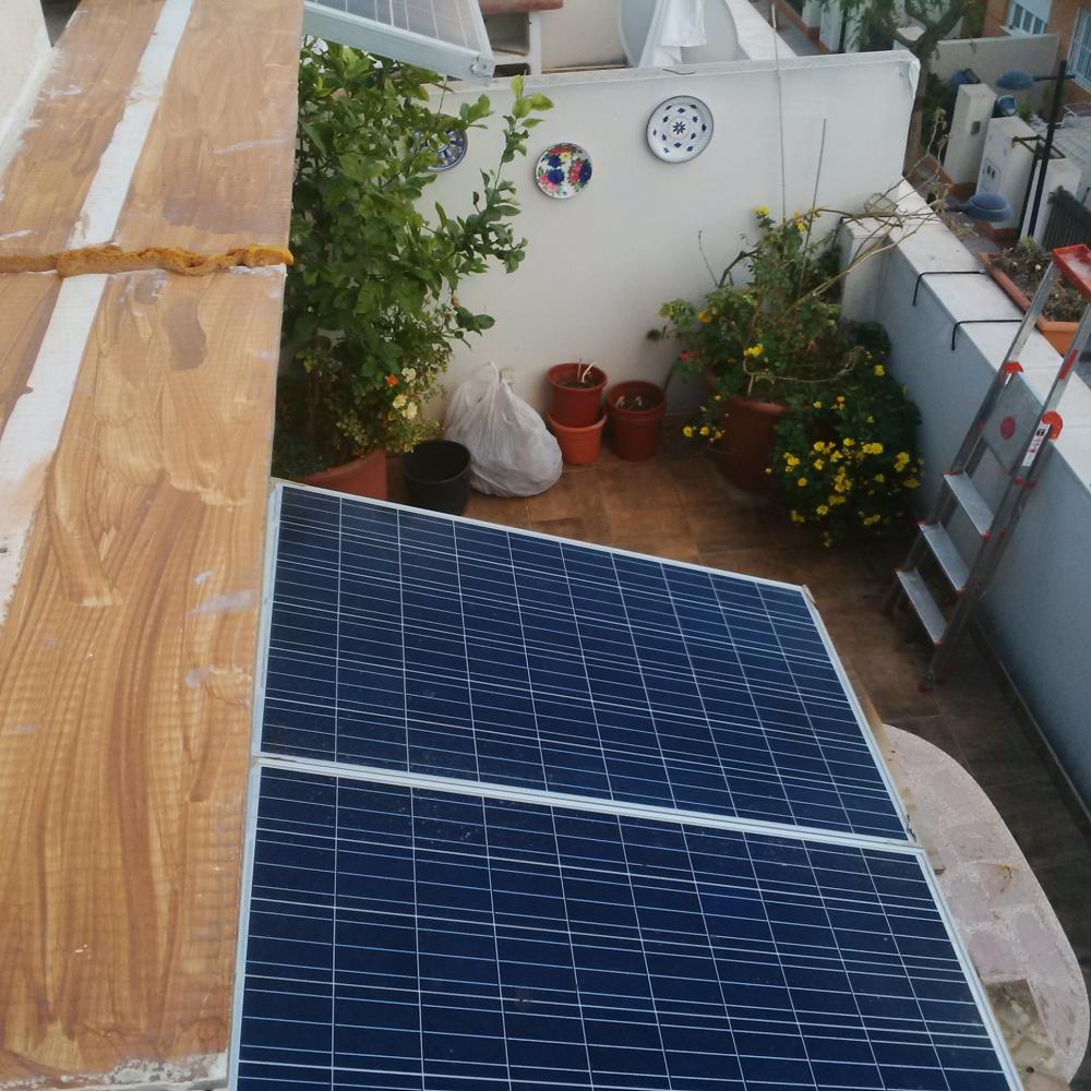

Bueno, según se baja el Sol, la cosa se va complicando. Resulta que hoy he comprobado que a las 9.40 tengo placas de las 2 series con sombra y me producen solo 300wh. A las 10 de la mañana ya sol me a la sombra la chimenea y a producción sube a 1.60kwh. A las 11 de la mañana a no tengo ninguna sobra y producen 3.0 kw/h. Resulta que a las 16 horas comienzan la sombra a tapar as placas.
Hoy he inclinado mas las placas y las he puesto sobre los 60 grados.
Resultado del día 18.60 kw/h ósea un 4.65 P.I. Que no esa nada mal para ser finales de Noviembre

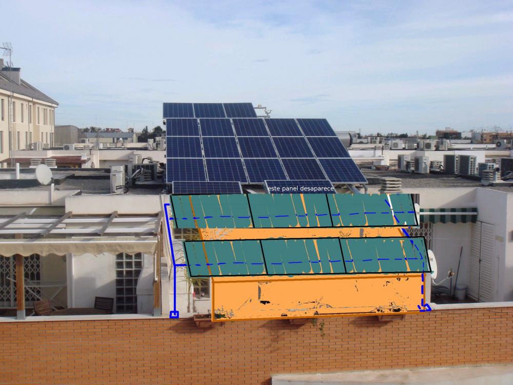

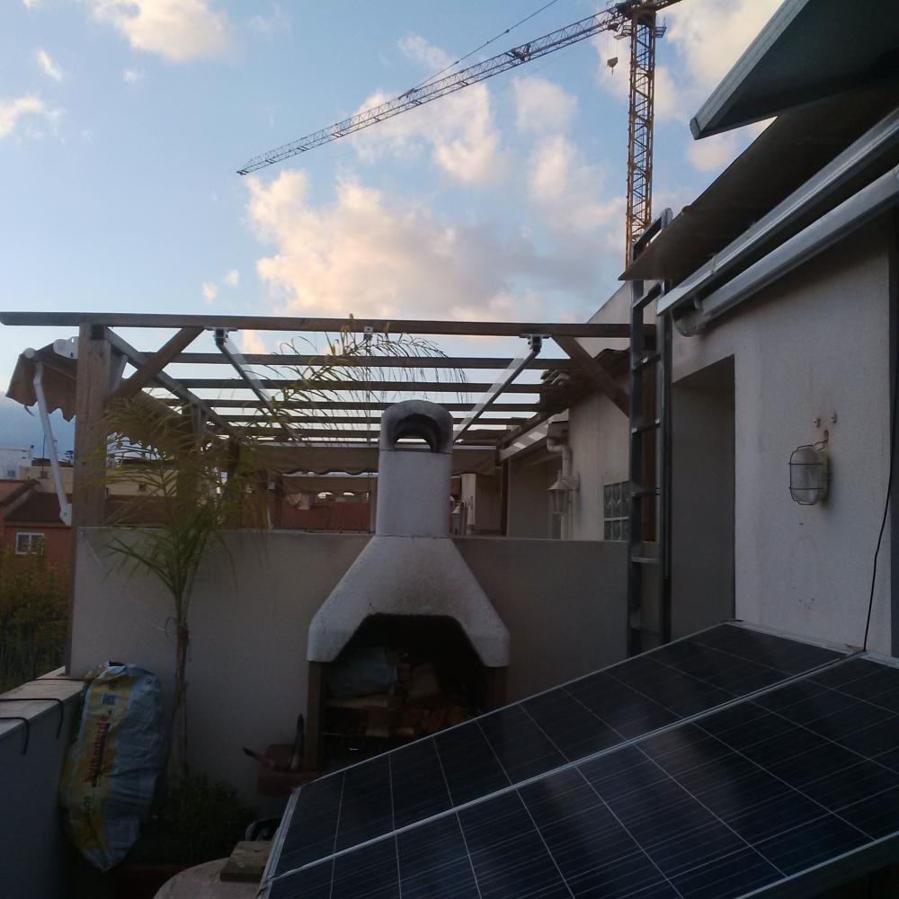

Volviendo a inclinaciones... cuál sería la idónea para el período del 1 de noviembre al 31 de enero? Estoy dándole vueltas a cómo ampliar mi instalación enfocando esa ampliación en estos tres meses.
He pensado montar una pequeña estructura encima del toldo que tengo en la terraza de la buhardilla, y encima poner de 3 a 5 paneles en hilera. Como tengo dos canales mpp en el sunnyboy, un canal se quedaría para los de 20º de verano, y otro canal para los de invierno a xº...
casi que me convence más esta opción que la de poner paneles en vertical en los laterales de la instalación o en la fachada.Archivo adjunto 8744Archivo adjunto 8745Archivo adjunto 8746
Re: Inclinacion paneles para el invierno: datos
Por lo menos...a 55º.
Pero creo que con el tiempo te arrepentirías.
Desde mi punto de vista, lo mejor es hacerte una pérgola solar en esa terraza, como veo que tiene tu vecino. Es decir, cubrir completamente y de forma fija con paneles, pero a una inclinación "estéticamente correcta", no en horizontal. Creo que a unos 20-25º estaría bien (si las fotos no me confunden). Vamos, como si fuese un tejado de obra. Y como la superficie es la que es, y si quieres ser más chulo que otra cosa, meter paneles de alta eficiencia, de 20%. A lo mejor te caben casi 2 kWp

Carlos, me habia fijado en esta teraza con toldo, en fotos anteriores, creo que es el unico sitio que tienes para colocar algo a 60°o cerca.
Y te hara de sombrilla, azul.
Porque, en verdad, a la horizontal, ya se sabe lo que podemos sacar: en invierno, poca cosa .

No es para mi, es para SKOLLY.
Sigo pensando que es mejor ponerlas a 20-25º. Ya sabemos que en invierno no es la mejor inclinación, pero la estética también cuenta, y más de lo que parece, en una terraza como la de SKOLLY.
Según PVGIS, necesitarías un 35% más de silicio para que la producción media sea la misma a 20º que a 60º.
Vale, de acuerdo, si instalas 2kWp, te hace falta 2 placas más. Pero realmente no es así del todo. Por lo que veo, lo que te interesa es producción en días nublados. En ese caso, casi que te da igual la inclinación.

El problema es que me quedo sin sol en la terraza para el limonero y los geranios :-O, y consecuentemente la buhardilla se queda muy oscura... También (aunque no se ve en la foto) tengo una escalera de hierro vertical soldada a la pared en la cristalera para subir a ver el tinglao de la azotea. Lo de días nublados, realmente por más kwp que tengas (y sobre todo en invierno), tienes que tirar de baterías, pero para eso están... Más el problema viene por los consumos disparados del ac. y sobre todo de los termos que no les da tiempo ni a dispararse el termostato en todo el día porque se encienden tarde (espero que con el carlotrón y el relé que me llega hoy lo solucione)... y por supuesto, otro consumo importante, el de las baterías recuperando 5-7 kwh todos los días de la noche anterior con su absorción que lleva ya varios intentos y se queda a mitad... en fin, que aunque no he tirao de red aún, falta chicha y ahora mismo no tengo excedentes...
