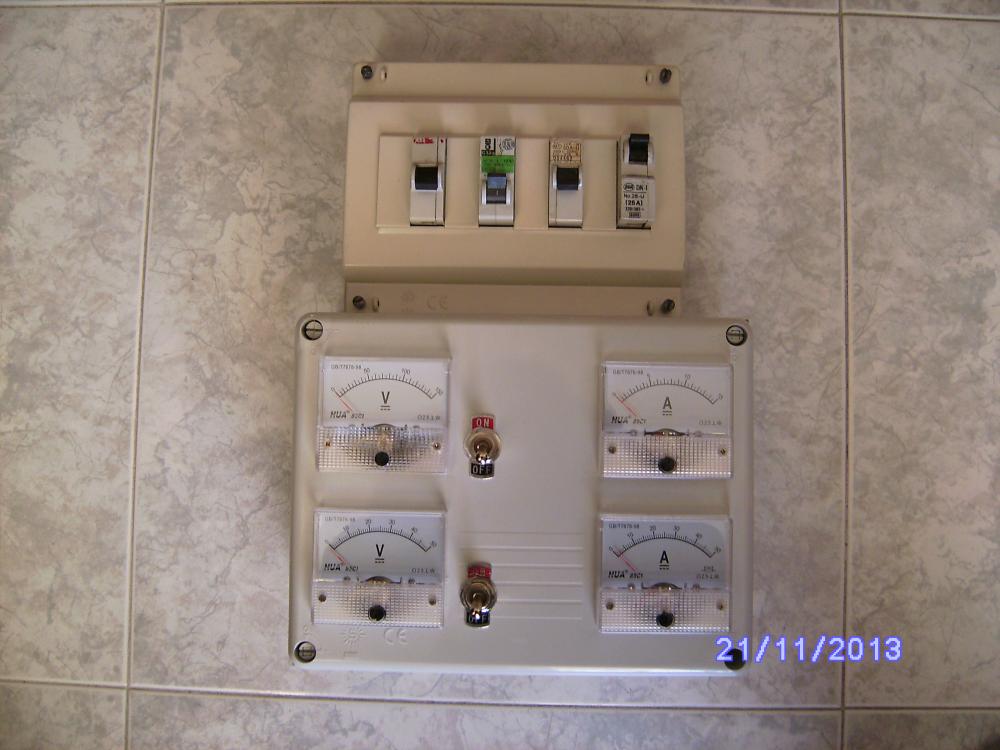

Yo me estoy fabricando, para entretenerme, un cuadro de amperímetros y voltímetros comandados por interruptores que me va a quedar muy resultón y me sale muy barato. Me faltan los últimos detalles e instalarlo en el panel de mi instalación.
Archivo adjunto 8664

Esta interesante Eloto, pero estoy buscando algo para poder enregistrar los datos. muchas gracias
