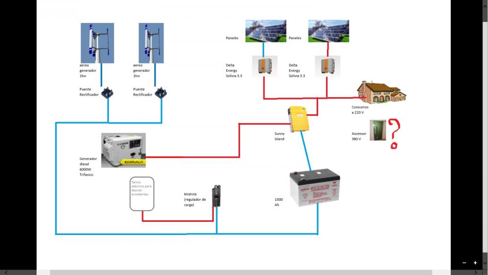

pasando de conectada a aislada
Archivo adjunto 8493Bueno tengo que pasarme a aislada, por lo que todos sabemos, tengo estos ingredientes, a falta de comprar el generador, el midnite el Sunny Islad y las baterias, o sea que tengo los aerogeneradors los paneles y los inversores de red, a ver si un alma caritativa de altos conocimientos me dice si son posible de juntar y la forma que tendria que conectarlos, mas que nada para que cuando vengan a cambiarme el contador por uno digital les diga que mejor se lleven los dos.
muchas gracias

Cosas que a simple vista parecen difícil de encajar:
- ¿Ascensor trifásico?. Necesitarás un inversor trifásico.
- ¿Generador trifásico?, si tienes inversor monofásico, mejor generador también monofásico.
- ¿Un midnite, para que? Si tienes los inversores de red, en principio no te hace falta regulador.
- Los aéreos, ¿solo llevan puente rectificador o realmente es un regulador? Si es un puente, necesitas regulador. A no ser que el midnite sea capaz de regular aéreos o, en su caso, se pueden conectar directo a baterías (sin regulador) y que el midnite desvíe los excesos.
¿que potencia solar tienes?
Se me escapa algo? Si Rodas quiere cambiar de conectada a aislada, necesitará si o si un regulador de carga para la batería. O hay alguna forma de forzar el inversor de red a hacer este trabajo? Sería genial, pero me suena inverosímil.

Algo así
Archivo adjunto 8489
el_cobarde
El S.island es un inversor bi-direccional. Es decir, que por la salida AC, igual toma que da potencia. Cuando los inversores de red entregan una potencia mayor que el consumo de la casa, ese excedente va a la batería, cargándose. Y cuando la batería no puede tragar más, el S. island cambia la frecuencia de la red para que los inversores de red reduzcan la potencia solar entregada.
Lo que habría que ver es si los delta solivia son capaces de reconocer el cambio de frecuencia para reducir su potencia entregada.:pensive:

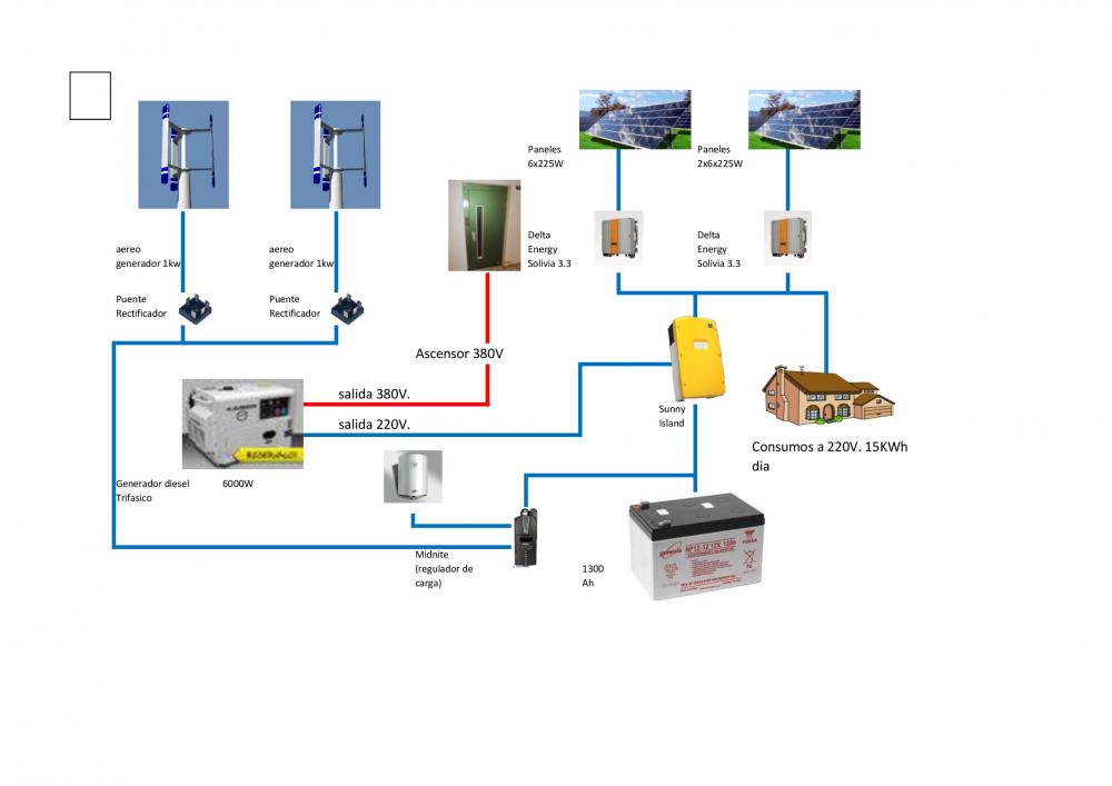

Re: pasando de conectada a aislada
Archivo adjunto 8492
a ver si lo voy entendiendo,
el esquema general será tal como eso
os pongo datos de los paneles, consumos diarios
El generador diese
Generador Kaiser Diesel Insonorizado 6000w Trifásico | Generadores electricos insonoros
quiero de 380 para dar servicio muy exporadico al ascensor un par de veces al mes, tiene dos saidas 380 v y 220, supongo que eso no sera mucho problema
si voy bien encaminado os sigo dando la lata con secciones de cable etc, si veis que me desvio mucho os agradecere cualquier comentario para volver al buen camino
muchas gracias
Mmmm...depende. Lo más probable es que el generador trifásico solo te dé 1/3 de su potencia (puede que algo más), cuando le conectes la instalación a la salida monofásica de 230V.
Al ser de 6kW, pienso que no podrás sacarle más de 2kW en monofásica.
Una solución puede ser un cargador de baterías trifásico de los que se utilizan para las baterías de tracción de la carretillas eléctricas. Ahora con la crisis, venden muchos de 2ª mano económicos.

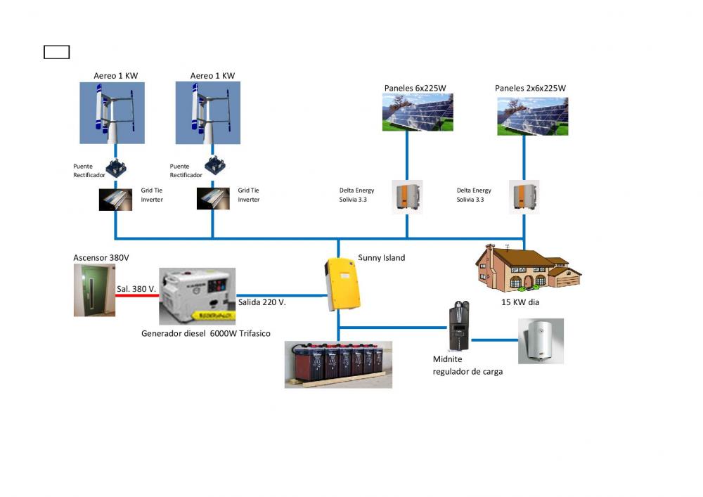

asi que he montado un nuevo esquema,
Archivo adjunto 8494
se agradece cualquier comentario
El variador de frecuencia con entrada monofasica y salida trifasicame parece la mejor opción pero creo que no los hay de más de 3 kw
Y la salida es a 220v tendrías que cambiar los puentes en el motor
El Solarrouter me parece que no es compatible con los aeros, te haría falta aparte un regulador para los aerogeneradores. Los inversores de red te sobran con el Solarrouter ya que cuenta con su propio inversor.
¿Qué potencia tiene el motor del ascensor? (y ¿es trifásico de 3 x 230 V o 3 x 400 V?), a lo mejor lo de ponerle un variador monofásico a trifásico será la mejor opción...
Total, tener un sistema trifásico sólo por un consumo esporádico, no le veo mucho sentido. Tendrás que repartir todos los demás consumos a tres fases, porque los 10 kW del Solarrouter los tienes repartidos a las tres fases.
Yo veo mejor dejarlo en monofásico, poner un SMA+Midnite (por el tema de los excedentes) y el ascensor o con un variador o con el generador.

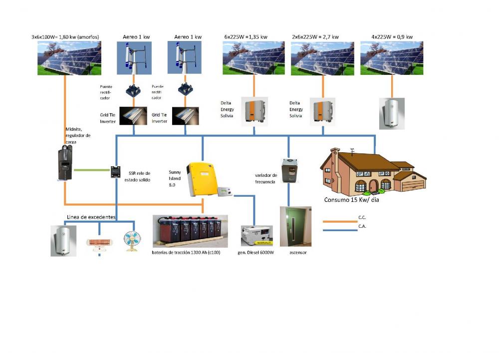

el esquema iria tal que asi
Archivo adjunto 8511
agradezco cualquier comentario
muchas gracias por vuestra paciencia.
Yo conectaría los aerogeneradores sin inversor de red a batería, directamente con los puentes rectificadores. El Midnite puede quitar el excedente (pero para ello siempre tienes que tener un consumo resistivo disponible, es decir a las malas, cuando el termo ha llegado a la temperatura máxima, conmutar a un aerotermo o similar).
También podrías aprovechar el Midnite para conectarle algunos paneles.Yo repartiría los paneles entre inversor(es) y Midnite para maximizar la eficiencia (el inversor es más eficiente para abastecer directamente consumos en CA y el regulador es más eficiente para cargar la batería respectivamente para consumos nocturnos).

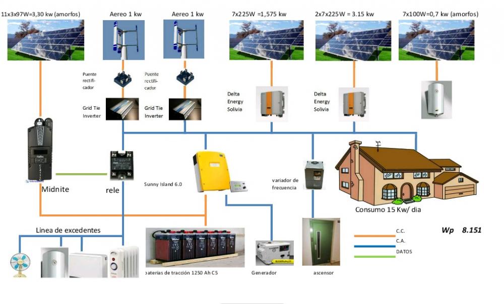

Ya tengo el variador de frecuencia (tema de ascensor resuelto y el generador diesel 6000 w monofasico.
Me faltan, las baterías, el sunny island, el 8.0 habia pensado, el midnite los paneles amorfos (me han pasado una oferta que no puedo rechazar) en la cubierta orientada al oeste tengo sitio para los amorfos.
Me faltaria encontrar un termo electrico a 125, tengo puesto uno de 220v pero pienso que uno de 125 me daria mejor rendimiento.
Los aerogeneradores los tengo en experimentacion, he colocado uno donde las antenas de tv, pero llevamos 8 dias de calma chicha, ya os contare si dan rendimiento o es un fiasco.
Como veis el esquema.
Archivo adjunto 8988
Me tiro al charco y me desconecto de la red pirata si o si
Creo que con el SI8.0H te pasas, dará más que suficiente el SI6.0H (el consumo comentaste que es de 15 kWh/día). Ten en cuenta que va apoyado por los inversores de red (tanto de fv como de eólica).
Lo que no entiendo son los 4 módulos sueltos conectados directamente a un termo. ¿No hay manera de conectarlos con los otros a uno de los inversores de red?

Por poder si que podría, pero no veas el gusto de apagar la caldera de gas-oil en marzo y no encenderla hasta octubre, eso no tiene precio, además funciona, y si funciona mejor no tocarlo.
Ok, entiendo, pero los módulos conectados tal cual a una resistencia dan mucho peor rendimiento que conectados a un inversor de red y de ahí aprovecharlo a 230 V (aprovechando los excedente).
Aparte hay dos efectos más positivos:
- con más paneles en serie aumenta la eficiencia del inversor (de hecho sería bastante mejor formar una serie de 12 módulos que dos de 6 módulos)
- la eficiencia del inversor es mejor con más potencia de entrada (si no, cuando los módulos reciben poco sol y le entran menos de 200 W al Solivia, este se apaga)
Es decir que aún si te funciona bien, lo veo bastante mejorable...

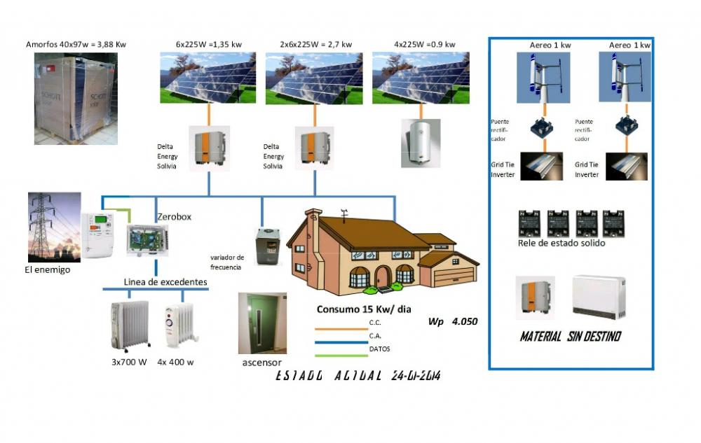

Este es el esquema actual de lo que tengo instalado
Archivo adjunto 9391
y este el esquema a donde quiero llegar en breve
Archivo adjunto 9390
