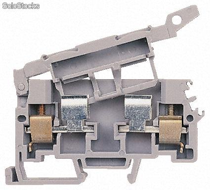

Jeje, si que quedaron bastante aparentes. Son "caseros", soldamos el diodo en un portafusible tipo a éste, si te fijas bien en la foto se aprecian los tetoncillos de la tapa donde debería ir el fusible y que se eliminó.
Archivo adjunto 8472
Cuando necesitamos meter una sección de cable mayor modificamos una borna, quitando la pletina que traen dentro y sustituyéndola por el diodo, queda también muy curioso.
