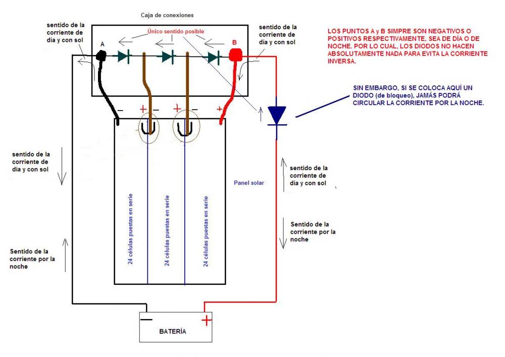

Primero:
Definición de diodo:
Un diodo es un componente electrónico de dos terminales que permite la circulación de la corriente eléctrica a través de él en un solo sentido.
Segundo:
Prueba muy fácil, se mete uno en una habitación con una placa solar, unos cables, una bombilla y una batería de 12V.
A continuación se coloca una bombilla entre el polo positivo de la placa y el positivo de la batería, se conecta el polo negativo de la placa a la batería, si la bombilla se enciende uno de los diodos esta mal.
Nunca, repito nunca, se me ha encendido una bombilla en una placa que esta bien, miento, si se me ha encendido la bombilla en una placa que estaba bien, pero eso hace muchos años y era en las primeras placas que no traían de casa diodos y los comprabas aparte.
Tercero:

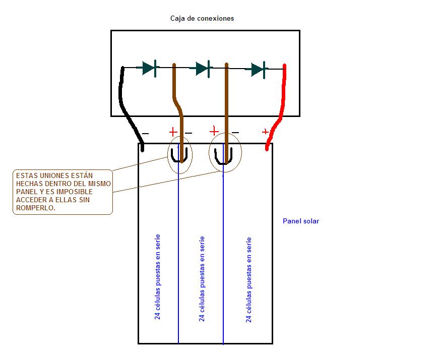

Los diodos dentro de la placa esta conectados en serie, vamos uno detrás de otro
Ver esta imagen:
Aviso de redirección
Archivo adjunto 8458
foto cortesia de carlos6025
si nos fijamos bien si hubiese retorno la misma placa estaría cortocircuitada y no funcionaria ni para atrás.
El colocarlos así es para que si una placa cae haya continuidad.
¿Por qué tres diodos?, muy fácil porque son tres grupos de series de células.

Que si MJROSG, que no se discute que las placas tengan diodos, pero esos diodos no cumplen esa función, sino otra.
Mira esto:
Archivo adjunto 8459
La intensidad de la corriente inversa depende de la tensión aplicada a la placa. A mayor tensión, mayor corriente inversa.

Es una forma muy simple de verlo, el problema es que el módulo puede funcionar de más formas que el diodo, de los tres cuadrantes en los que puede funcionar un módulo, el diodo sólo actúa en un caso, tampoco me voy a poner aquí a disertar sobre el funcionamiento de un diodo y una célula fotovoltaica.
Esos diodos se ponen así para proteger lo mejor posible las células contra puntos calientes, a menos diodos mayor probabilidad de que se produzcan puntos calientes en un módulo, si no bastaría con un sólo diodo para proteger el módulo de una polaridad inversa. La limitación a tres es física, no hay donde colocar más.
Un diodo de bypass ve siempre la tensión de un grupo de células, para él <0, por lo tanto se comporta como un circuito abierto, a no ser que se polarice un módulo inversamente, que no es el caso. Un diodo de bloqueo no ve tensión, se polariza en directa en condiciones normales y deja que pase intensidad por él, son usos totalmente diferentes.

Suponemos que una vez arreglada la averia la instalacion funcionara con su regulador lo que evitara la descarga de bateria
Ponemos diodos para evitar que una placa canibalice a las demas cuando estan cargando?
Efectivamente, si hay que colocar diodos antirretorno para evitar que unas se coman a otras, pues no veas como han aumentado la producción de las mías.
He llamado a los clientes a los que ayer les pusimos los diodos, uno por serie, uno de ellos no ha sabido que decirme pues es una cosa en la que no se fijaba, los otros dos si han notado que esta mañana tenían mas carga que otros días y que las baterías están en flotación antes que otros días.
En fin, es lo que pasa por dar por supuesto cosas que se solucionaron en el pasado, joer como son los fabricantes con tal de ahorrarse un diodo.
