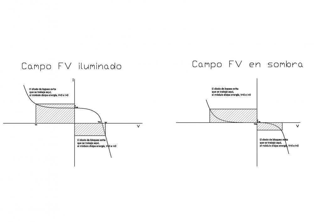

Amigo GASTRY, claro que los paneles llevan diodos,¡¡¡ pero esos diodos no valen para que no se descarguen las baterías por la noche!!!
Esos diodos son para otra cosa.
Necesitas poner un diodo "gordo" entre el positivo de la batería y los cables que viene de los paneles.
Exacto, como dice Carlos6025 los diodos de los módulos son de bypass, y protegen de polarización inversa a los módulos, es decir para que los módulos no trabajen con V<0 e I>0 y disipen energía, pero para que los módulos no trabajen en el tercer cuadrante, V>0 e I<0 y disipen energía hay que poner diodos de bloqueo, normalmente los reguladores los incorporan para que los módulos no te descarguen las baterías por la noche.
Ya hace mucho publiqué un post explicando como funciona una célula, lo refresco con esta imagen:
Archivo adjunto 8455
Como ves, de dia y con los módulos iluminados no hay problema ya que la tensión a circuito abierto de los módulos Vca es siempre mayor que la tensión en baterías, a poquita luz que haya Vca>V_batería.
El problema viene de noche, que si pones los módulos a la misma tensión de las baterías pues se convierten en un bonito radiador, puede que no aprecies si se calientan, es mucha superficie y lo mismo la descarga es lenta, depende de la resistencia serie de los módulos, pero la descarga se produce.
Seguramente tengas las baterías hechas unos zorros después de meterles una descarga profunda a diario, y lo mismo es tu regulador el que estaba mal y producía el mismo efecto.

Buenooooo, cada uno que haga lo que quiera claro, pero insisto en que los diodos de bypass que traen los módulos son para otra cosa. Yo estoy con Carlos6025, aunque es cierto que se produce una pérdida por la caída de tensión que produce un diodo, ésta no es demasiado grande, y su precio (alrededor de 1€) creo que no estarían de más en este caso.
Se deberían poner el el polo positivo a la salida de cada una de filas, algo así, los diodos son los que se ven arriba a la izquierda:

Veras..... los diodos que traen la placas son para hacer “bypass” para evitar en lo máximo la caída de producción y además para evitar que las placas “chupen” de las baterías, que quieres colocar otro diodo al final, pues vale, pero debes de colocar diodos Schottky y como mínimo de 200V-100A por si amplias en placas y regulador.

Lo primero es eliminar los módulos policristalinos, son los principales sospechosos de que algo no va bien, posiblemente sean los responsable de que los módulos no carguen de día las baterías o de que la carga sea mínima, y se dedique a absorber potencia de las otras filas o directamente las cortocircuiten si están sus diodos fritos, el problema ya lo agravarías poniendo los módulos de noche directos a la batería y sin regulador.
Los módulos policristalinos de 230W, cuando el campo se pone a circuito abierto, o próximo a él, absorben intensidad de los otros módulos ya que la Voc de los mono de 175W estará sobre 45V y la de los poli de 230W sobre 36V, son sólo 9V pero resulta que pasa la intensidad de los otros 5 módulos de 175W, y ésta al ser 5 módulos puede ser elevada.
Por eso cuando tenemos diferentes módulos, inclinaciones, orientaciones y demás es bueno, muy bueno, poner diodos de bloqueo.
Eso puede haber provocado que posiblemente los módulos poli de 230W esté fritos, ya hay uno roto y el otro puede que tenga los diodos fritos, y eso afectase al funcionamiento del regulador. ¿El módulo roto estaba roto de antes o se rompió una vez instalado allí por causas desconocidas?
Quita esos dos módulos, pon el regulador y mira si funciona todo bien. Si quieres volver a conectar los otros módulos pon diodos de bloqueo.
