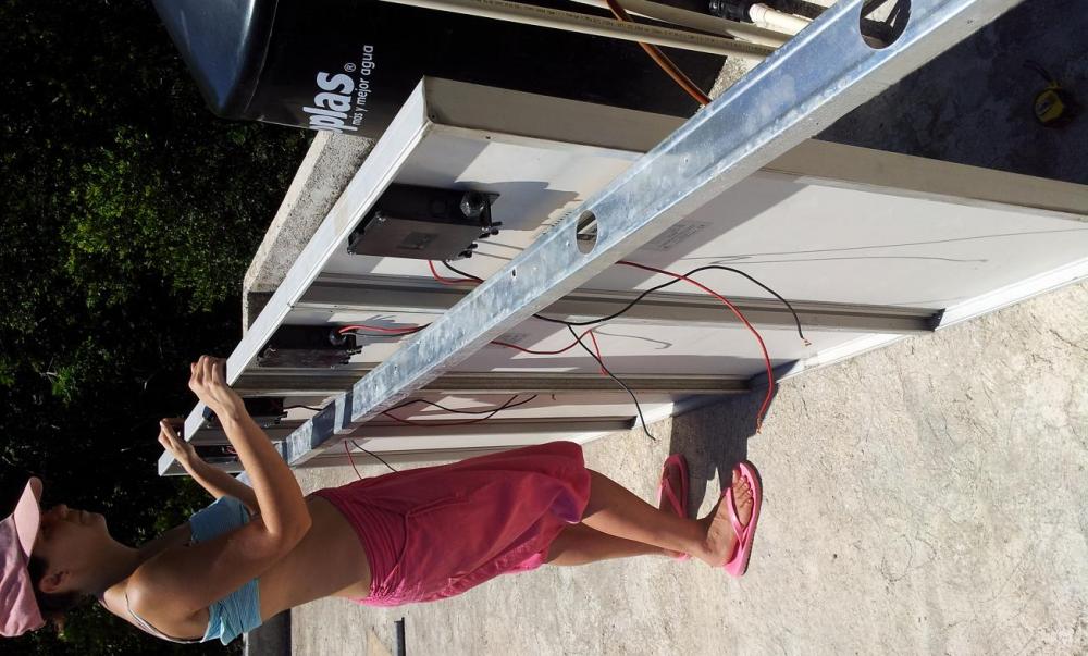

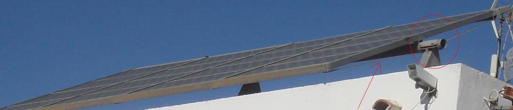

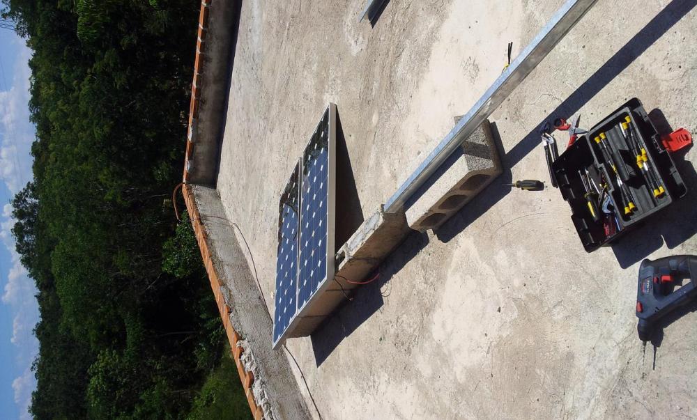

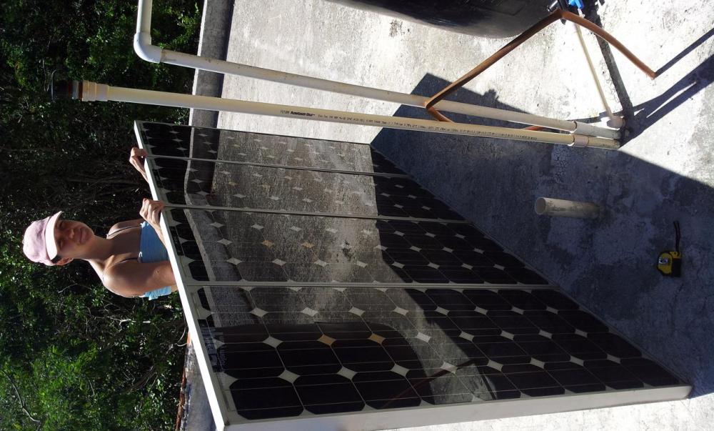

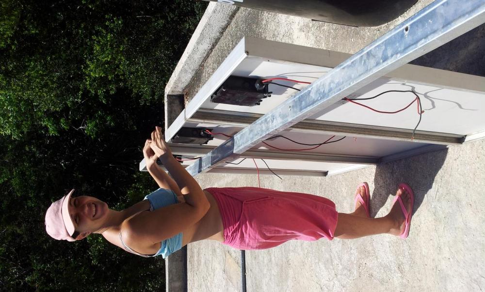

Pues ya he podido montar los paneles en el techo y realizar toda la instalación a medias, me falta comprar cables más gruesos y colocar 1 caja de magneto térmicos para la protección de los aparatos y trabajar mejor.
Los componentes son los siguientes:
2: Paneles 12v 100w
4: Paneles 12v 85w
1: Regulador LCD 60A 12/24v

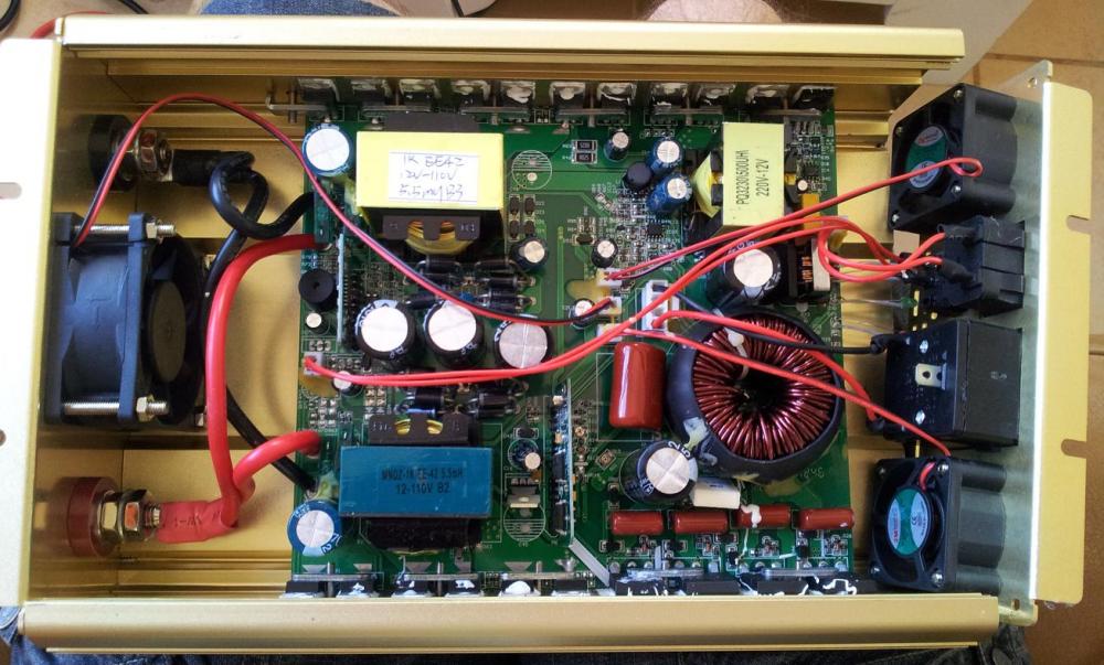

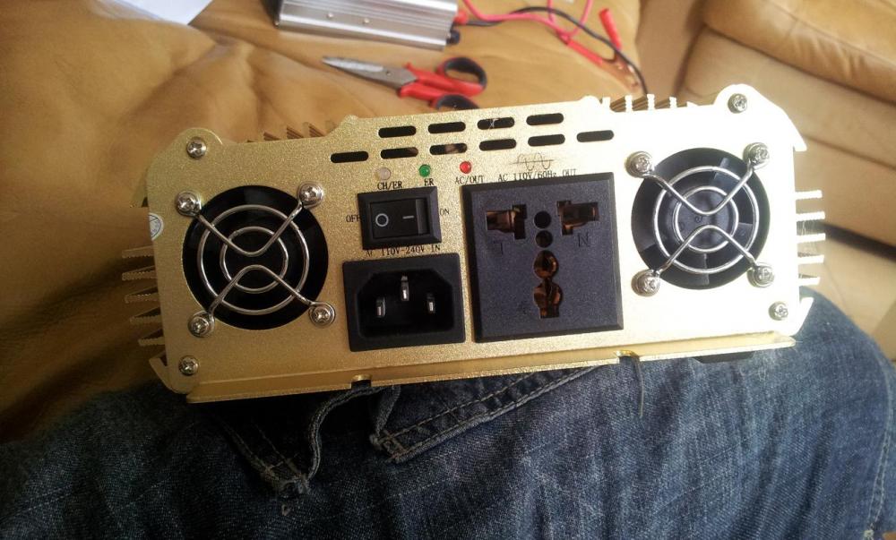

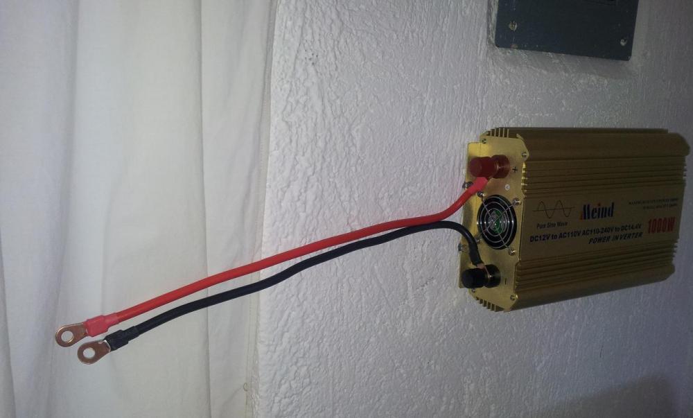

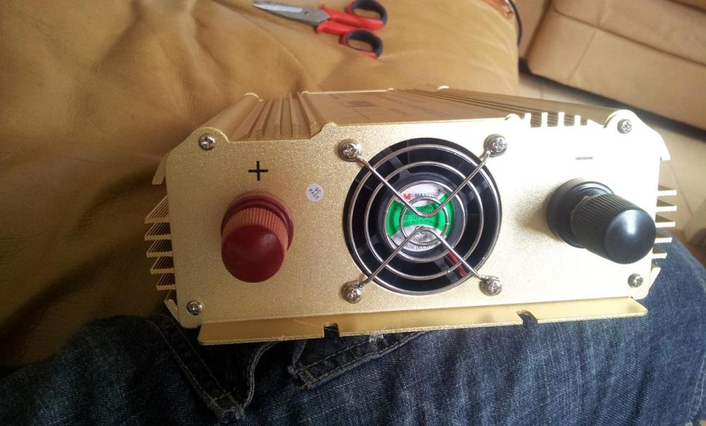

1: Inversor/Cargador MEIND 1000/2000w 12V 10A
1: Batería LTH Ciclado Profundo 198Ah C20

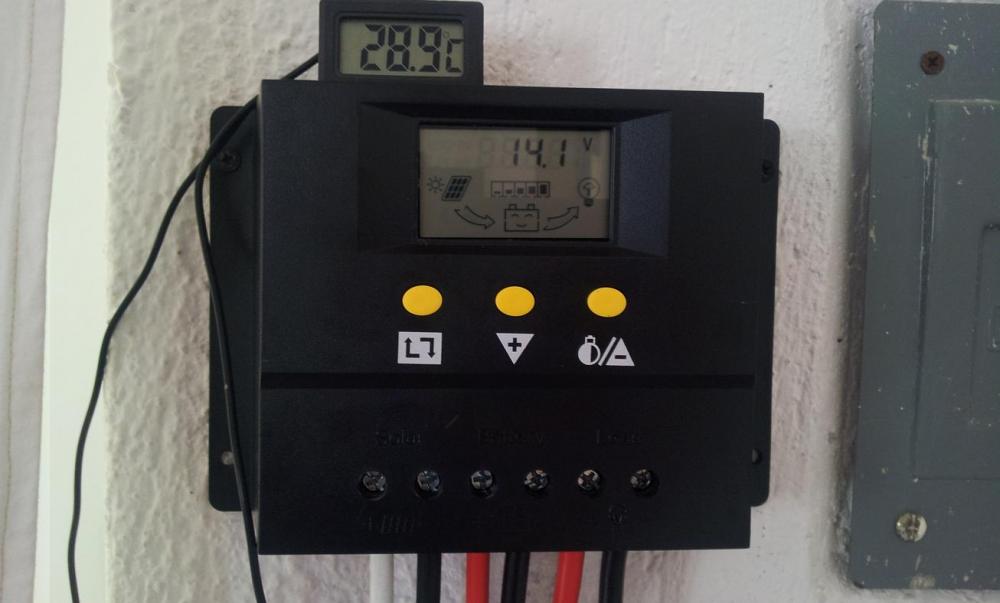

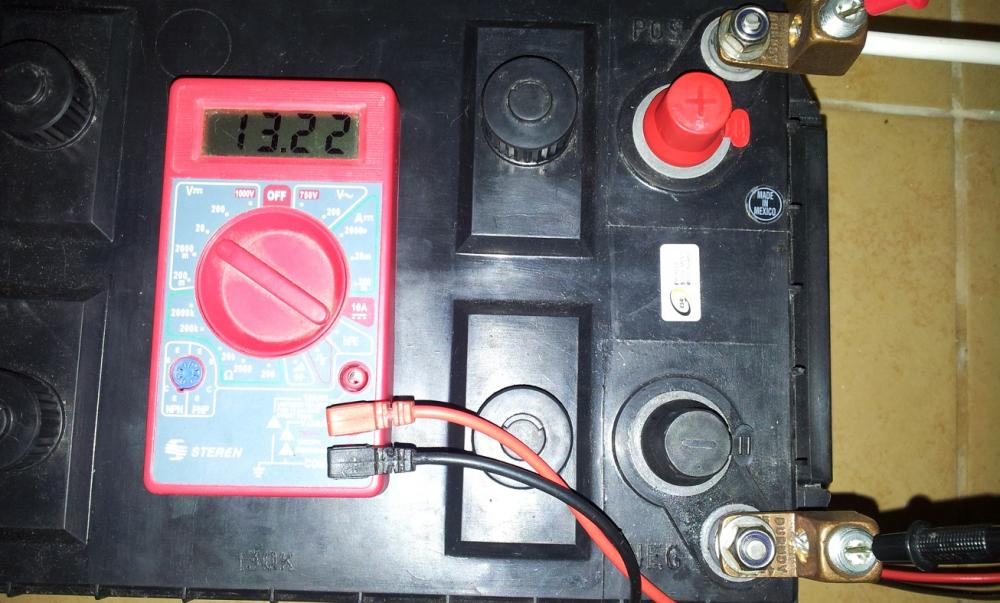

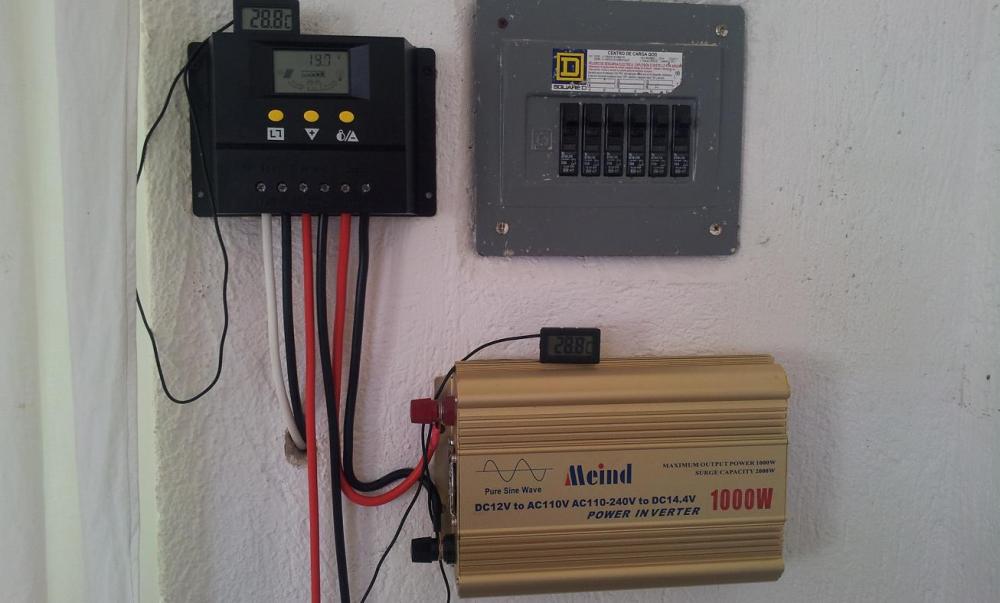

He conectado todo el sistema y todo parece funcionar bien el regulador marca cargando y entraba unos 22.5Ah de carga en hora pico y en una hora aproximadamente ya entro en Float, eso significa batería llena.

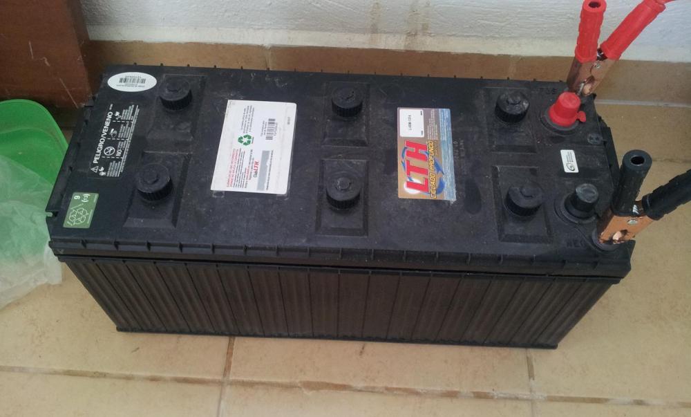

Mi pregunta es hay que hacerle algo a la batería cuando es nueva? cargar algo de agua o hacer ecualización o no hay que hacer nada especial?
Hay 1 pequeña anomalía que es la siguiente conecto la nevera y arranca bien el inversor y todo marcha bien empieza con un consumo de 12Ah hasta bajar a 8.5Ah y así se mantiene hasta que llega a la temperatura la nevera el problema que hay es que a veces cuando se para la nevera porque llego a su temperatura pues el inversor se para también y tengo que apagarlo y encenderlo de nuevo hay alguna anomalía rara cuando una nevera se apaga?
Otra anomalía que cuando hay consumos superiores a los 18Ah trabajando la batería se calienta mucho el polo positivo de la batería es normal esto o porque puede ser?
Esta instalación aguantara 2500wh/día, he probado la tele con un ordenador desde las 17:00 horas hasta las 0:00 horas y la batería se quedo en 12.44V, al día siguiente antes de salir el sol medí y marcaba 12.65V cuál es el voltaje de este tipo de baterías en carga máxima? tardo unas 2 horas en llegar nuevamente a flotación.
Mañana si puedo conectare toda la casa creéis que será suficiente con 1 sola batería para aguantar unas 5 horas de tele 3.9Ah, 4 luces 1,9Ah y la nevera 8.5Ah toda la noche asta que salga el sol?

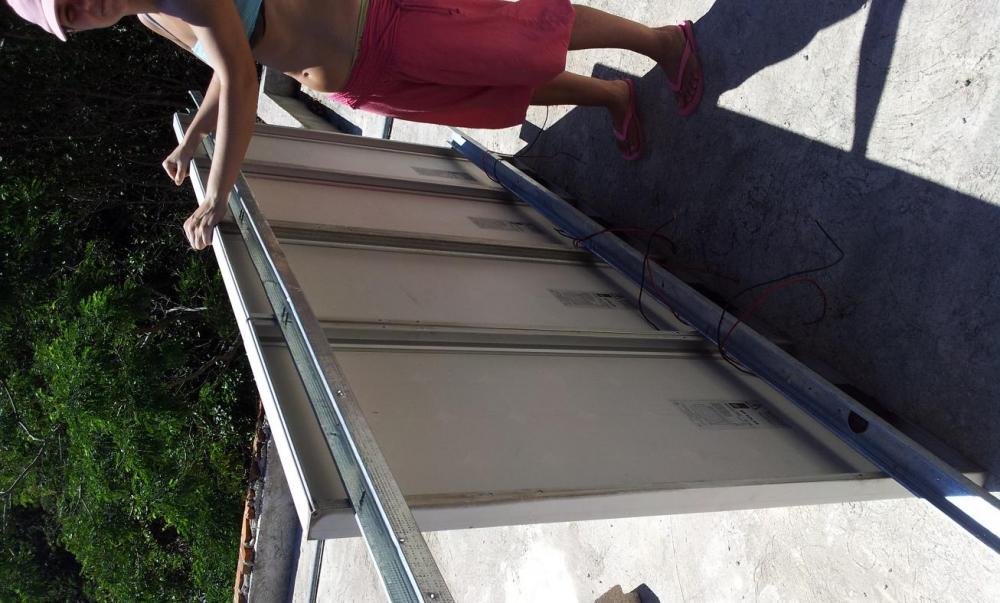

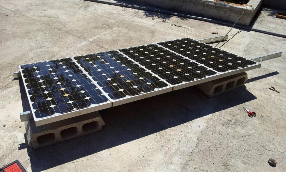

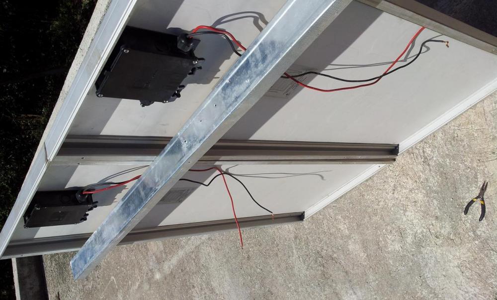

Fotos de la instalacion faltan los 2 paneles que no salen.

Estás jugado con la batería !! Deberían ser 2 por lo menos. Es que la vas a matar con el ciclado. 1 día de autonomía ? No se nubla nunca ahí ? Se que estás en el caribe pero nubes y lluvia hay en todos lados. Pusiste el inversor directo al regulador !! Puede que el regulador te micro corte la salida y el inversor se te apaga por detección de bajo voltaje. Que curioso he visto de esos reguladores aquí pero de 30 amp,y uno de 40 a 48 V. Muy ingenioso el perfil de instalación como esqueleto o viga. Que envidia la inclinación. Aquí usamos 40 grados. estoy en latitud sur 31.
Re: Instalacion aislada en Mexico (Riviera Maya) por fin montada y funcionado! DUDAS....
Yo veo un fallo, el inversor debes de conectarlo directamente a la batería no al regulador, pues 1000w a 12V son muchos amperios, eso si, coloca entre el inversor y el regulador un fusible de 100A (1000/12=83A) además de colocarle un cable de cómo mínimo 25mm (#3) y si pueden ser 2 o 3 mejor.
Es normal que se apague el inversor cuando no tira directamente de la batería o no tiene grosor suficiente el cable, sobretodo cuando el inversor sufre una gran demanda aunque sea de unos segundos.
Una cosa que no me queda clara es si quien “postea” es la muchacha de la foto, es que soy muy cotilla.

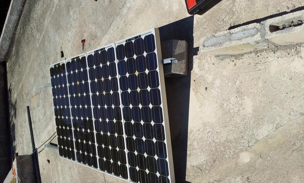

Y otra cosita, que me gustaría ver unas fotos de las placas una vez hecha la instalación, mas que nada para poder opinar.
y ademas creo que te faltan un par de cientos mas de vatios en placas.

Je, pues pueden ser 2 cosas. Es la muchacha o es la novia del muchacho.
Otro detalle,la conexión a batería si o sí con terminales,esas pinzas si se sueltan te puede arruinar el inverter y el regulador. Son detalles a no descuidar.

1º la chica es mi pareja y me echo una mano ya que uno solo con este cometido es un poco imposible ya que peligrarían los paneles en el suelo jaja, y gracias la idea de los perfiles pues os la voy a contar pero os reiréis un poco jaja, estando comprando 1 batería en un desguace vi unos chicos que compraron 1 perfil de estos y me vino a la cabeza hay si compro 2 podría hacer el soporte para los paneles y por 1.2€ por perfil me saldrá económico y funcional así fue agarre 2 y los compre junto a una batería que marcaba 12.25V de carro para probar el inversor que me llego ese día xD.
2º Ya está solucionado el tema de las pinzas le he puesto terminales de cobre que pesan 300g cada uno y aguantan 300A con tornillo en la parte donde se mete el cable para que quede bien prieto porque ya se el riesgo que hay con eso y no se puede jugar con la batería.
3º Se que me faltan unos 4 paneles mas de 85w por desgracia la economía no acompaña y no me pude traer más paneles de España, pero a ver si estas navidades vuelvo a ir a España y me traído los 4 que me quedan hay para estar bien.

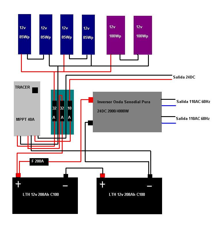

Mi intención es la siguiente con esta instalación.
Es vender todos los reguladores que tengo y el inversor también y comprarme lo siguiente para pasarme a 24V como me recomendaron en el foro.
4 Paneles de 12V 85w
1 Regulador Tracer 40A 12/24v 100V
1 Inversor Onda Pura 24v 1500/3000w
1 Batería de 12v 198Ah C20
Así con toda esta modificación ya podre conectar toda la casa tranquilamente.

Fotito de los terminales.
Archivo adjunto 8470
Se me olvido le voy a meter cable de 35mm a todo pero es de aluminio andara bien?.
Osea de los paneles al regulador hay 6 metros, del regulador a bateria 2 metros y de la bateria al inversor 1.5 metros.
Con estos cables ya la cosa ira mejor mientras voy vendiendo los chismes para comprar lo demas para montar a 24V

En cuando el clima me lo permita ago fotos de los paneles.
2 dias nublados la tele mas de 8 horas, ayer a la noche ya marcaba 12.1V apague la tele y al la mañana estaba a 12.4V
Hoy desde las 7:00 que sale el sol sobre las 10:00 el regulador ya entro en Flotacion y el dia esta con medias nubes.

Ampliando de esta forma te quedará bien la instalación. Si me he enterado bien, tendrás lo siguiente:
1. 8 paneles de 12V 85Wp y 2 paneles de 12V 100Wp (72 células). Para 24V tendrás que conectarlas en grupos de 2 en serie y en total tendrás 880Wp (más o menos Umpp=35V e Impp=25A)
2. El regulador Tracer 4210RN (MPPT, 40A, 12V/24V) se lo he instalado a un amigo y parece ser bueno
3. El inversor será chino, pero suelen funcionar, esos bichos
4. 2 baterias del tipo indicado. Conectándolas en serie tendrás 24V y 198Ah a C20. Viene justito, pero puede bastar
Con 24V tendrás mucho menos problemas con el cableado.
Mima las baterías e intenta que la descarga nocturna de cada dia no sobrepase el 25% (50Ah a 24V = 1200Wh)
La autonomía será para 2 o 3 dias, como máximo.

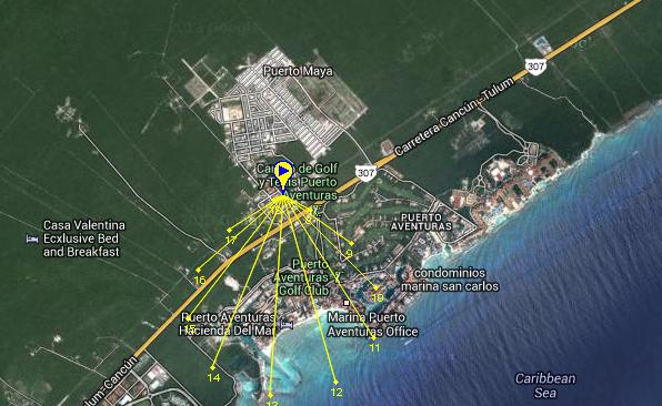

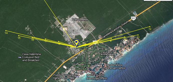

mjrosg en la zona donde vivo yo que es Quintana Roo a unos 80km de Cancun hacia Tulum me recomiendan inclinacion entre 15º y 20º y al Sur todo el año es cierto eso o no esta bien?, por mi observacion siempre el sol esta en el sur casi llega a estar arriba el sol.
Hoy he estado en casa de “Ernest”, que es un “Guiri” muy agradable, pero la visita a estado por mi parte muy tensa y estaba deseando salir corriendo de allí, no por el trato que me estaba dispensando el anfitrión, sino por su sistema de alarma de 4 patas, no, no eran dos perros, eran dos caballos con dentadura de cocodrilos del Nilo.
Desde mi punto de vista estaba jugándome el pellejo por conseguir la foto del sistema de orientación, y me hubiese gustado estar mas tiempo, pero yo soy de “gatos” y los perros me ponen nervioso y mas si son de mas de 1.20 metros de altura y casi 1.5 metros de largo, rabo aparte.
Espero que te sirva la foto.
Archivo adjunto 8536
Después también te adjunto dos imágenes mas, me he situado en Pueto Aventuras.
Del 24 de junio
Archivo adjunto 8537
del 24 de diciembre.
Archivo adjunto 8538
En ellas se aprecia de donde vienen los rayos de sol en ambas fechas y el programa que genera estos datos es este Cálculo de la posición del sol en el cielo para cada lugar en cualquier momento
Espero que perdones mi tardanza, pero incluso hoy estoy muy liado, eso si con la asistencia a una comida familiar.

Son los rayos del sol a difentes horas, si te fijas veras que verano llegan desde el norte

Este es el esquema de la instalacion como quedara una vez me llegue los materiales.
El Regulador ya esta en Mexico DF en la oficina DHL y ya paso aduanas sin problemas jeje.
Archivo adjunto 8609
mjrosg Gracias por la info, entonces que posicion mejor seria para mis paneles fijos para aprovechar mejor en invierno que es cuando hay menos horas de sol inque se consume menos porque no hace ni calor ni frio y encima no hay dias nublados ni nada rarro.

Eres un provocador, no va y dice que 10 horas de sol el 24 de diciembre son pocas, joer si vives en el mejor sitio para la FV.
Mira que me jugué el tipo (esto es una exageración) por sacar la primera foto que te coloque, para que vieras como deberías de instalarlas, si te fijas es tubo redondo atornillado para poderlo aflojar para cambiar la inclinación y además lleva unos “vientos” de acero con tensores para fijarla de forma muy segura, para evitar que la tensión del viento arranque la “vela”, pero si por motivos económicos tienen que se fijas lo mejor es que las coloques a 0º y las limpies todas las semanas, porque si las colocas a 45º sur, en invierno la cosa estará bien, pero en verano no te comerás un colin, tu situación geográfica no admite fija-fija, sino fija con inclinación variable, vamos que cada tres meses debes de cambiar la posición de la placa, el programa que tienes bajo las imágenes sirve para decirte con exactitud la mejor orientación y la mejor inclinación en cada uno de los días del año, lee un poco que es muy fácil de entenderlo y además el manual esta en español.

Ya tengo el regulador Tracer me llego ayer y lo instale por la noche y lo deje 2 luces leds toda la noche para descargar un poco la bateria aver que tal se porta por la mañana en la carga xD.
Hoy amanecio lloviendo como de costumbre pero me empezo a cargar a 5.8Ah cosa que con el PWM en lluvia no me llegaba mas de 3Ah de aqui ya note la diferencia.
Ahora la pregunta del millon como se configura esto para que vaya al 100% ahora lo tengo con 1 bateria a 12V es de 208Ah C100 en la LCD lo he puesto a 200Ah y en SELL modelo de bateria de acido plomo.
El probmea que tengo esque no se como se configura el tema de ecualizacion esto lo hace solo cada cierto tiempo o como funciona esa funcion?, otra cosa a las 3 horas de carga empezo a parpadear la luz verde de Batery lentamente segun el manual dice que es Full Batery y en la LCD vi que empezo a bajar los Ah pero el V sigue igual esto es Boost Charguer que dura 2 horas despues de esas 2 horas deberia bajar el V a 13.8v modo flotacion verdad?
Necesito ayuda con esto que no se como configurarlo bien del todo y mas el tema de la luz para que se encienda a una cierta hora y se apage a otra hora.
Luego subire fotos del regulador es muy grande en comparacion a los PWM es algo esagerado y de peso 3Kg.
