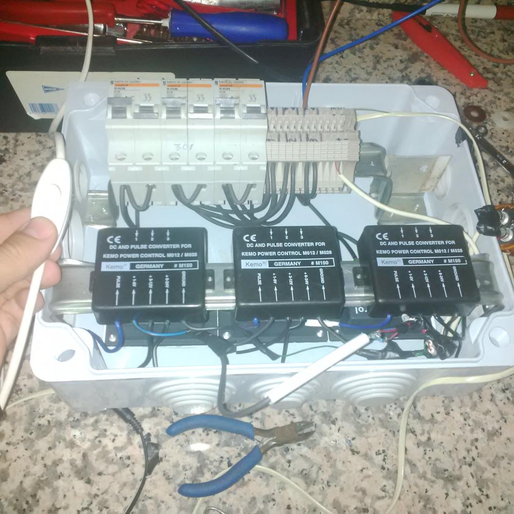

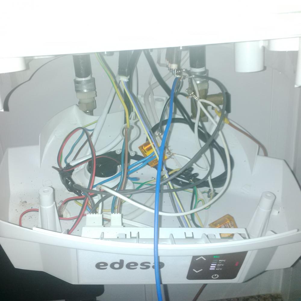

Re: cómo controlar el consumo del termo en aislada sma -bus ac-.
bueno bueno,...
os dejo unas fotos pa q veáis la q tengo liada.
Las pruebas está siendo satisfactorias, tras modificar resistencias y ajustar el tiempo de carga del condensador, el carlotrón regula la potencia ascendiendo en unos 10 segundos, y la baja en el mismo tiempo.
Ahora mismo lo estoy controlando con un relé manual, espero recibir esta semana el de frecuencia y que se controle por el bus ac.
Muchas gracias a Carlos por toda la ayuda y soporte telefónico!

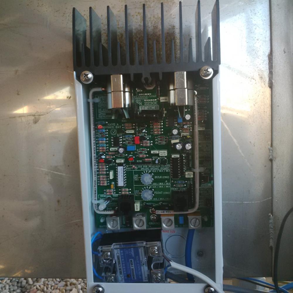

Ya lo tengo funcionando, a falta de afinar el Carlotrón.
Tras varios meses perdidos con lo del relé de freq. que al final no sirvió, ayer hablando con Hlebtomane me dio la idea de usar la opción de derivación de excendentes del xantrex... regulador pwm sencillito, pero muy útil para activar/desactivar un relé de estado sólido en base a una tensión de baterías dada, en este caso, 26,5 de flotación.
Lleva una opción con la que puedes configurar la tensión de flotación a partir de la cual deriva el voltage de la batería a una salida, a la cual, hay un relé cc de 24v de estado sólido, que modula la entrada de los 12v del Carlotrón.
A falta de afinar el tiempo y velocidad de subida de la potencia del carlotrón, lo he probado a eso de las 5 de la tarde y funcionaba bastante bien. En cuanto lo afine mejor, voy poniendo los resultados.
