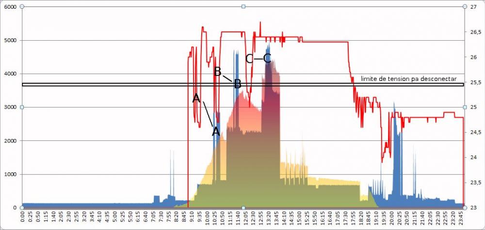

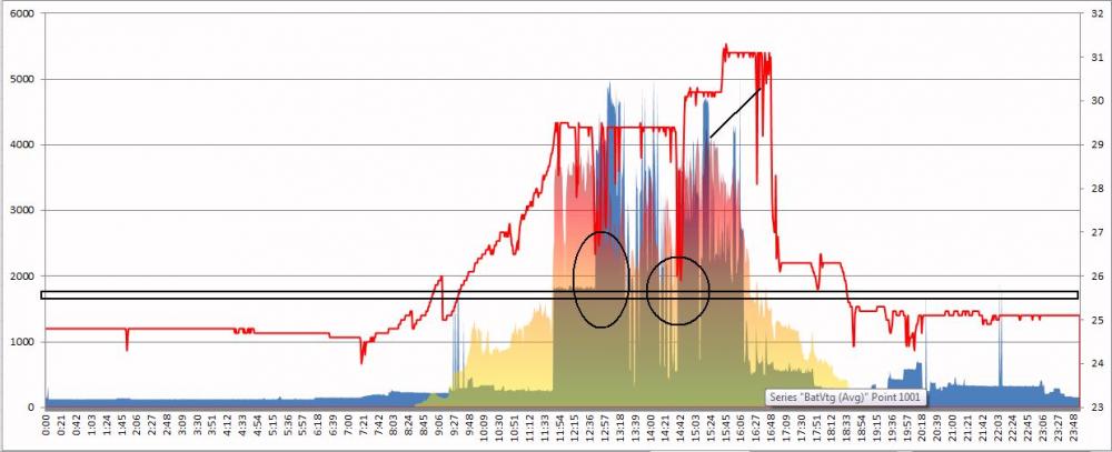

Archivo adjunto 8438Archivo adjunto 8439bon día, que veo que ya andáis por aquí dando ejemplo.
Os pego unas gráficas que he hecho de v_bat en relación a consumos y potencia de sb. En una se ve un poco desfasada (el s.isl graba a veces cada 60 y pico segundos en lugar de un minuto entonces no hay manera de solaparlo).
En una gráfica no se realizó ninguna absorción de baterías ese día, en otra se hicieron tres absorciones a diferentes tensiones (fue un día de pruebas de densidad que puse en el foro).
La conclusión, es que cuando están en tensión de gaseo, aunque se meta un consumo fuerte, la v_bat no baja de 26v, mientras que e si no están en absorción, sí que bajan de 26v. Aunque existe un relé en el s.isl que se activa/desactiva cuando las baterías están en fase de absorción, queda claro que la tensión de las baterías no es de fiar 100% para el carlotrón.
Indagaré a ver si existe algún dispositivo que detecte corrientes y active relé.
Lo de pillar un regulador de carga para controlar excedentes, ufffff..... :-O
Por cierto, en aislada el relé multifunción no tiene efecto sobre la potencia entregada por el sb, ya que si hay limitación en ese momento, la potencia nunca va a ser 3000 W (p.ej) si en ese momento no se mete una carga.

Pues opino que es lo que buscamos...pero fíjate que tiene una histéresis del 10%+-6%...peligro!!
Eso significa que si decides empezar a desviar al termo cuando V_bat llega a 26,5V, seguirá desviando hasta que la tensión baje a 23,85V, incluso hasta 22,26V. Ufff, es una barbaridad, pues te va a dejar las baterías secas.
Sin embargo, si empieza a desviar cuando la tensión es la de absorción, 28,8V, seguirá desviando hasta los 25,92V, incluso es posible que hasta los 24,2. Mmmm...la tensión de flotación mínima es de unos 25,8V (2,15V/cel).
Para asegurarte de que no te descargue batería, necesitas una tensión de absorción de 31V (2,58V/cel). Bueno...en este caso, le veo posibilidades.
El margen de tolerancia de la histéresis es del +-6%, pero es posible que sea menos, que es mejor para lo que queremos.
Problemas que pueden surgir:
- Mientras tengas una potencia solar medio-baja (nubes), es posible que no llegues a absorción, con lo cual no tendrás desvío al termo. Tampoco es un problema porque ahora, con la fotocélula, tampoco se te pone en marcha el termo.
-En el momento que la tensión de carga llegue a absorción (2,58V), va a empezar el desvío, y es posible (nubes) que ese día no completes la carga de absorción, y la batería se te quede al 85-90% de carga. Tampoco es un problema grave.
-Y lo peor. Si has tenido potencia suficiente para completar absorción y desviar algo de energía al termo, cuando pase a flotación ya no desviará más potencia al termo, aunque tengas excedentes. Si da la casualidad que gastas ACS cuando ya está en flotación, no se va a poner en marcha el termo, aun teniendo excedentes.
-Otra cosa que veo después de leer el último post de HLEBTOMAN, es que, como el SI no puede cargar más de 80A, es posible que, aun teniendo muchos excedentes, el termo tenga que esperar a recibirlos hasta que llegue la tensión de absorción.
En fin, hay tantas variables que es difícil asegurar que el funcionamiento vaya a ser fino-fino-filipino, pero le veo bastantes posibilidades de que funcione muy aceptablemente.
Otra cosa. Lo que ha dicho HLEBTOMANE tiene más razón que un santo. El SI solo puede cargar 80A, y tu puedes llegar a los 160A, por baterías y por potencia solar. Recuerdo muy bien (y lo tengo muy en cuenta para mi instalación FV aislada), una cosa que dijiste hace tiempo "lo mejor es tener potencia solar de sobra. Así, cuando sale el sol aunque sea un rato, !!Zas, a la saca!!"
Así que, con un regulador (FM o Midnite) puedes matar 2 pájaros de un tiro.

Uff, ya me estoy perdiendo un poco con tus respuestas.
A ver. Es posible que lo de la histéresis sea hasta conveniente. El funcionamiento sería:
La tensión máxima del relé a la que empiezan los desvíos debe ser de 0,2V menor que la que pueda llegar las baterías. Pero la mínima del relé tiene que ser 0,2V menor que la de flotación, no menos, para quue no se descarguen las baterías. Siendo así, está solucionado.
Al empezar el día, la baterías llegarán a cargarse al 85-90%. Hasta que no lleguen a ese SOC no va a empezar a desviar excedentes. Hasta ahora, bien.
Así contonuará hasta que se caliente el termo al máximo. En caso de haber potencia de sobra, el termo irá a todo pistón y, además, las baterías se cargarán a lo máximo que mande el SI, posiblemente al 100%. Cuando bajen a flotación (menor tensión) todavía seguirá calentando el termo y mantendrá esa tensión, sin descargar baterías.
En caso de que a mitad de carga bulk, estando desviando excedentes, metas un consumo gordo, la tensión bajará, por culpa de los excedentes, como mucho, a la de flotación, con lo cual no habrá descarga de baterías. Y si la hay, será por el consumo, pero no por que se haya quedado "enganchado" el relé de excedentes.
¿Dónde está el problema? yo lo veo un funcionamiento correcto.
Si el relé no tuviera histéresis, cuando bajaran a flotación, no podría haber desvío.
Vaya cacao!! jjaja
La tensión de absorción que decida el SI nos debe dar igual, siempre que sea algo superior a la de arranque del relé. Pero la tensión mínima del relé no puedeser muy inferior a la de flotación standar de las baterías, unos 26V, para que te aseguras que nunca se descarguen por culpa del relé.
