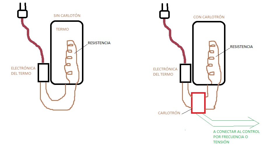

    sí hay un contacto libre dependiente de la tensión de las baterías, mira el esquema que he puesto.
    a ver Carlos explícame el Carlotron...
    Por cierto, hoy hay paso de nubes cumulus, y el sistema de la fotocélula (que recuerdo aquí fue idea de Carlos tb) funciona perfectamente.
    Pero en ese contacto está en todo momento la tensión de la baterias, y no es eso. Yo te digo de un contacto o relé que se active a una tensión determinada y programable, de las baterias.
    El carlotrón es un modulador de potencia por corte de onda, de 4kW, gobernado por unos impulsos de corriente.
    En cristiano, es un aparatejo que, en función de la cadencia de esos impulsos, te deja pasar más o menos potencia de 230V a una resistencia como la de un termo.
    Si el aparatejo en cuestión lo conectamos a un relé que se pone en ON cuando la V_bat es 25V, y se pone en OFF cuando la V_bat es 24,9V, gracias a ese ON-OFF continuo del relé, el carlotrón "suaviza" esos impulsos y entrega una potencia al termo, modulada y adecuada para mantener el margen entre esos 0,1V.
    La velocidad de respuesta del Carlotrón es de varios segundos. Imagina que la V_bat es de 25V. El relé se pone a ON. Poco a poco, el Carlotrón irá entregando potencia al termo, empezando desde 0W para arriba. Justo en el momento en el que la potencia entregada sea suficiente para bajar 0,1V la V_bat, el relé pasa a OFF, con lo que el Carlotrón dejará de aumentar la potencia entregada al termo y comenzará una rampa de bajada que dura segundos. Si nada más bajar 40W, por ejemplo, la V_bat vuelve a 25V, el relé se pondrá a ON y el Carlotrón volverá a una rampa de subida. Si esos cambios ON-OFF del relé son lo suficientemente rápidos (tampoco es que sea cuestión de milisegundos. Yo creo que con cuestión de segundos ya puede funcionar), la potencia entregada al termo se estabilizará en la más adecuada para que la V_bat se mantenga en esos 0,1V.
    En caso de aumentar el excedente solar, ese punto de estabilización será más alto, es decir, el termo recibirá una potencia mayor.
    En el caso de que la potencia solar excedente sea mayor que la potencia nominal del termo, el Carlotrón entregará esa potencia nominal, como máximo, y seguirás teniendo excedentes, pero para eso ya está el control de frecuencia del SI.
    En el caso de que no haya excedentes, la tensión de la batería no podrá mantener los 24,9V, el relé se pondrá a OFF y se mantendrá ahí, y el termo no recibirá ni un solo W. Es todo automático.

    Creo, y perdon, que os complicais la vida demasiado
    En resumen, la cuestion basica es desviar excedentes Y como sabemos cuando hay excedente? Pues por voltaje de bateria. El sistema puede estar en carga, en descarga, en ecualizacion, en absorcion..... pero lo que define si esa energia es excedentaria, es el voltaje del sistema. Es el parametro que tendra en cuenta el regulador para efectuar la regulacion; y es lo que, en resumen, manda
    Podemos ser puristas y desviar justamente el excedente, medido y desviado al milivatio, pero si, una vez detectado que hay excedentes, se conecta el termo durante un segundo, un minuto, o 10....y se vuelve al sistema al punto inicial de detectar excedentes, como mucho, nos hemos apartado de ese ideal en unos pocos vatios hora, cantidad insignificante
    Merece la pena complicarse la vida por esa desviacion, cuando el problema se puede resolver con un detector de tension y un temporizador?

    En plan casero, un amplificador operacional con media docena de componentes mas; un par de euros
    En plan "listo para usar", un monitor de baterias

    Otra cosa, el Carlotrón no se acabaría cargando los platinos del relé que tuviera, de tanto on-off... Y por supuesto, en este sistema, tengo que aislar (separar de la electrónica del termo) la resistencia para meterle directamente la tensión regulada.
    Por los platinos no hay problema, ya que la corriente que pasa por ellos es de poquísimos miliamperios, una miseria. Y la tensión, media miseria.
    Para aislar la resistencia no hay problema. El Carlotrón se queda "en medio", entre los cables que van a la resistencia y la propio resistencia.
    Esto me gusta para el Carlotrón. Propón un esquema y lo vemos.

    Lo que explica Carlos es el problema que cualquiera que tenga un termo en aislada o semiaislada va a tener que solucionar, si no quiere ver cómo usa energía química de las baterías para conseguir calentar agua, y si tienes poca batería-panel casi seguro que te las deja temblando y con una buena descarga.... vamos que no es plan.
    Me podría atrever a montar un Carlotrón, y desmontar la resistencia del termo (en verdad son dos termos... pero bueno eso es otra historia).
    La clave sería alimentar la resistencia directamente desde el circuito de control, en lugar de que lo haga la electrónica del termo.
    O sea... electrónica del termo siempre ON ya que necesita la corriente de ánodo anticorrosión, y los 220v que salen del termostato de control del termo, serían tan solo para activar-desactivar un relé que cierre la salida de potencia del Carlotrón...
    La toma de voltaje de las baterías, me podría servir? Porque no hay nada después de lo que he estado viendo, para monitorear el aumento de freq.

    Lo suyo sería meter una resistencia en un buffer, como los que se utilizan para las inercias de la biomasa, y que este buffer alimentara el termo, así no necesitarías ningún ánodo...estoy pendiente de que me hagan la revisión de la caldera y cuando venga el técnico le comento a ver que se puede hacer.
    No Skolly, es más sencillo que todo eso.
    El carlotrón es como un interruptor-modulador. No necesita alimentación a parte ni nada por el estilo. Tiene una entrada de 2 hilos y una salida de otros 2 hilos (realmente es solo 1 hilo, pero bueno, para que me entiendas). Los 2 hilos que van desde la electrónica del termo, en vez de ir a la resistencia, lo conectas a la entrada del Carlotrón. Y los 2 hilos de salida del Carlotrón, directo a la resistencia. Así de simple. LA electrónica del termo ya controlaría la temperatura de desconexión, ánodo, etc.
    ¿la toma de baterías? ¿Qué tiene que ver la toma de baterías con la frecuencia?
    Cuando encontremos la forma de gobernar el Carlotrón, si quieres de dejo uno para que hagas pruebas.
    Veo un posible problema, y es que el corte de onda del Carlotrón, para poder modular la potencia, pueda afectar a los cambios de frecuencia del SI.
    Pero bueno, es cuestión de probar...
    Sería esto
    Sería esto
Nombre: Carlotrón.jpg
Visitas: 538
Tamaño: 57,8 KB
    Con lo de la toma de baterías, me refería a que esta sería la única ref. que hay accesible para gobernar el invento, ya que la freq, que es otra variable, no hay cómo obtenerla sin añadir algún cacharro extra...
    Voy a analizar varios días de gráficas del s.isl a ver cómo se comporta la v_bat en relación a la potencia consumida en cada momento. Pero por lo que he visto así por encima, mientras sea superior a 25,5 o 26v, hay excedentes.
    La freq. por supuesto que cuando se active mande trozo de señal a la resistencia va a variar, pero no lo veo un problema (siempre que no se gobierne el Carlotrón con la freq.), ya de normal varía con la thermomix con el continuo on-off de su resistencia...
    Estoy pensando que este sistema se podria usar hasta para calentar la casa en invierno con un radiador (sin ventilador).
