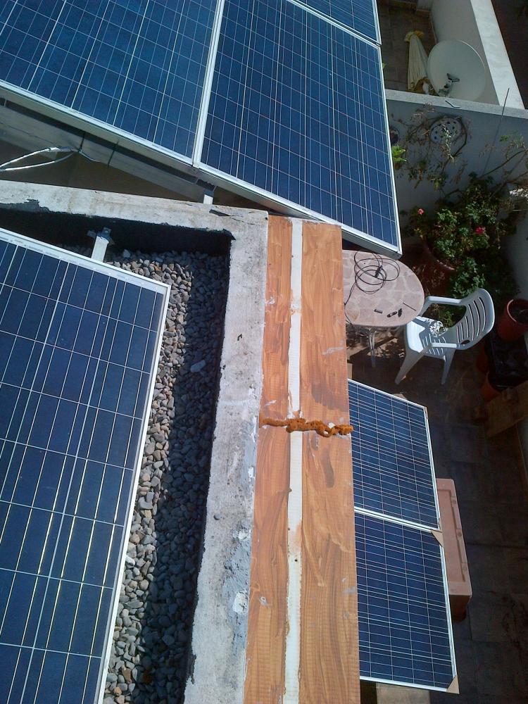

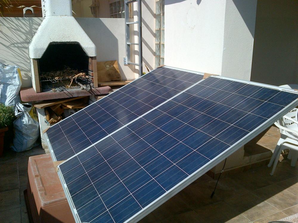

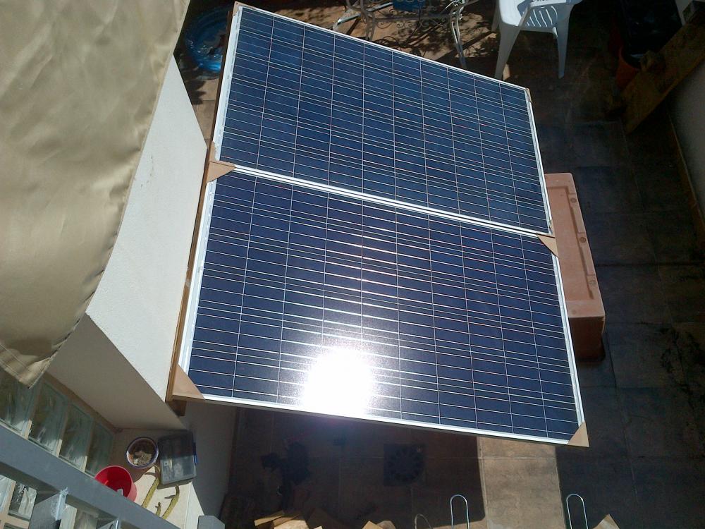

Preparándome para el invierno
Muy buenas a to2.
Voy a ampliar a 6kwp, con los dos módulos que veis, como en invierno no gastamos casi la terraza de arriba, pues al menos que sirva para algo.
De momento los tengo colocados de manera improvisada, como veis, sujetos a la pared, y apoyando sobre un macetero, inclinados 20º.
Espero pasarme unas cuantas horas derateando a 5kw en pleno mes de diciembre.
Por cierto, creéis que se notará algo en la serie que los voy a poner? En teoría los 11 que hay deben de haber perdido rendimiento respecto de los nuevos, por llevar ya un año funcionando.
Archivo adjunto 8284Archivo adjunto 8285Archivo adjunto 8286

skolly tu sabe que nos gusta vichear lo ageno te importaría poner mas fotillos para que veamos esa instalación,por cierto cuantas placas has comprado y de que potencia son,saludos y ya nos ira contando haver como va pasando este invierno.
Re: Preparándome para el invierno
échale un vistazo a los hilos que abrí hace un año atrás... empecé por 20 paneles, y al final voy a montar 24 de 250W. (los últimos dos van a ser para nov-dic-ene...) porque con 22 y 5,5 kwp sobra.
