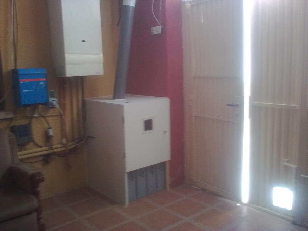

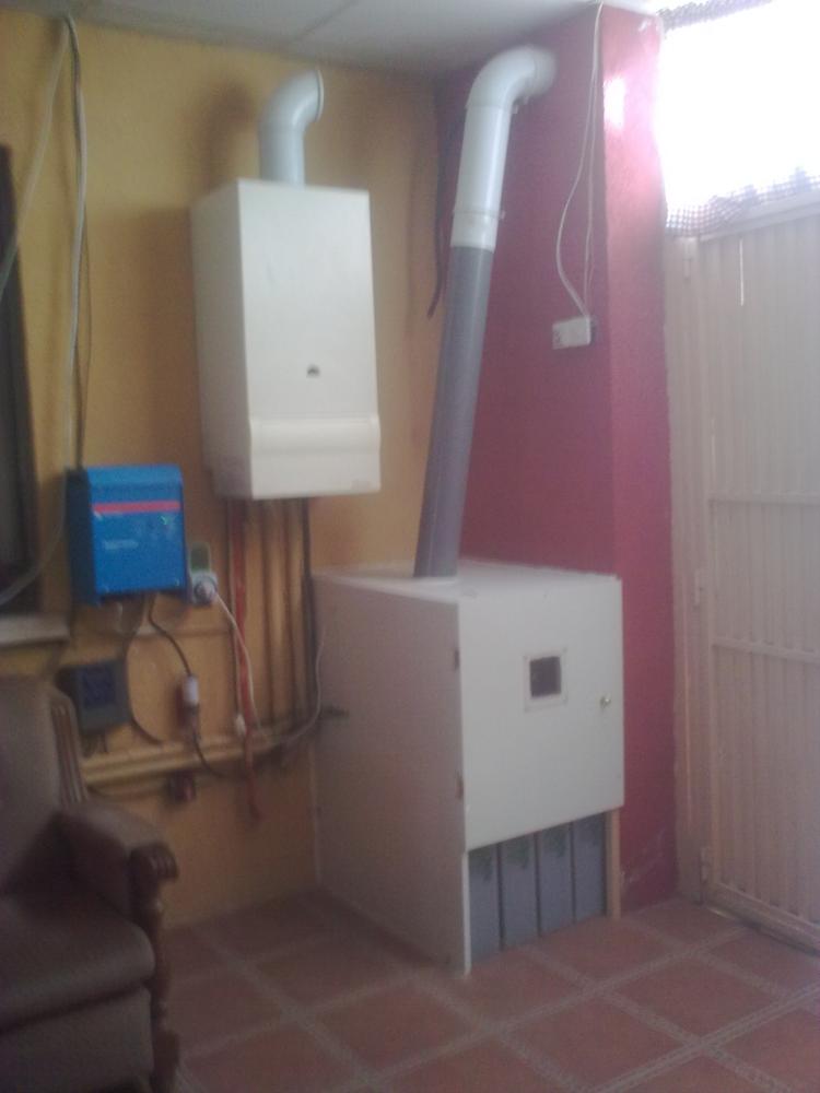

Pongo estas fotos, de la instalación fotovoltaica que he realizado.
En la cajonera tengo las 12 baterias de 2,1v cada una en serie, el amperaje es de 680 ah y he colocado un extractor de baño en la parte superior para sacar los gases, por el tubo de 110, como podeis ver el local tiene una ventilación en la puerta, pero no se si es correcto, o hay que ponerla en la pared donde esta el mueble,
tambien os pregunto si las baterias necesitan màs espacio o es suficiente.

Imaginamos al ver el calentador descontado el tubo superior, que a esta desconectado ¿ Verdad ?
A ver que te dicen los expertos

si el calentador esta desconectado y fuera de servicio.

[QUOTE=juandrs;247101]si el calentador esta desconectado y fuera de servicio, para mas información te dire que el local tiene 36 m2, y como veras en la puerta tiene una ventilación en su parte baja, y en el otro extremo del local tiene una ventilación en la parte alta. si tefijas en la cajonera la parte baja esta abieta para que pase el aire.

¿ Tienes puesto un extractor en el tubo ?

Yo no lo veo mal como lo tiene a efectos de ventilación. Si tuviese un pequeño extractor, mucho mejor.
Pero parece que va a ser incómodo a la hora de ver niveles y rellenar.

Creo que eso lo tiene resuleto porque en la foto se ven unas bisagras a la izquierda y un tirador en el frente por lo que es una puerta e imagino que abriéndola tendrá buen acceso para rellenar niveles
