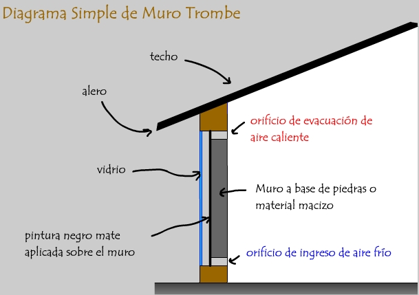

Sin duda la solución que te propone Photon es la mejor, además te lo puedes construir tu mismo.
Otra solución barata es contuirte si puedes un muro TROMBE
Archivo adjunto 8275
