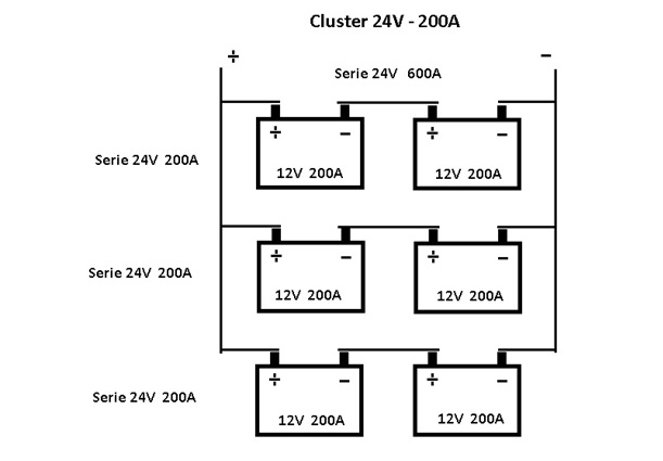

- 07/10/2013, 20:02 #9
- ene 2013
- madrid
- 57
Re: como saber si una bateria esta rota
las tengo colocadas como os e puesto en la foto y las 2 de 80A son las q ya tenia y las otras 4 de 85A son las q estoy probado cargan bien pero con las 6 baterias me duran lo mismo q cuando tenia solo las 2 de 80A ¿por que es?
- 08/10/2013, 01:31 #10
Puede que levanten en voltaje pero no guarden nada. Sería bueno cargar cada una individualmente y le colocas un foco de consumo moderado y controlas hasta que baje a 10,5 V.
Tomas el tiempo que se utilizó y conociendo el consumo del foco saldrán aprox los amperes guardados.
Otra prueba es que si son de gel de 12 V deberían estar arriba de 13 V durante 2 días sin consumo.
Si baja a menos de 12 V seguro tiene un vaso con polaridad invertida por sobredescarga y casi con seguridad no asimilará más carga.
Prueba dejarlas 2 días en stby. Mides una a una su voltaje y deberían estar arriba de 13 cargadas o arriba de 12 con alguna descarga grande. Si están por debajo de 12 seguro algun vaso está autoconsumiendose por degradación imposible de revertir.
sin
Cuando están arruinadas me ha pasado que suben de voltaje a casi el mismo que el cargador como si estuvieran abiertas o sea sin ninguna resistencia interna y ya no hay forma de arreglarlo. He visto con el medidor que llegan a 17 o 18 V sin que el amperímetro acuse pasaje de energía. Se comportan como un condensador grande.
