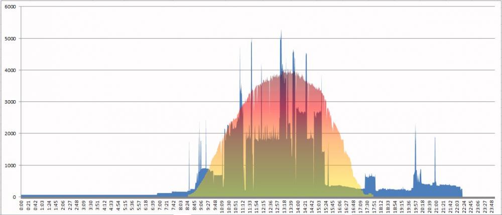

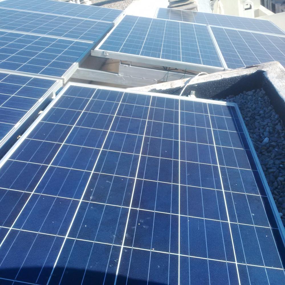

    Predeterminado Re: Datos de generación estos días de lluvia
    pues hablando de sombras, hoy me he dado cuenta de un problemilla con una sombra que tengo que solucionar, se trata del murete de la azotea, que no ha dejado de hacer sombra todo el día sobre la placa que tiene detrás. La foto está tomada a mediodía, y aunque son menos de 5 cm a lo largo del panel, seguro que a mediodía son 200w menos (ya que se ve afectada toda la serie).
    Os pongo también la producción del día más corto del año, 21,79 kwh, 100% soleado, 6kwp a 20º sin nada de excedente en todo el día... si os fijáis la gráfica, la pendiente de caída es mayor por la tarde que por la mañana la pendiente de subida.
