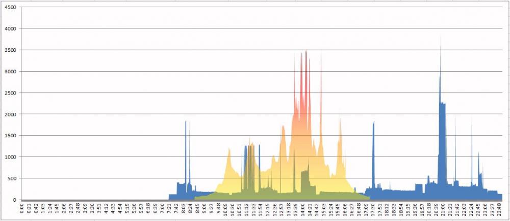

sigo con la producción de ayer, día 20, nublado aunque no tan oscuro como el jueves 19, a mediodía el sol llegó a dejarse ver algunos momentos, aunque muy difuminado (ver los 5 picos de producción centrales del día), fue el segundo día sin termos y todavía con agua bastante caliente. Producción 6 kwh (exactamente 1 PI).
Archivo adjunto 9043
