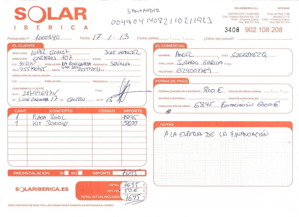

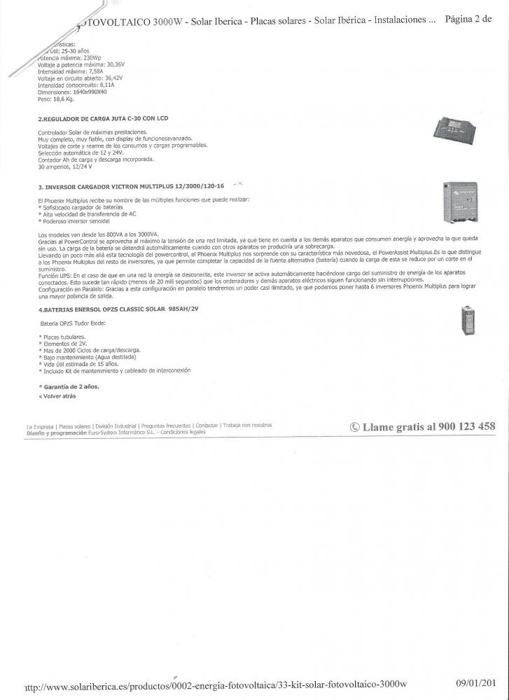

adjunto copia de lo que supuestamente ivan a instalar,por supuesto que escaneare toda la instalación tanto acs como fv para mandársela a vigorra si me las pide,le voy a mandar las primeras,y las de luego,por supuesto las primeras que me hicieron borrar de este foro sino ellos no aceptavan en venir y reperar pero como sabeis haun asin al final e tenido que ponerlo yo los térmicos,fusibles y mayor sección de cable.
Archivo adjunto 8130
Archivo adjunto 8131
y esta vez aunque salga perdiendo me negare a pedir que se borren los post escritos,me lo vayan a solucionar o no,eso lo tengo claro.
os pongo también factura del acs y fv.
Archivo adjunto 8132
Archivo adjunto 8133
fijarse si esta empresa sabe,las fechas son del 22 de enero,pues en la documentación que me manda para que les firme la subencion de la junta de andalucia para el acs con fecha de montaje el 1 de septiembre,por que han puesto esta fecha ni idea será por que se le han pasado o pienso por que llegaron a sus objetivos o al máximo de subenciones de ese mes y me lo mandan haora para ellos percibir su subencion,yo no me niego a firmarla siempre y cuando ellos hagan bien su trabajo y monten lo presupuestado y pagado,mañara llamare sobre las 4 de la tarde ala radio del publico en canal sur radio haver si bigorra me puede asesorar ayudar con este problema,y también que senteren la gente de mi problema para que no le sucedan a ellos.

Pone claramente Victron Multiplus 12-3000-120-16
Pero no entiendo como es que todavía se venden instalaciones a 12V...

pues la contestación que me han dado es que no seme cambia por que es equivalente al que tengo montado un chinorri de inversor de 12v 3000w no tiene marca.
pena no haverme informado antes si no hubiera ido del tiron a montar a 48v,pero de palos se aprende.

Los tienes por los mismísimos. De hecho si hubieran puesto el Multiplus la mayoría de tus problemas no existirían. Además se ponen un clavo a si mismos, regulador Juta con paneles de red, toma ya XDD

Tranquilo, lo que está claro que si viene en el presupuesto un MultiPlus, te lo tienen que poner. Y más cuando el inversor que te han puesto, no es ni de similares características. El MultiPlus es un inversor-cargador y le puedes programar muchas cosas, el inversor ese que te pusieron, a ver cómo cargas las baterías con el y a ver como le ajustas los parámetros de funcionamiento.

De equivalente nada. Pregúntales donde lleva el chinorrios el conmutador y el cargador. Menudos listos...
