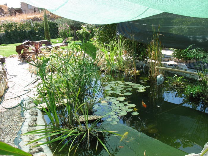

bonito estanque, hay bombas solares para estanque que van con su placa y regulador incluido, pero sin baterias, para que funcionen durante el dia, y no son caras, las hay para distintos caudales, y para que este durante la noche pues busca una de 24v y puedes conmutarla para que funcione de dia con su placa y de noche con las baterias.
por cierto si es para una simple cascada para oxigenar, por que no funcione durante la noche, con la sola superficie del estanque no debes tener problemas de oxigenacion
