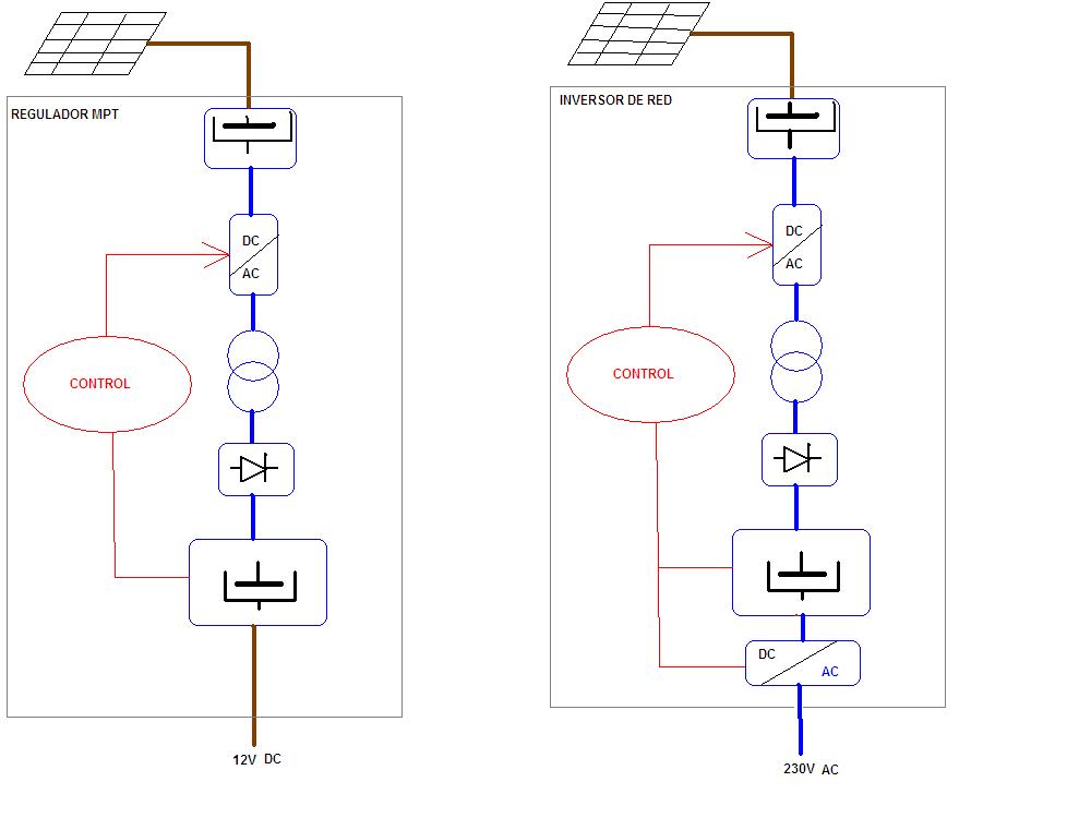

No estoy seguro que funccionan todos asi. El midnite por ejemplo veo que varia el voltaje de entrada desde las placas para variar la potencia de salida a las baterias.
Es decir, durante bulk el voltaje de entrada desde mis placas es 90V, pero durante absorb el midnite sube el voltaje a 94V y luego a 97V para buscar otro punto en la curva de potencia encima de Vmp que da menos corriente. Entonces esta asi toda el dia jugando con la curva para encontrar el voltaje que da justamente la corriente necessario en ese momento.
Quizas los Sunny boys hacen lo mismo, buscando voltajes encima de Vmp que da menos potencia? Se puede ver si es cierto si miras al voltaje de entrada desde las placas durante bulk y absorb o flotacion.
No entiendo lo que quieres decir.
A ver. Los convertidores DC-DC que llevan los reguladores MPPT (un inversor de red también lleva un regulador MPPT), normalmente, siempre funcionan por PWM. Muy básicamente es, en la entrada un gran condensador para regular la tensión de trabajo de las placas. Después un convertidor DC-AC de alta frecuencia a base de PWM. Un trafo de alta frecuencia, después un convertidor AC-DC (un rectificador), y un filtro. La clave de todo eso está en el control del PWM para que el punto de trabajo sea la Vmp, o el que se requiera en cada momento.
Para mantener una tensión de salida fija(flot), se puede hacer subiendo o bajando la tensión de trabajo con respecto la Vmp. Yo en el FM he visto unas veces trabajar por debajo de la Vmp y otras veces por arriba, para mantener FLOAT, aunque normalmente siempre lo hace subiendo la tensión.
Archivo adjunto 8064
