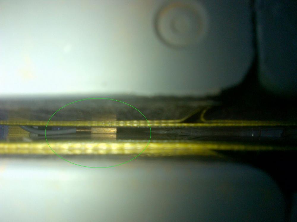

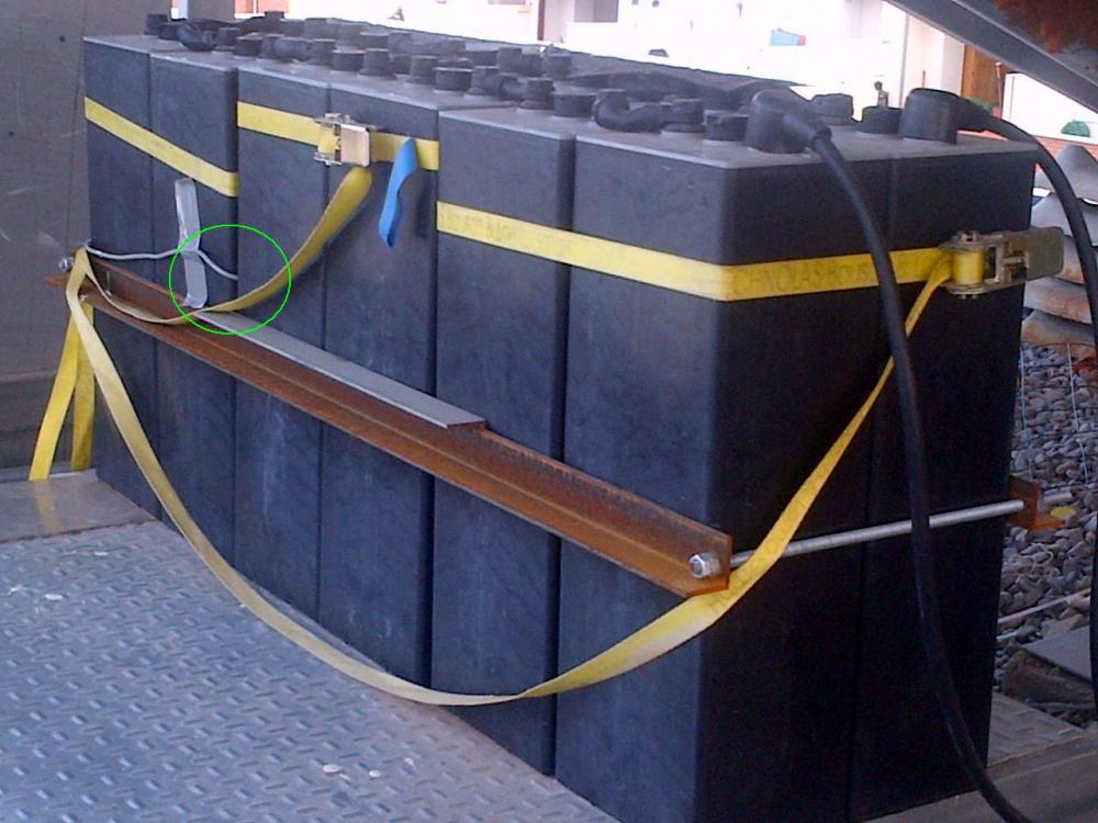

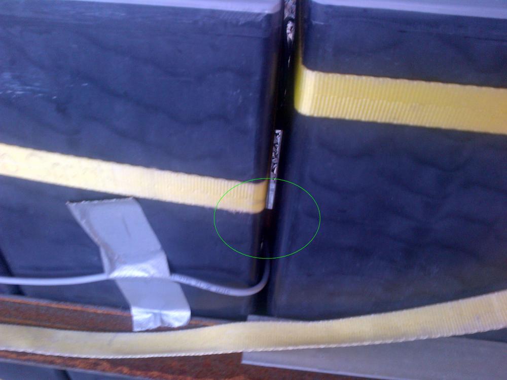

- 10/09/2013, 22:12 #12
Re: Regular la tension en funcion de la temperatura
aquí unas fotos de dónde tengo puesta la sonda de temperatura...
como veis, está aprisionada entre las paredes de dos vasos, pero estoy seguro que cuando hay cambios de temperatura ambiente (que son más rápidos que los que tiene el electrolito), la sonda no mide 100% exacta la temperatura del electrolito...
he pensado en meter espuma de esa de poliuretano entre esos dos vasos y dejar la sonda más aislada de la temperatura ambiente, qué opináis?
Por cierto que hoy otra vez la densidad después de 3 semanas sin mirarla, andaba en 1,22... joer!

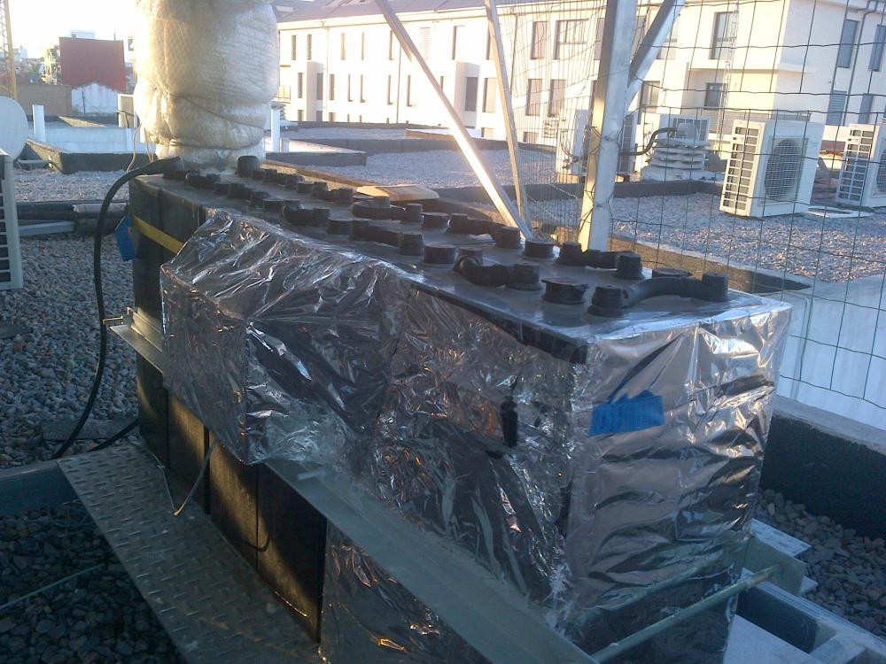

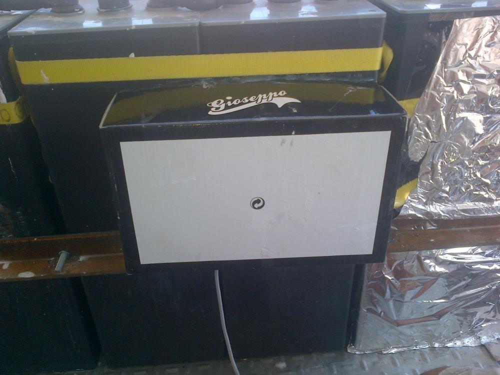

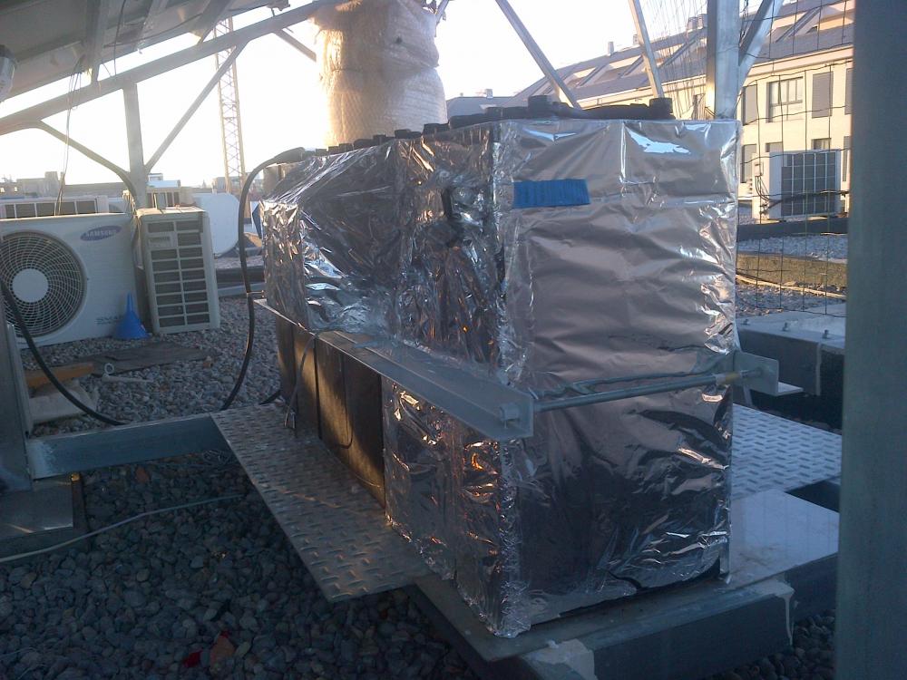

- 20/09/2013, 15:53 #20
buenos gracias a vuestros briconsejos, aquí unas fotos de cómo me ha quedado.
Una caja de cartón forrada con lana de roca dentro, todo el conjunto tapando la sonda.
Como véis, también he forrado con papel reflectante de aluminio los vasos de una parte de la hilera de baterías), ya que les pegaba un poco el sol por las mañanas en esa parte, sobre todo en verano que sale más al norte.
He notado que por la noche baja menos la temperatura (27 º a las 8 de la mañana marca la sonda), y por el día a pesar que aún hace 30 º ya no sube a 34 - 35 grados como estos meses de agosto y julio (haciendo absorción han llegado a 32 máximo). En resumen, que se nota que la sonda está más aislada de la temperatura ambiente.
Chapó!
