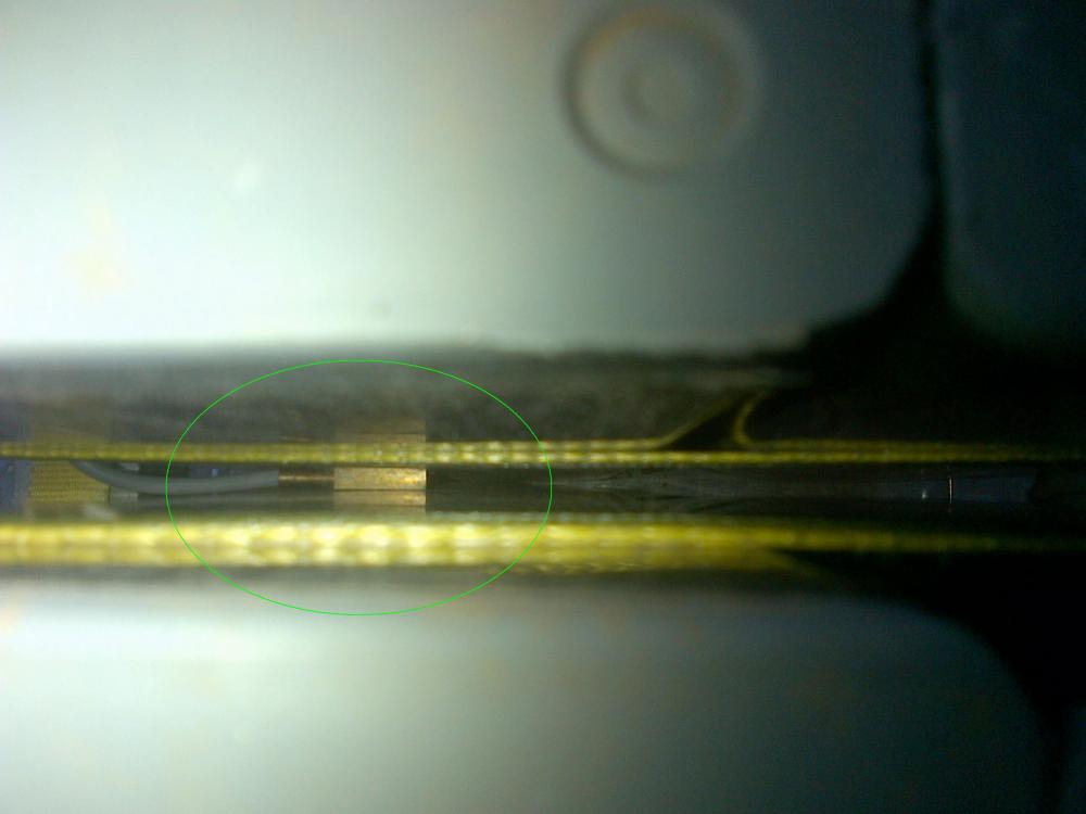

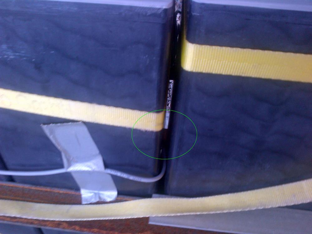

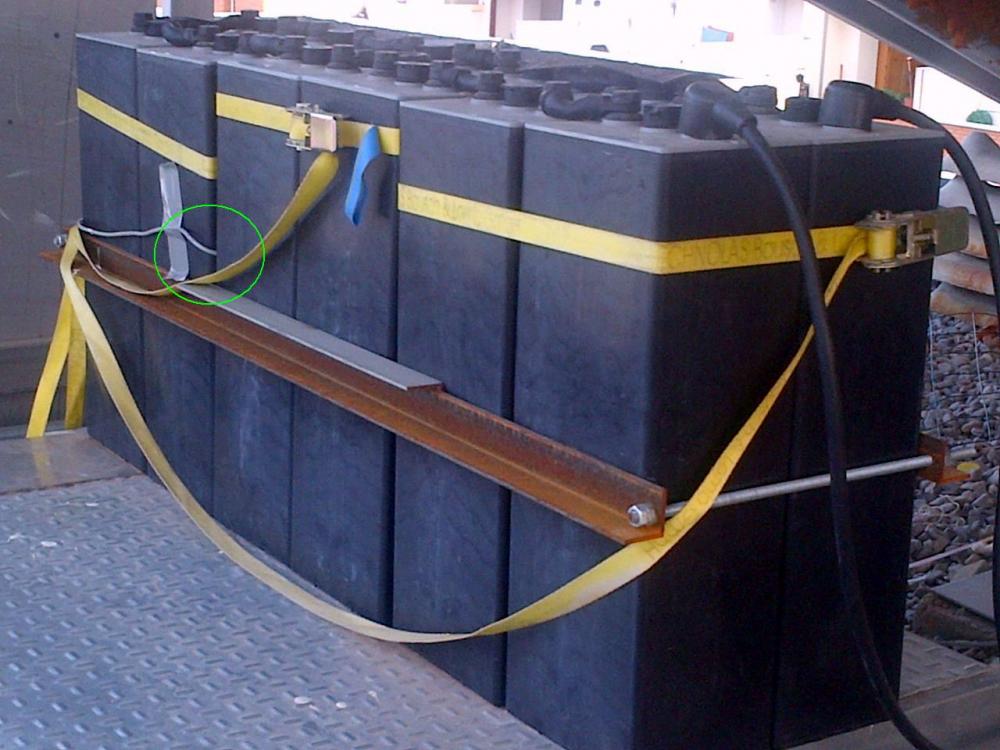

aquí unas fotos de dónde tengo puesta la sonda de temperatura...
como veis, está aprisionada entre las paredes de dos vasos, pero estoy seguro que cuando hay cambios de temperatura ambiente (que son más rápidos que los que tiene el electrolito), la sonda no mide 100% exacta la temperatura del electrolito...
he pensado en meter espuma de esa de poliuretano entre esos dos vasos y dejar la sonda más aislada de la temperatura ambiente, qué opináis?

Mi opinión es que se te quedaría más curioso sacar la sonda a un lateral, sin estar aprisionada entre las baterias, y hacerle una pequeña caja de aluminio o madera, abierto por una de sus caras, relleno de aislante. Primero pegas la sonda donde vaya, y encima le pones la caja, pegada con sika o mejor aún, con velcro, para poder quitar y poner.
Si echas espuma de poliu. se te va a quedar un poco cutre y guarrete.
Y a ver si no haces como yo, y vas pintando ese ángulo que se te va a oxidar :tongue:
Re: Regular la tension en funcion de la temperatura
la dejadez... llevo meses queriendo pasar un par de varillas roscadas cada 2 vasos para evitar que se curven los ángulos...a ver si me pongo y de paso hago lo de la cajita.
En resumen.... una caja tamaño de zapatos, la relleno toda de espuma de poliuretano y con ella tapo la sonda pegada al lateral, la caja la pintaría de esmalte o recubierta de papel de aluminio para que si llueve muy fuerte aunque están las placas encima, no se moje. Por qué lo de dejarla abierta por un lateral? Entonces tendría el mismo problema que tengo, que la temperatura ambiente le afectaría a la sonda, no?
¿Caja de zapatos? ¿Para qué tan grande? Con tener 2 o 3 cm de aislante alrededor de la sonda yo creo que ya va bien.
A ver si me entiendes. Una caja cuadrada o rectangular tiene 6 lados, pues 1 de ellos quedaría abierto, pegado a la pared de la batería, y "cobijando" la sonda. Creo que sería mejor fibra de vidrio.
O si lo quieres hacer mejor, colocas la sonda sobra un folio de papel, "cobijas" la sonda con la caja, y con espuma de poliuretano inyectas por un agujero, sin pasarse, que la espuma aumenta mucho el volumen. (El folio solo sirve para que no se te pegue la espuma donde apoyes la sonda.
Una vez que esté seca, quitas el folio, y todo será una pieza sólida. Y el conjunto lo pegas a un lateral de la bateria.
Es como una tortuga. El caparazón es la caja y la "chicha" es la sonda.:)

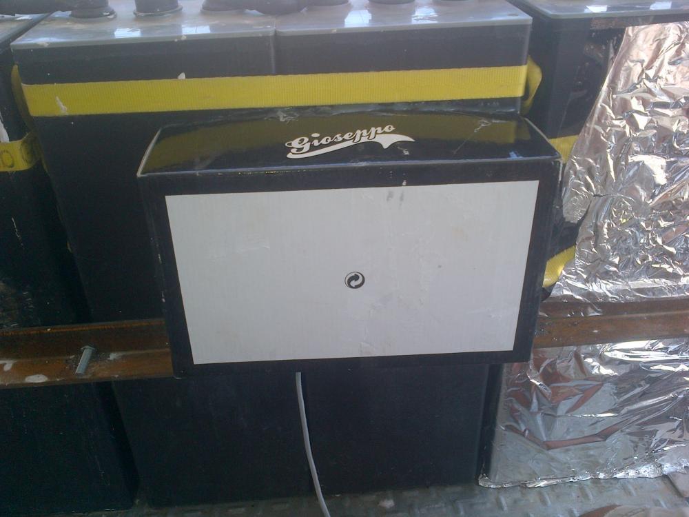

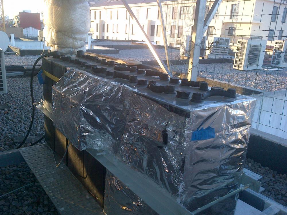

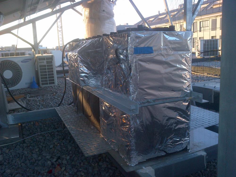

buenos gracias a vuestros briconsejos, aquí unas fotos de cómo me ha quedado.
Una caja de cartón forrada con lana de roca dentro, todo el conjunto tapando la sonda.
Como véis, también he forrado con papel reflectante de aluminio los vasos de una parte de la hilera de baterías), ya que les pegaba un poco el sol por las mañanas en esa parte, sobre todo en verano que sale más al norte.
He notado que por la noche baja menos la temperatura (27 º a las 8 de la mañana marca la sonda), y por el día a pesar que aún hace 30 º ya no sube a 34 - 35 grados como estos meses de agosto y julio (haciendo absorción han llegado a 32 máximo). En resumen, que se nota que la sonda está más aislada de la temperatura ambiente.
