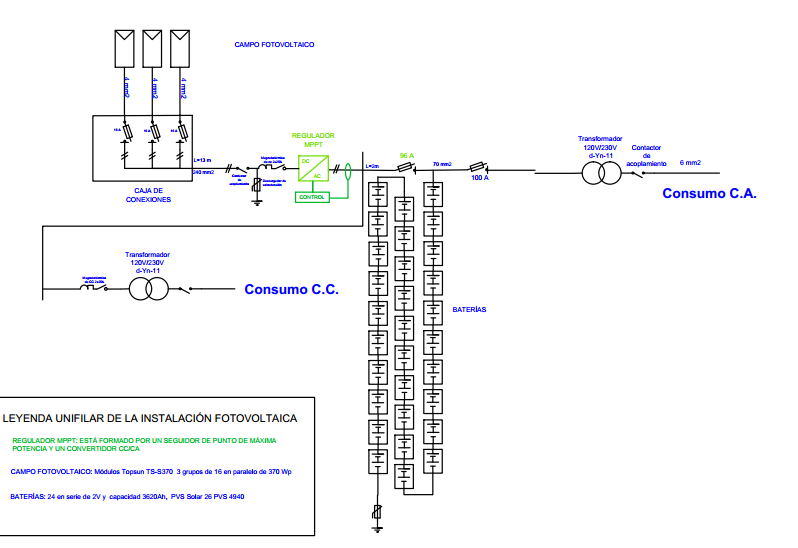

Estoy dimensionando una instalacion aislada con un regulador MPPT y me surgen dudas de donde colocar los interruptores y de que tipo sería mejor. Tendre tanto consumo en continua como en directa, y mis calculos del cableado son: (tengo una tension de 120v, con 3 ramas en paralelo de 16 paneles cada una de 300wp)
modulos-regulador 13m de longitud 240mm2
regulador acumulador 2m de longitud 70mm2 de seccion
bateria-linea general 2.5mm2
acumulador- inversor 2m 31.72mm2
Me podeis echar una mano? Muchas gracias ;)

240mm2 en el tramo de modulos a regulador, ni en broma.......con un 16mm2 por cada serie, 4 ramas en paralelo.
Otra cosa que llama la atención es "bateria-linea general 2.5mm2", eso que es exactamente?

Me da mucha seccion porque son muchos paneles...es imposible encontrar un cable asi?
Dices de colocar los paneles en 4 ramas?
Baterias-linea general me referia del regulador al consumo en CC
Estoy empezando con el unifilar...creo que es una chapuza, pero que me podeis decir de el?Archivo adjunto 8007

Serían cables de acometida mas bien, no son para esto. El tipico panel de 250W de 60 celulas, puesto en series de 3 lo puedes mover unos 15 metros con un simple cable de 6mm2, así 4 ramas cada una (o las que sean) con su cableado es mas facil y manejable. Olvida los paneles en paralelo asi a pelo.
Regulador baterias, el tope que admita el regulador, 35 mm2 en caso de mppt grandotes.
Baterias inversor, un 50mm2, o incluso un 95mm2 para aparatos de 5000W o mas.

En el unifilar hay algo mas que este mal?

¿Esto son 3 x 16 x 300 = 14400Wp?
Vamos a ver --> 500A a 120v es lo único que da esa sección de cable...
¿Que es lo que no estoy viendo en el unifilar y los datos que expones?
Por cierto 13mts del cable que 240mm necesitarás un ayudante para moverlo...

Si, unos 15000Wp tengo, dije 300 pero es algo mas por cada panel (ya que aun no lo tengo decidido)
Si, he puesto la instalacion a 120v...ya te digo que no se lo que esta mal, es el primer unifilar que hago y yo creo que bien no esta vamos...soy un mar de dudas ahora mismo.

Pues hay bastantes por ahí en hilos. De momento 30 vasos de batería no vale, 24 vasos en cambio si para una instalación de 48V,

Esa instalación la has de poner a 48V, creo que es lo que dice el unifilar aunque tenga menos vasos dibujados...
Después necesitas al menos 4 MMPT de 80A que cada uno tendrá unos 3800Wp asignados (12 módulos de 315Wp) puedes llegar a 4400Wp máximo con según que MPPT's pero has de cambiar el tipo de placas para no pasarte al poner 3 módulos más.
Por tanto las bajadas han de ser 4 (12 módulos en cada sección) a una caja de Fusibles/empalmes y de cada una de ellas a un MPPT.
-Los cables para esa potencia salen para 13 mts de 16mm2 (10mm2 seria algo justillo) de la caja de empalmes al regulador.
-Para 2mts entre regulador y baterias tendrias las mismas secciones 16mm2 sobrados 10mm2 justillo
-De las baterias al inversor depende de la potencia que lo pongas si fuera de 5000Kv /48V sería de 25mm2 para ir sobrado.
Creo que el unifilar es demasiado escueto para esa cantidad de placas y potencia.

Te refieres a que hay bastantes hilos hablando de ello? Porque no vale 30 vasos de bateria?

Porque solo a 48v? Al dimensionarlo con el pvsyst, si lo hacia a48 me daba una intensidad altisima, de mas de 400A y para obtener una por debajo de 100 los tenia que colocar en 3 ramas en paralelo (de 16 cada una) en vez de todos en serie.
Porque deberia cambiar el tipo de placas al poner 3 modulos mas? te refieres a si en un futuro se amplia?
4 bajadas quieres decir 4 cableados distintos de un bloque de 12 paneles en serie cada uno?

-la bajada desde las placas se ha de dimensionar en función de lo que puedas entrarle al MPPT. 120V está bien aunque si los módulos son de 72 células en invierno puede llegar a más de 150Voc que es lo máximo que los MPPT de 80A admiten (MidNite, Outback)
-48V son para las baterias mínimo.
Pues si...
Como dice Photon leete los hilos, que son muchos, que hablan sobre dimensionamento de una instalación com MPPT.
