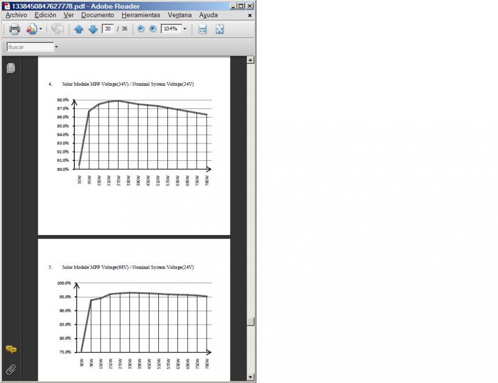

Hola son paneles de aislada y el regulador es mppt ¿como pensais que sera más eficiente la produccion? son dos paneles, los serio y subo el voltaje a casi 70v o los pongo en paralelo y entramos a 35v el regulador admite esa entrada sin problemas pero pienso que para dias nublados donde la tension del panel no sea muy alta sera mas eficiente entrar con 70v y además la seccion de cable necesaria seria menor con el logico ahorro en el mismo y si ya esta el cable puesto para 35v pues habria menos perdidas a 70v
Tengo la duda y no se si seria más eficiente entrar con 70v de hecho estoy casi decidido a seriarlos aunque sean de aislada

Pues con series de dos perderás algo de eficiencia en el regulador, pero ganas en pérdidas por caída de tensión (cableado) y también algo a primera y última hora del día cuando un panel sólo no da suficiente tensión...

Pero ese algo de eficiencia os lo he leido muchas veces. ¿Quieres decir que cuanto mas se alejen los voltajes de entrada y salida a carga de baterias más pérdida de eficiencie en el regulador mppt?
Se subsanaria eso pasando a un sistema de 48v a la carga adquiriendo dos baterias mas y devolviendo el inversor para comprar uno de 48v al mismo proveedor o no merece la pena?
Lo que no se si es si merece la pena ir a por los 70v o ir con 35v perdiendo eficacia en dias nublados o al atardecer y anochecer ¿hay alguna manera de valorar la perdida de rendimiento del regulador al ir con 70v? quiero decir teneis alguna fórmula ?

Justo eso.
O poniendo los paneles mas cerca de la tensión de baterías, a costa de mas sección.
Una cosa u otra (que tampoco es para tanto) depende también de la distancia. Ya solo con eso se justifica ir a dos en serie o no.

Mira, si no me equivoco, el regulador que tienes es igual a este que se comentó en otro hilo: http://www.epsolarpv.com/en/uploads/...6104517198.pdf
En las páginas 26 y 27 del manual tienes las curvas de eficiencia (las últimas dos) que más o menos representan tu caso. Me parece que más o menos pierdes un 2% de eficiencia con los paneles en serie frente a ponerlos en paralelo. Pero puede que este 2% lo recuperes por el cableado (según longitud y sección).

Joder tio muchisimas gracias es este otro:
Tracer-3215RN-Products-solar charge controller
El manual que acompañaba el regulador es el del reventa y venia muy capado este es muchisimo mas completo. Te agradezco la informacion de la web del fabricante. Por lo que veo el que me linkeas es su hermano gemelo pero sacrifica voltaje de punta de 100v a 150v por aumentar los amperios a 40 y poder con el kilowatio de panel a 24v

Las curvas estan a partir de la pagina 25:
Por lo que veo en la pagina 26 del pdf es mucho mejor entrar con 68v a un banco de 24v en potencias que superan los 500W lo veo mucho más estable
Os pongo capturas de las curvas en el adjunto del post
