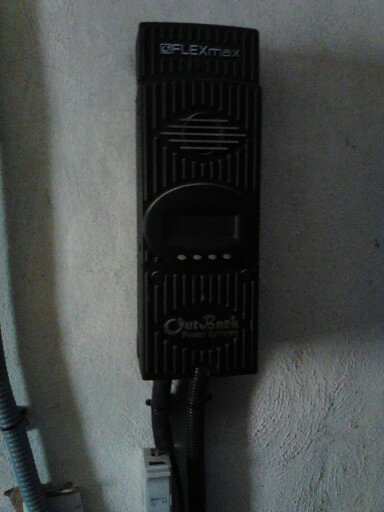

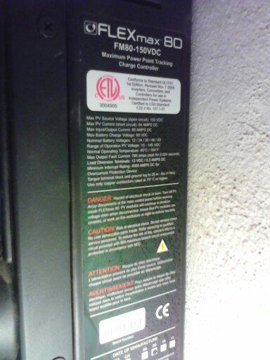

Tengo un "regulador" negro con las leyendas OUTBACK FLExmax en plata ¿esto es un regulador o un maximizador?
Hace un tiempo unos instaladores me montaron una instalación aislada, pasados unos meses los amigos de lo ajeno se hicieron con parte de ella (las placas), y estoy tratando de ponerla en marcha yo.
Compre 12 placas Pevafesa de 170, aunque la persona que me las vendió, después de pagadas dijo que mejor me enviaba unas cuantas de 160 y otras pocas de 170 sumando 13 en lugar de 12 Dijo que me hacia un favor ¿¿??
Este señor me dijo que positivo con positivo, negativo con negativo todo al regulador y así perfecto..... y asi hice.(decir que es como esta montada originalmente por los técnicos con 14 Chaorri de 170)
El otro día puesto que me quedo corto de potencia consulte sobre un Aerogenerador pequeño, para apoyar a mi instalación.... el técnico que me atendió, muy amable me dijo que pusiera las placas en grupos de 3 cruzadas y las conectara así al regulador que ganaría un 20% de potencia. y que para la que me queda suelta le comprase un regulador para ella sola. ¿¿??
Ahora a mi regulador (o maximizado) le esta entrando a 27 de las placas y las baterías van a 24 (12x2 cruzadas) ¿si le entra a 27x3=81... no arderá todo?
Me dijo que no tenia me modificar nada de la configuración de regulador que el solo se ajustaba ¿¿??
Por favor, agradecería que alguno de los expertos me diga, en su opinión, cual es la mejor opción con lo que tengo, pues con cada vendedor que hablo me dice que lo del anterior esta mal.....

Es una regulador-maximizador, puro y duro, y de lo mejorcito que hay.

Tu tienes un FM, de 60 u 80A
Outback Power Inc. - Charge Controllers FLEXmax 60
Outback Power Inc. - Charge Controllers FLEXmax 80
Cuando Pevafersa se fue al garete se vendió su stock de placas en plan saldo, igual que con Siliken. El que te las vendió te lió un poco ya que no se deberían poner en paralelo si no en series de 2. Lo digo porque creo que son de 72 celulas. Si tienen 60 celulas puedes hacer caso al segundo vendedor y ponerlas de 3 en 3. En ambos casos el tener 13 placas y no 12 es una putada porque te sobra una.
Si tienes el 60A a 24v le caben entre 1500 y 1800 de placa, unas 10 de las que tienes
Si tienes el 80A a 24v le caben entre 2000 y 2500 de placa
Importante saber que modelo tienes antes de liarnos.

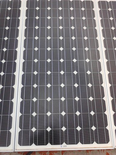

A ver si puedes poner las características de las placas. Si fueran de 72 células, yo las pondría en series de 2 y si fueran de 60 o 54 células en series de 2 o 3. La placa que sobra o la vendes o la pones con un regulador PWM aparte (eso si fuera de 72 o 60 células; si tuviera 54 células, véndela sí o sí).
Re: ¿TENGO UN MAXIMIZADOR O UN REGULADOR? ¿PLACAS EN PARALELO O CRUZADAS?
Lo de darle una placa más por ser de menos Wp, es todo un "detallazo"
Jeje
:cool:
Dice a 27V de las placas, estando en paralelo, por tanto aquí existe una caida de tensión grande. Si son de 72 células es demasiado grande y si son de 60 células ¿cómo es que le regulador funciona bien? No debería aceptar una tensión tan baja. Al menos el Midnite necesita 1,25 la tensión de las baterias para ponerse en marcha. Creo que el Outback también...
Hay algo que no está bien o faltan datos...

Photon, creo que es el de 80, con la foto parece que no hay dudaArchivo adjunto 7978
Archivo adjunto 7979

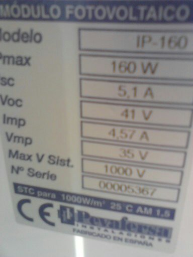

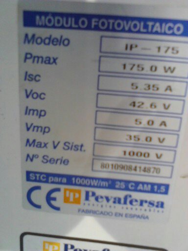

Carlos, Mjrsog, Hlebtomate, hay van las fotos de las pegatinas... son 12 de 160 + 1 x 175, las celdas son 72

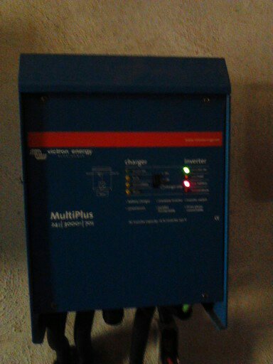

y ya para completar la instalcion...

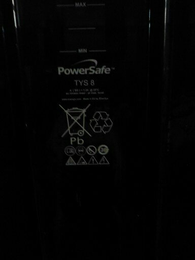

y 12 acumuladores funcionando a 24

Perfecto, ahora falta saber qué consumos tienes, respectivamente cuánto te falta con lo que tienes. Mi consejo es conectar las 12 placas de 160 Wp al FM80 en series de dos (6 series de dos placas) y para la placa suelta de 175 Wp poner un regulador PWM.
Para ampliar el FM80 no te da mucho margen. Como mucho le pondría unos 600 Wp más de panel, sabiendo que en buenas condiciones no podrá sacar todo el FM80 porque se quedará por encima de los 80 A, pero aún así sacará bastante más (sobre todo los días cubiertos y en las primeras y últimas horas del día). Para ampliar tienen que ser 2 paneles de 72 células en serie entonces.
Los cables que están puestos parecen muy finos (bueno, no se ven pero si caben en ese tubo corrugado finito, me parece que falta sección para tanta corriente. Poniendo las placas en series de dos, ya se te disminuye la caída de tensión a un 25% de lo que tienes ahora. A ver si puedes aclarar longitudes de cables y secciones de placas - regulador, regulador - batería y batería - inversor.

Totalmente de acuerdo con HLEBTOMANE. Series de 2 mejor que series de 3 como te dijo el técnico. También es posible series de 3, pero eso ya sería para baterias de 48V. Para 24V mejor de 2 en 2, pues con series de 3 pierdes un 1-2% de rendimiento.
Hlebtomane
Deberías tambien mirar que bajadas de cable tienes y los metros entre placas y regulador. Porque no es lo mismo bajar desde cada placa al regulador con un cable (par), que conectar todas las placas "arriba" y bajar con un solo cable (par). El cable de bajada debería ser de más sección para evitar las pérdidas por Caida de Tensión, que debes tener ahora.

Intenta devolver esa placa suelta, ponla si no te queda mas remedio. Tener un FM con todo eso y una mas con regulador a parte es como la cara de una modelo con un grano.

Pues bien, matemáticamente, la Potencia= Resistencia x Intensidad x Intensidad.
Al elevar al doble la tensión de trabajo (de 35 pasas a 70V), la intensidad se reduce exactamente a la mitad.
Si miras la fórmula de antes, te das cuenta de que al reducir a la mitad la intensidad, la potencia perdida en los cables se reduce 4 veces.

Yo esta tarde lo que tengo que hacer es coger dos placas, unir el positivo de una con el negativo de la otra, hacer así 6 grupos, luego juntar todos los positivos (6) y llevarlos al conector que baja al regulador, y lo mismo con los 6 negativos, quedado DESCONECTADA, la placa nº 13, la de 175. (¿ganare potencia a pesar de desconectar esta ultima?)
Mmmm...no creo que ganes potencia. Pero si que vas a ganar potencia comparando 12 placas conectadas como las tienes ahora, con respecto a 12 placas conectándolas conforme has explicado ahora que vas a hacer.
Angel-vcia
Mi gran duda, y lo que me da mucho miedo, a si que por favor confirmarmelo, es ¿que tengo que tocar en FlexMax? ¿nada? ¿lo hace solo? ¿solamente tengo que hacer esa modificación arriba? y ¿ya esta?
En principio no tienes que tocar nada absolutamente. El FM, al empezar de cada día,(y a veces también entre el día), hace un barrido para comprobar que es "lo que tiene conectado", y en función de ello, así se pone a trabajar. Tu mismo lo podrás ver en el display.
Angel-vcia
HLEBTOMAME, me comentaba que ahora solo me da para ampliar como mucho unos 600wp. ¿es factible en lugar de comprar un regulador para la placa suelta, comprar otra placa de 175, y poner la 14 (mas adelante), o ¿seria mejor poner esta con un regulador barato y ponerle al FM 2 placas de 250?, o eso seria liar el pastel.
Al contrario, sería ideal tener otra placa y conectarla al FM de igual forma que vas a conectar las otras.
Angel-vcia
Por favor que alguien me conteste que no me cargare el FM si hago el cambio en los cables "sin mas", que es cierto que "EL SOLO SE AJUSTA DE 35 A 70 .
Que sí, no te preocupes. Lo único es fijarse bien en la polaridad, + de placas en + PV del FM, e igual con el negativo. Y antes de nada, desconecta el FM de la bateria para que no puedas hacer ningún corto-circuito y arda Roma.

Aunque si el compañero de la placa me da confianza igual compro 1 o 3, tengo que multiplicar...
Las placas usadas de 175 Wp son una buena opción y cuadran casi perfectamente con las tuyas (aunque sean de 144 células, pero son 2x72 células en paralelo y con parecidas características eléctricas). Lo del regulador adicional lo veo más que nada si tuvieras que ampliar más y no los 80 A del Outback no fueran suficiente. Entonces lo suyo sería un Xantrex C40, C60 o similar ya que este te da margen para mucho más panel y aparte te permite cambiarle la configuración (lo que no te permiten todos los reguladores baratos de pocos amperios).
