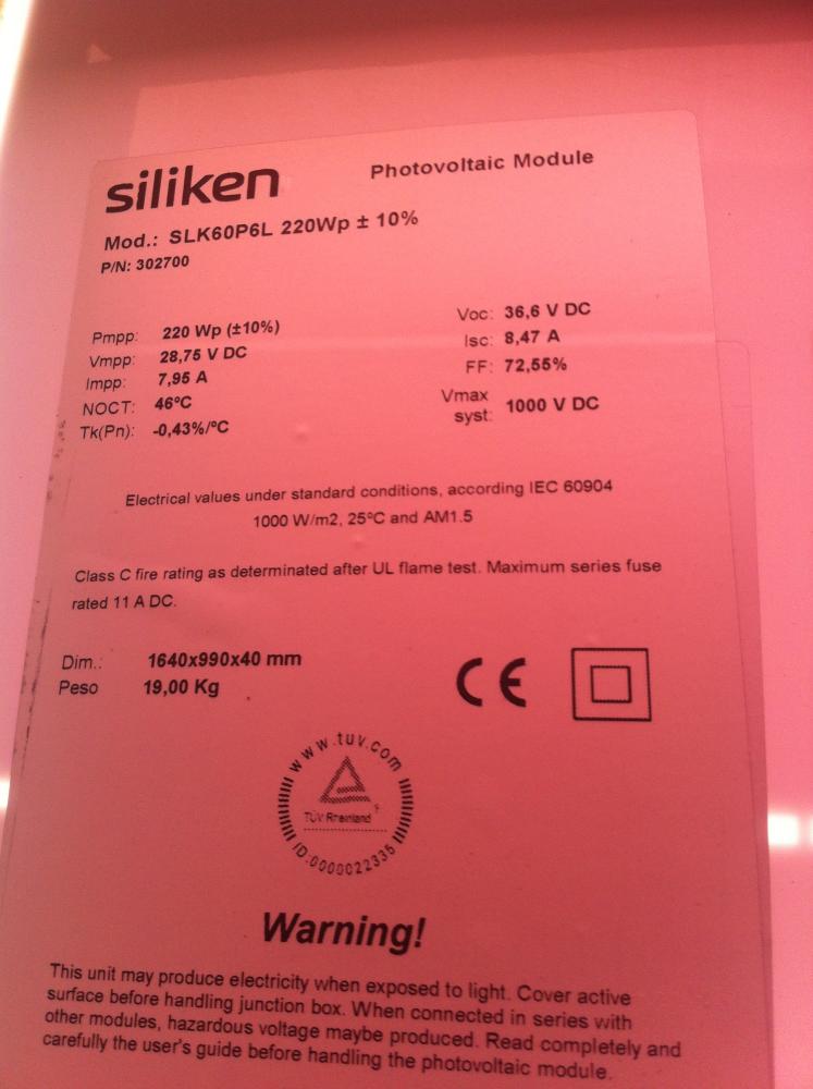

-6 paneles de 235w.
Archivo adjunto 7948

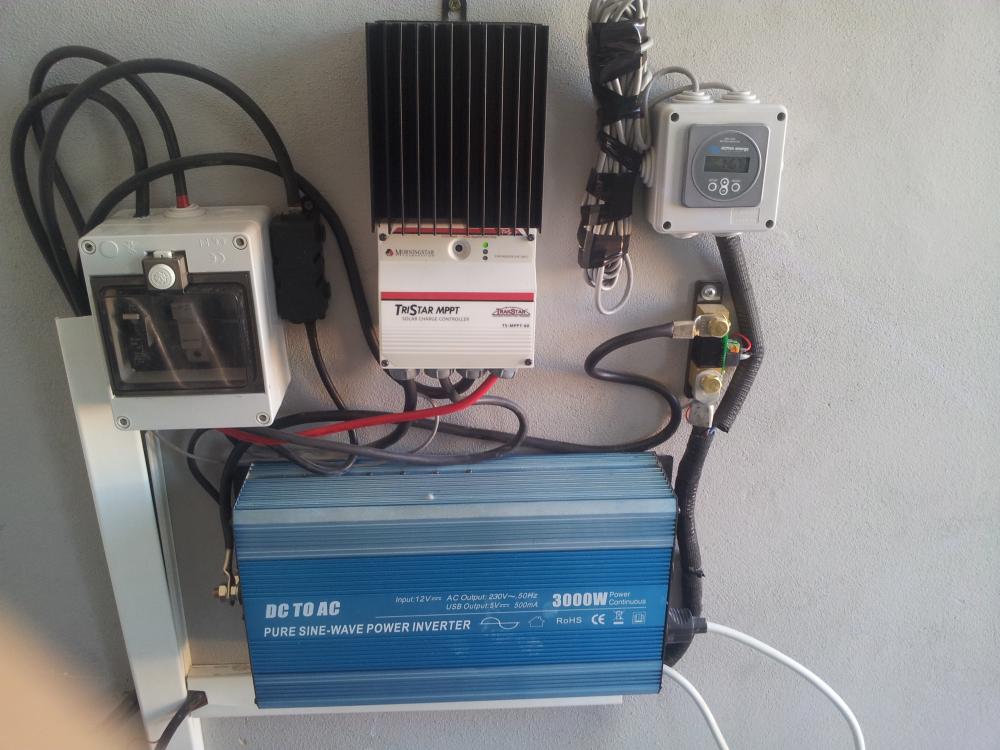

-regulador triestar mppt de 60A.
-inversor del tebeo solo se que pone 12v y de 3000w.
Archivo adjunto 7949

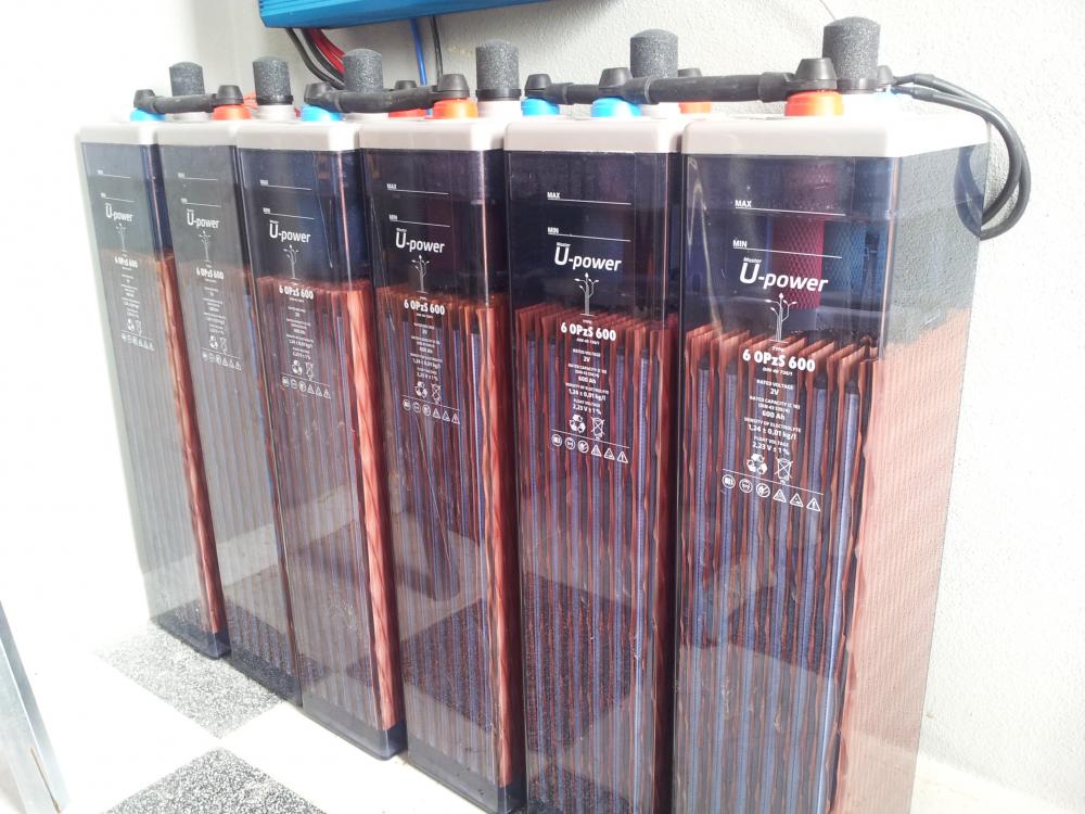

-6 baterías marca u-power c10 de 600AH.
Archivo adjunto 7950

Para 400kWh/mes, mejor ir a 48 voltios. A 24V también, pero ya que tienes que cambiar inversor, me iría a 48V. Admás, a 48V puedes meter hasta 3000wp, pero a 24V solo 1500wp, por el regulador de 60A.
Coño!!! pero si tienes 1440wp y tu regulador solo soporta 720W a 12 voltios. !!Estás desperdiciando casi la mitad de la potencia!!
¿Y quien dices que te hizo esa instalación?:quemao:
Re: informacion para ampliar mi sistema fotovoltaico para los 365 dias del año.
Pues sí, los que te han hecho la instalación, han metido mucho la pata. Le han conectado el doble de panel a este regulador de lo que hace sentido. Es que esto a 12 V es un crimen, con esta potencia hay que ir al menos a 24 V (mejor 48 V). Que te pongan 6 vasos más y un inversor decente de 24 V o que se lo lleven todo y te devuelvan la pasta.

Bueno las osciones que me proponeiis es que compre un inversor y 6 baterias mas,las baterias se podrian comprar por que me pueden valer hasta llegar a 48v,pero creo que no hay inversor de 24/48v no?que pueda comprar ahora y tenerlo a 24v hasta poder reunir mas diner para comprar mas baterias hasta llegar a 48v.
Que me aconsejais.
Me parece que no vas a encontrar inversores de 24 y 48 a la vez. O son de 24 o de 48.
