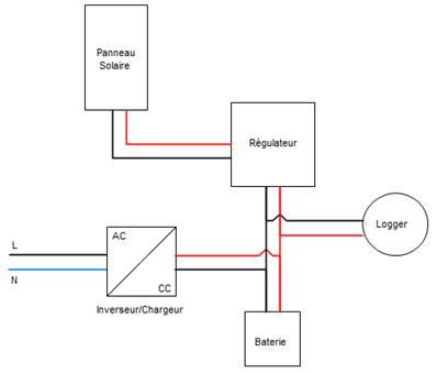

    Quisiera instalar un sistema que sería el siguiente:
    Un panel de 60W/12V
    Una batería de 50Ah/12V
    Una carga de 12V-1A
    El sistema también va conectado a red de 220V. La carga irá conectada a los bornes de la batería.
    Lo que quisiera es tener un inversor-cargador cargando la batería pero que en caso de que se caiga la red eléctrica, situación que puede durar 4-5 días, el sistema solar se encargue de la carga de la batería. El esquema de conexión sería algo así:
    Nombre:  Sin título.png
Visitas: 2240
Tamaño: 29,1 KB
    He buscado cargadores que no se queden muy grandes para que no me dé problemas con la carga de la batería. ¿Que opináis de un cargador tal que el siguiente?
    Cargador Batería 12V (5A)
    ¿Me serviría para lo que tengo? Si no, ¿que tipo de inversor-cargador se adapta lo mejor a mis consumos?
    Gracias de antemano,
    ¡Un saludo!

    La verdad es que creo que te saldrá mejor olvidarte de la red. Un inversor-cargador no es viable ya que son muy caros y realmente no te hace falta el inversor por lo que veo.
    Un cargador también podría ser una opción pero normalmente se ponen ocasionalmente unas horas para recargar la batería. Si el cargador está conectado continuamente, creo que consume mucho para mantener la batería en flotación y para mantenerse encendido. Es decir lo suyo sería, ya que pongas cargador, controlarlo por un monitor de baterías. Pero te va a costar más el collar que el perro, por lo cual te recomiendo sobredimensionar panel y batería y olvidarte de cargadores etc.

    El caso es que exigen conectar a red. Ya hemos sugerido que se instale solo sistema solar...
    Por eso pensé que los inversores cargadores se activaban según la carga de la batería. Si no el modelo que he puesto, tal vez los Victron Bluepower IP20 12V7A. Que puedan estar conectados todo el rato ocupándose de la carga de la batería. Y que así cuando falle la red que lo alimente el sistema solar. Es que meterme en medidores de carga activen o desactiven el cargador como dices es un berengenal y quiero algo sencillo y que funcione. El coste no es demasiado problema pero no quiero poner demasiados componentes. Y más siendo una instalación a la que se irá cada 6 meses como muy mínimo.
