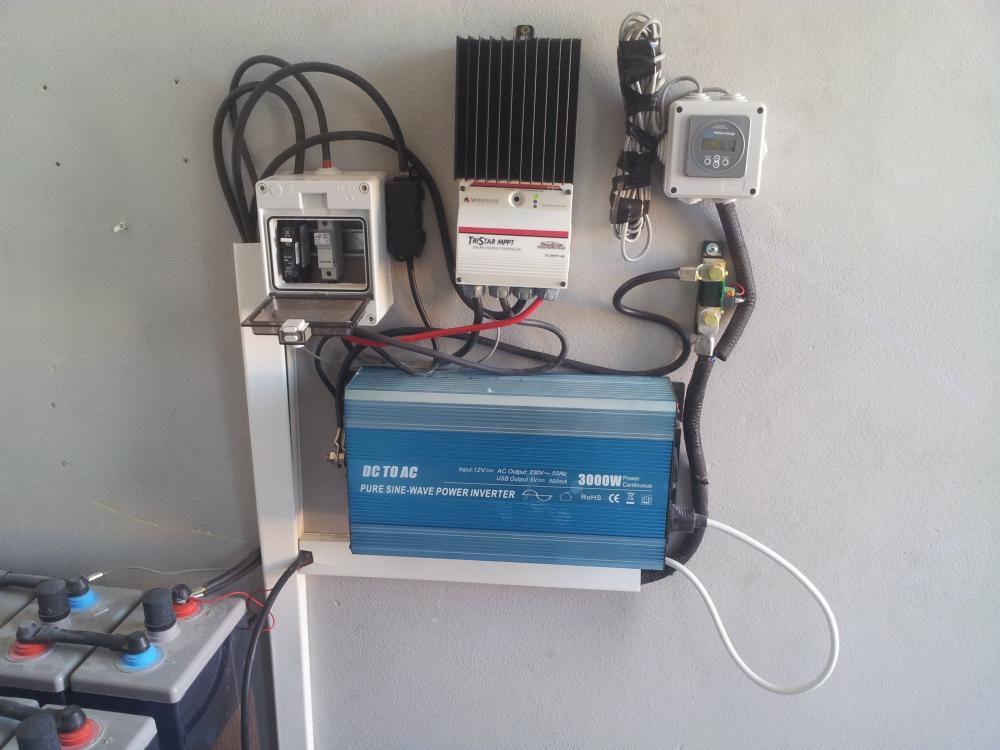

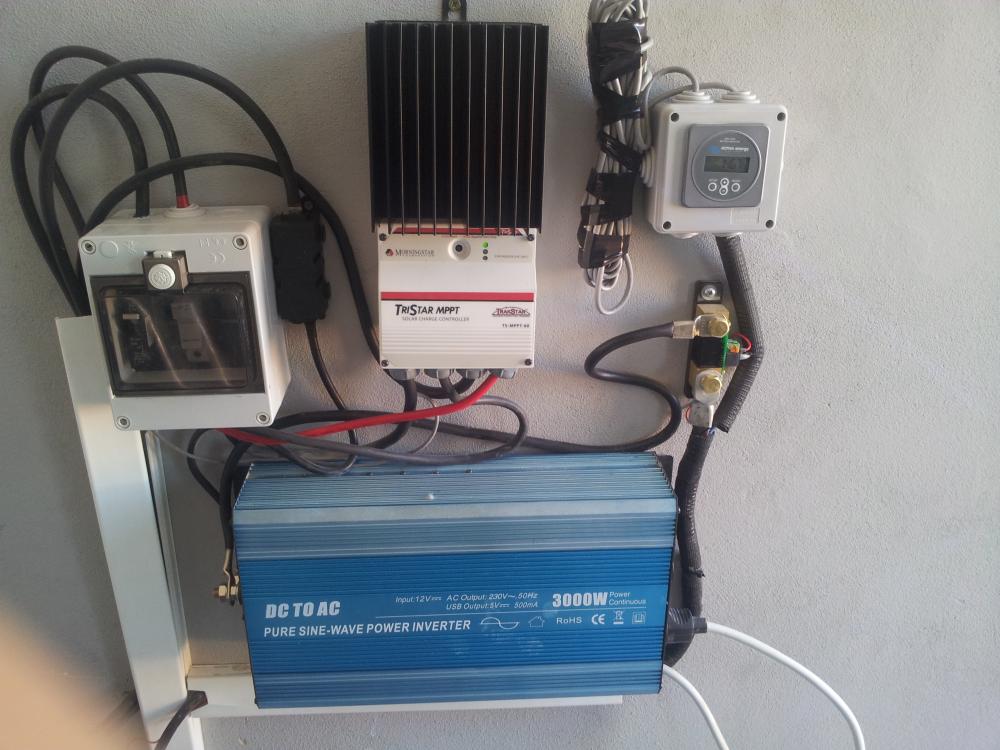

pues por fin ya tengo fusibles,termico y el victron bmv 600 montado,gracias a los PROFESIONALES que me montaron la fotovoltaica me han echo desemboslar otro tanto de dinero para poner las cosas en condiciones ya que ellos con los 6.000 euros que les pague no tenían suficiente para poner fusibles,ect...... bueno voy a parar por que me desquicio,gracias a todos ustedes huruguayo,carlos,photon,ect..... que estos si que son profesionales pena no haver informado antes para conocer a los verdaderos profesionales de este foro,gracias ala ayuda de ustedes e comprendido lo que me montaron,y gracias a ustedes me hicieron algún cambio en el sistema ya que era un churro aunque después de que me modificaran y cambiaran algunas cosas todavía no estaba decente ni funcionando bien,ahora de nuevo gracias a ustedes para mi ya esta a mi gusto y con los componentes que faltavan,ahora solo os pido que por favor me ayudes a configurar el victron bmv 600 ya que como sabeis estoy muy verde mejor dicho verde chillon,por favor si soy tan amable de decirme los pasos que tengo que seguir,como configurarlo y que datos meterle para que cuando baje al soc que me digáis mande el victron la señal de corte al rele y este ala vez al interruptor del inversor,gracias a carlos quien me paso en el post anterior un esquema,os adjunto fotos de como a quedado acepto cualquier critica u consejo,de nuevo os agradezco toda la ayuda prestada gracias a ustedes ahora tengo un sistema fotovoltaico en condiciones o eso pienso yo a falta de configurar para provar si todo funciona correctamente y olvidarme de estar cada 2 días encendiendo o apagando el inversor sin saber si le e metido mucha caña a las baterías o no.
Archivo adjunto 7883
Archivo adjunto 7884

Definitivamente está mal conectado. Veo que solamente está conectado el inversor y no el regulador, así sólo puede medir lo consumido. Mírate bien el esquema de conexión que trae el monitor.
a si es no sabia que también havia que sacar del negativo de batería del regulador al chun ese de medidor de baterías,ya esta modificado haora va desde el chun sale 2 cables uno al negativo del inversor y otro al negativo de batería,ahora si esta bien puesto muchas gracias por haverte dado cuenta y havermelo dicho.

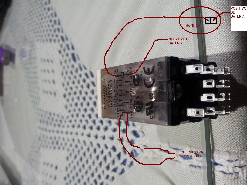

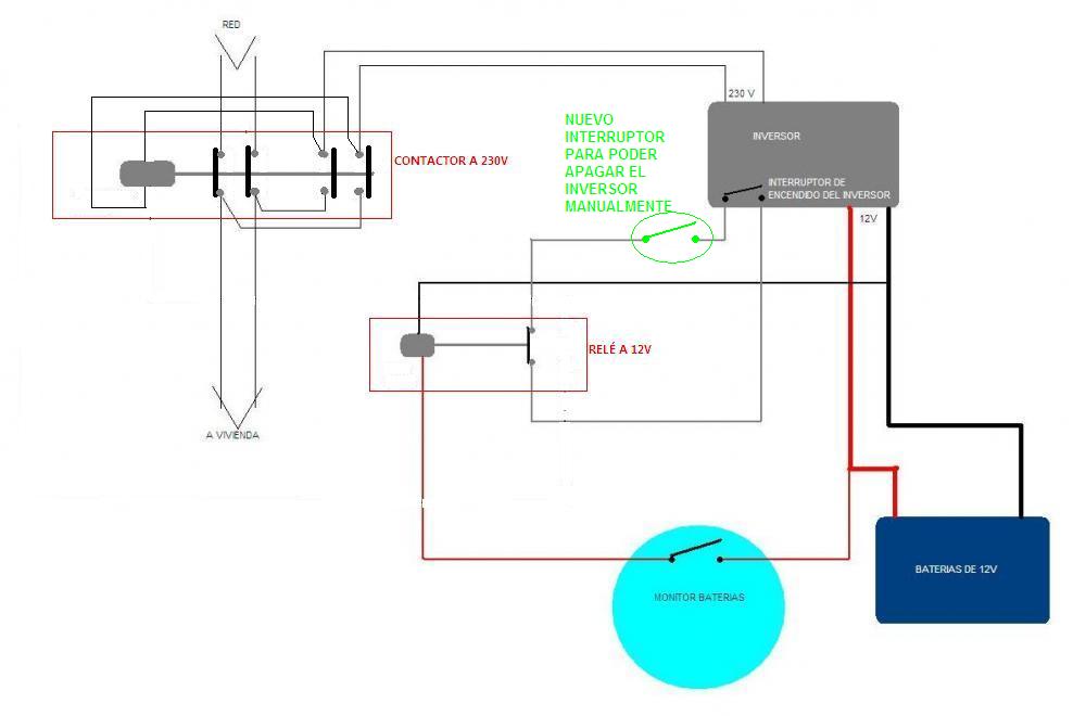

Carlos 6025 me puso un esquema en otro post el cual e seguido,e puesto un relay este soldado al interruptor del inversor otro cable a masa y un positivo de bateria ala pantalla del victron y ala vez sale al relay,como supongo que la propia pantalla por detras tiene 2 orificios en la intrucciones pone relay pues hasta hay e llevado y salido un positivo pero como esta el circuito de la pantalla abierto no activa el relay entonces no tengo ni idea que parametros hay que tocar para que la pantalla deje pasar continuidad y cuando baje el soc abra y se desactive.
Muchas gracias por tu interes y si ves algo de nuevo mal o que tengo que modificar por favor dimelo gracias.
Re: pido ayuda para configurar victron bmv 600
Verás, el relé del BMV es uno "normalmente abierto" y cierra cuando bajas del SOC programado. Tu lo quieres justamente al revés, así que tienes que meter un relé normalmente cerrado en medio que tiene el bobinado alimentado por el contacto del relé del BMV. ¿Lo tienes claro?

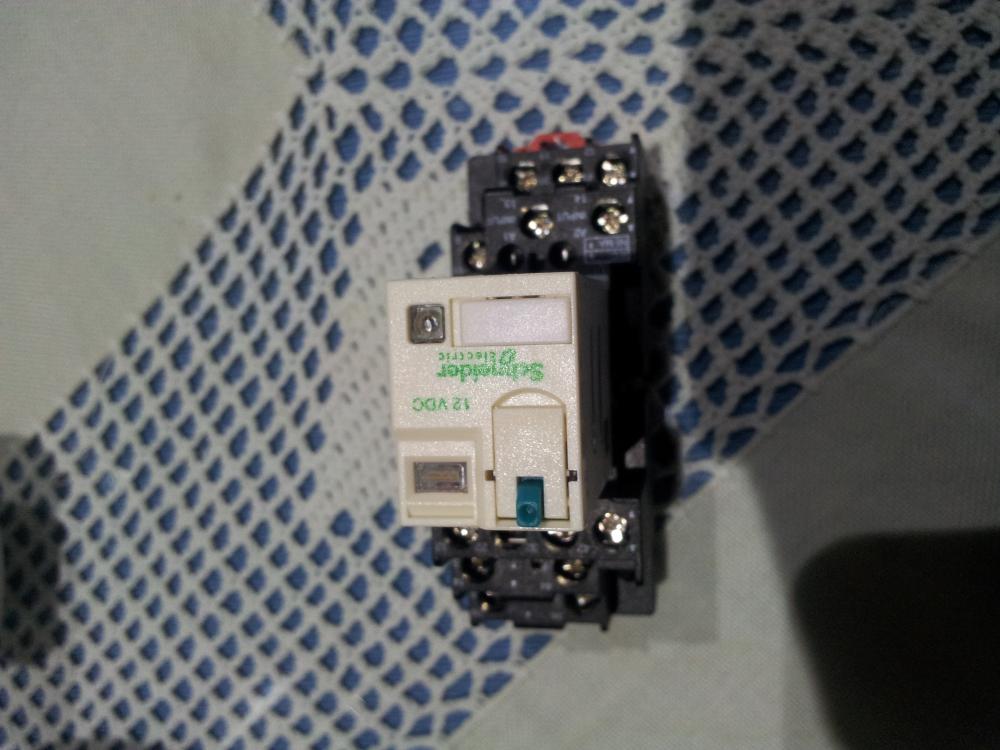

se mas o menos lo que quieres decir,ya tengo puesto un rele para que me lo active el rele del bmv pero nose si esta bien conectado el rele que puse pero anoche y esta noche cuando le doy corriente se activa el rele por mediación del bmv sin embargo cuando a estado el sol fuera no mandava señal el bmv es como si estuviera abierto el relay sin embargo por la noche si se cierra el relay del bmv y este ala vez le manda el impulso al relay que yo prepare y se enciende el inversor,que raro no?
no e tocado ningún parámetro en el bmv excepto el cb que lo e puesto en 600 que creo que es lo que tengo que poner por las baterías que tengo,por cierto el soc de bmv para activar rele esta en 50% para desactivarlo en 90% esto venia hasin,sin embargo mi soc actual es de 92% el cual creo que no es cierto ya que tengo el trsitar en amarillo-rojo.
siento ser tan torpe en este tema pero por favor no me mal interprete ya que intento aprender de vuestros comentarios y consejos,muchas gracias.
Pues supongo que el relé que le has puesto es igualmente normalmente abierto y necesitas uno que sea normalmente cerrado (es decir que da continuidad cuando está sin alimentación. El monitor da la señal al relé cuando tiene que apagar el inversor, es decir al alimentarlo el relé tiene que abrir (desconectar).

ok,pues este lunes ire a comprar un rele que sea cerrado,y sabrias decirme como puedo programar el bmv,por cierto esta noche e medido con el densímetro las baterías y las 6 que tengo daban 1,23 el mppt triestar estaba en amarillo-rojo,después de estar todo el dia funcionando menos al mediodía que lo apage para poder poner los aire acondicionado,alas 8 de la tarde fui con mis hijos a recoger ala mujer de trabajar y nuevamente conecte el inversor y cuando hemos llegado alas 10 de la noche lo e vuelto a desconectar para poner el aire acondicionado y es cuando e echo la prueba del densímetro es la primera vez que lo hacia y nose si esta bien medido o tengo que hacerlo cuando estén las baterías llenas,muchas gracias por tu interés.

SANJOSEMA, el esquema que te puse y que, supongo has seguido, ya tiene previsto que el contacto del monitor se CIERRA cuando las baterias están sin carga (cuando legan al SOC que tu elijas). Por eso se utiliza un contacto CERRADO, NC, del relé para desconectar el inversor. Es decir, que tiene que funcionar bien tal y como está el esquema.

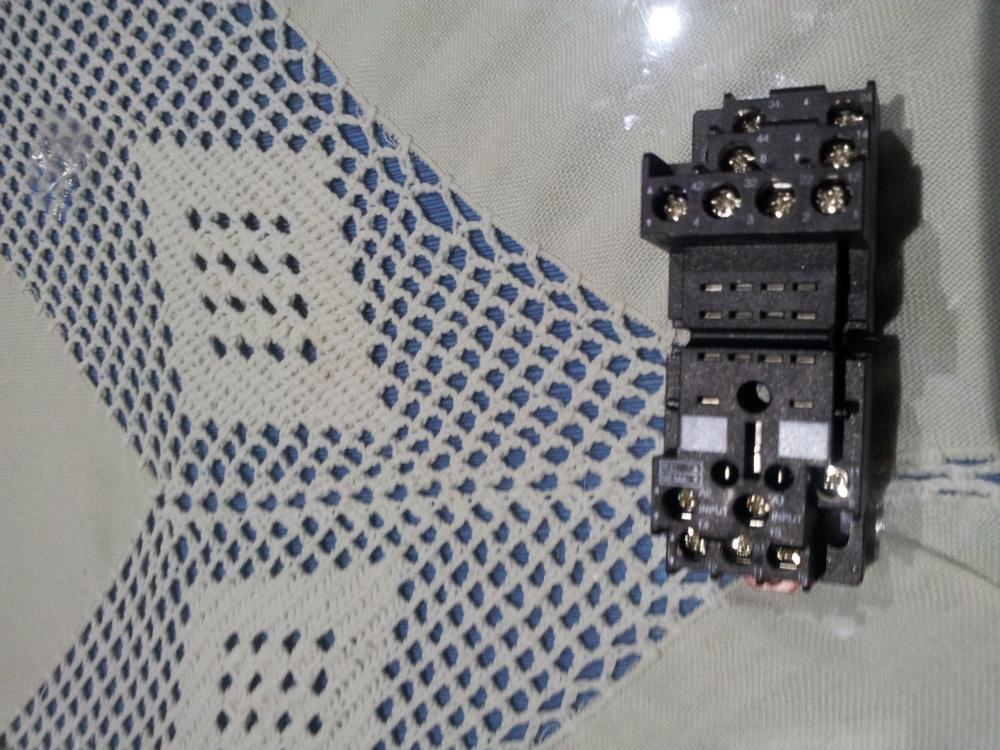

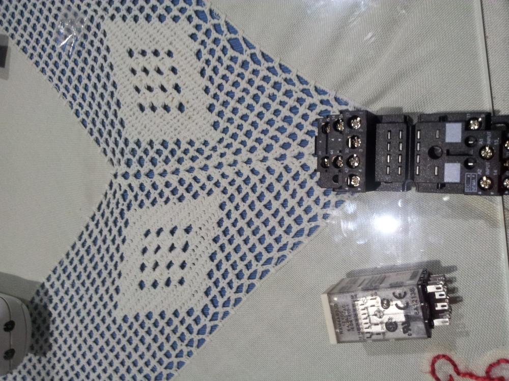

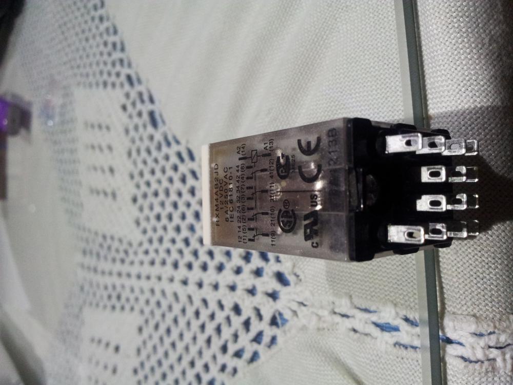

otra cosa carlos te importaría ponerme algún enlace que tipo de rele tengo que comprar,por que e ido a dos casa de electricidad de mi pueblo y le preguntado si tenían rele nc y me han dicho que no que lo tengo que pedir por encargo y que le tengo que decir mucho mas datos como amperaje,cuantas patillas,ect....y no tengo ni idea que decirle y le e dicho que no se preocupe que primero tengo que preguntaros,muchas gracias carlos por molestarte en ayudarme,si me ayudaras también en decirme que rele tengo que comprar te lo agradecería.
Es un simple relé sencillo y normalito. Tiene que tener 2 contactos conmutados, para 12 V de CC y de unos 5 A. Con su correspondiente zócalo. Algo parecido a esto.

nada mas llegue a casa miro los papeles,y pongo el rele que me han traido.
después te digo.
Bueno ya tengo el rele en mis manos,ahora os pido ayuda para saber donde tengo que poner el positivo que me sale del bmv y el negativo donde lo tengo que poner en el rele,y los otros 2 cables del interruptor del inversor donde lo tengo que poner en el rele os pongo fotos.
Archivo adjunto 7914
Archivo adjunto 7916Archivo adjunto 7917Archivo adjunto 7918
Ahora parece que estan todas las fotos.
A2(14) a monitor
A1(13) a negativo bateria
12(1) y 11(9) al interruptor del inversor. Igual da la posición de estos 2 .
También te pongo la foto.
Archivo adjunto 7919
Cosas que deberías hacer, además:
- Instalar un pequeño fusible aéreo de 1 amperio entre positivo de bateria y monitor, no sea que tengas un cortocircuito y se te queme todo el tinglao.
-Instalar un interruptor en serie con el interruptor del inversor, para así poder encenderlo y apagarlo manualmente cuando tu quieras. Sería esto:
Archivo adjunto 7920
