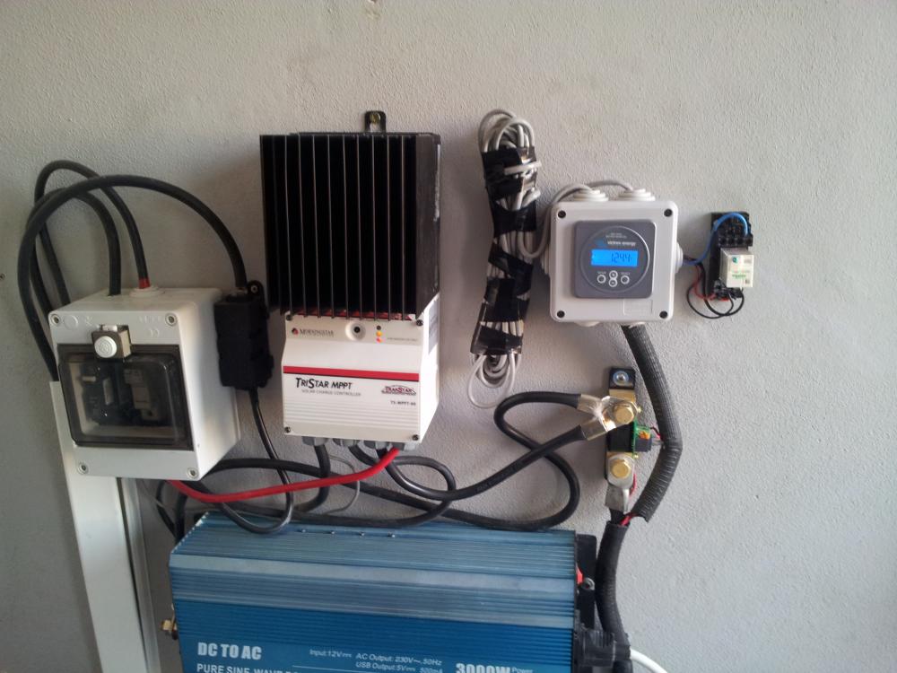

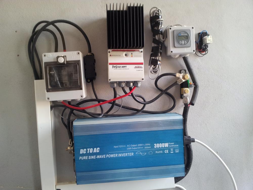

Bueno e aqui las fotos a falta del fusible y interruptor para el bmv.
Archivo adjunto 7926
Archivo adjunto 7929
Archivo adjunto 7930
Re: pido ayuda para configurar victron bmv 600
Pues nada, ahora te queda cargar baterias a tope. Una vez que las tengas totalmente cargadas, sincronizas el monitor manualmente pulsando las teclas "+" y "-" al mismo tiempo durante unos segundos, y el monitor se pondrá al 100%.
Pasados unos Ah, cuando veas que el monitor marca sobre el 50%, compruebas con el "pesa ácido":icon_biggrin: que se ve a la izquierda de la última foto, la densidad que tienes en baterias. Si te coincide la densidad con lo que te marca el monitor, vas bien.

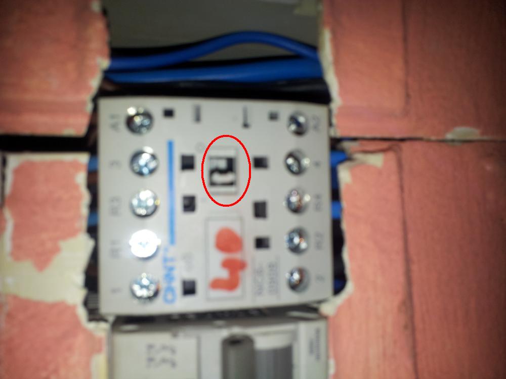

Podrías hacer una prueba muy sencilla. Los contactores llevan una especia de "botón" visualizador donde se puede saber si está activado o no.
En tu caso, si no estoy equivocado (la foto no se ve muy bien), es lo que te señalo en un círculo rojo.
Archivo adjunto 7954
La prueba consiste en, estando el inversor funcionando, con un destornillador pulsas ese "botón" para que el contactor esté activado sí o sí. Sin dejar de pulsarlo, le dices a la parienta que encienda y/o apague el aparato o luces que te causan el pico de tensión y el problema de apagón de 2 segundos.
Si aun así, notas el mismo apagón, es problema del inversor.
Si apenas notas un apagón, el problema es del inversor y de como tienes hecha la instalación. En es caso, dímelo y te digo los cables que tienes que modificar.

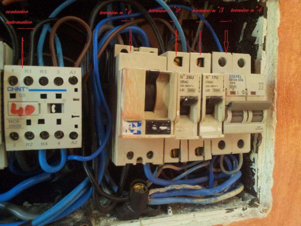

me e fijado en el contactor automatico y creo que no esta como me pusiste en el esquema como tiene un monton de puentes y demás no lose,te voy a poner foto y esquema de como esta conectado cada cable.
Archivo adjunto 7956
-del nº1 del contactor entra un cable que baja desde el sitema fotovoltaico,de este sale un cable al nº4 del contactor.
-del R1 del contactor automatico sale un cable ala ficha de empalme que seve en la parte inferior derecho de la foto(creo que es unos de los cables que va a luces,ect...
-del R3 del contactor sale un cable al térmico nº3 y a su vez tiene un otro cable haciendo un puente hacia el térmico nº2 y a su vez sale un cable hacia la parte inferior del térmico nº1.
-del Nº3 del contactor entra el otro cable que baja desde la fotovoltaica y de este a su vez sale un cable hacia A1 del contactor.
-del Nº2 del contactor sale 2 cables 1 hacia el R2 del contactor,y el otro cable que sale del nº2 va al ultimo térmico de la parte superior derecha.
-del R4 del contactor tiene echo un puente hasta el nº4 del contactor.
los térmicos.
-térmico Nº1 le entra por la parte superior los cables que vienen de la red(esto no concuerda con tu esquema).
-del térmico nº1 por la parte inferior sale 2 cables el del lado izquierdo como comente anterior mente va hacia la entrada superior del térmico Nº2,haora el otro cable de la parte inferior del térmico Nº1 lado derecho sale un cable hasta la ficha de empalme,que este a su vez como comente anterior mente sale un cable hacia el R1 del contactor.
nose si me esplicado bien.
decir que qreo que no se parece en nada al esquema carlos.

Solo me queda por aclarar una cosa. Cuando dices "-del nº1 del contactor entra un cable que baja desde el sitema fotovoltaico,de este sale un cable al nº4 del contactor.". ¿No te habrás equivocado y será "de este sale un cable al A2". Confírmalo, que es la duda que tengo.
La instalación está bien, pero el inversor tiene la culpa.
El problema, indudablemente, está en el inversor, que sí, es del tebeo. Cuando se le pide una potencia importante, la tensión baja y hace "caer" el contactor, y produce 3 apagones. 1, por que el inversor no soporta bien los cambios de potencia. 2, porque el contactor pasa a OFF, y se conecta la red. Y 3, vuelve a ponerse ON, apagando otra vez todo. En fin, un lío de cojones.
Pero no te preocupes que todo tiene solución menos la muerte.
Dame un rato para hacerte el esquema y te lo paso.

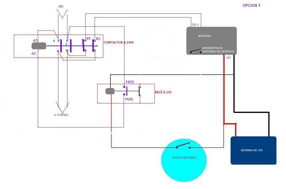

Aquí te dejo el esquema. No se ti podrás aclararte y hacerlo tú.
Archivo adjunto 7962
Hay un problema, y es que tienes que bajar 2 cables finos desde donde tienes la fotovoltaica hasta el cuadro de la luz donde está el contactor.
Además, el inversor ya no se va a parar nunca (a no ser que lo pares tu del interruptor). Pero tampoco es mayor problema.
Con esto ya no se desconecta el contactor cuando el inversor sufre una bajada de tensión.
Otra cosa es que la bajada de tensión afecte en mayor o menor medida a los aparatos que tengas conectados al inversor. Pero eso no lo puedes evitar a no ser que cambies el inversor.

carlos mañana por la tarde me lio con ello,por cierto entonces sobre el esquema los dos cables que va desde el interruptor del inversor al rele los quito del rele verdad? y ahora conecto en el rele en los nuemeros que me has puesto los 2 nuevos cables que va desde el rele al contactor.
