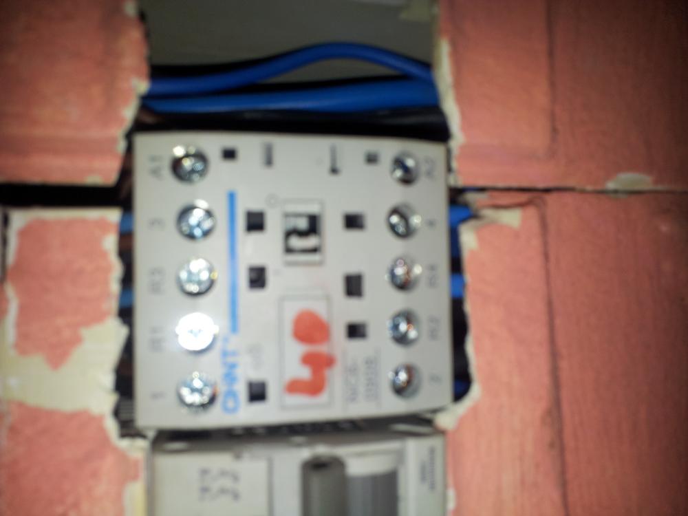

como sabréis en mi anterior post el sábado pasado seme quemo el contactor automatico al dia de ayer lo sustituyeron por uno mayor de 40 supongo serán 40A,la cosa sigue igual que antes ya me lo intuia estoy ala espera de poder comprar el medidor de baterías para acabar ya de una vez apagando y encendiendo manualmente el inversor cada 2 días,bueno en resumidas cuentas os quiero hacer una pregunta que mirando y buscando por el foro no e podido ver,os pasa que con el televisor encendido (330w),el ordenador portátil no se su consumo ya que no tengo la pegatina para ver consumo,un ventilador encendido de (50w) y otros consumidores como router y otros aparatos como el digital+ y otros en stabay otros (50w) por poner algo,se conecte por ejemplo el microondas u 4 halógenos de 50w cada uno,en el momento de encederlo haga un reset el automatico y se apage todo durante algo menos de 1 segundo tv,ventilador,ordenador,ect.. y tener que encenderlo de nuevo os pasa esto a ustedes es normal,supuestamente la fotovoltaica da 3000w no me creo na pero es lo que supuestamente page.
es como si hubiera un pico de tensión que en el momento este de encenderlo el inversor o algún aparato de la fotovoltaica no puede con dicha tensión y quiera hacer el cambio a red lo cual no hace el cambio por no tener puesto el reley ni el medidor de baterías y al no poder hacer el cambio vuelve otra vez a tirar de la fotovoltacica esto lo hace el automatico que esta puesto en el cuadro de térmicos de la entrada de la casa y no tarda mas de 1 segundo en hacer el apagado-encendido,el coñazo es que cada vez que hace esto cualquier cosa que tengas encendida la tienes que volver a enceder.

vaya cosa rara,e desconectado todo tv,aparatos que están en estambay y ventilador,solo e conectado una freidora de 2250w y ni se a inmutado,echo otra prueba solo conectando el microondas e igualmente ni se a inmutado,haora me ido al vestidor de mi dormitorio hay 7 halógenos de 50w(son estos y 3 halógenos mas de un cuarto de baño por lo que me falta por cambiar a led de 5w como están en toda la casa) a sido darle y a echo el reset el automatico,e apagado todo de nuevo y me ido ala regleta de enchufes donde esta conectado la tv de 42" (330w),aparato canal+,consola wii del peque estos están solo con la luz roja estambay y de nuevo hace un reseteo el automatico,no entender lo que sucede.
gracias.
Este contactor automatico comandado por el inversor,este supuestamente cuando hay falta.de bateria o picos grandes deveria de ponerse en 0 pero no hace un rest de 1 pasa a 0 pero vuelve a posicion 1.

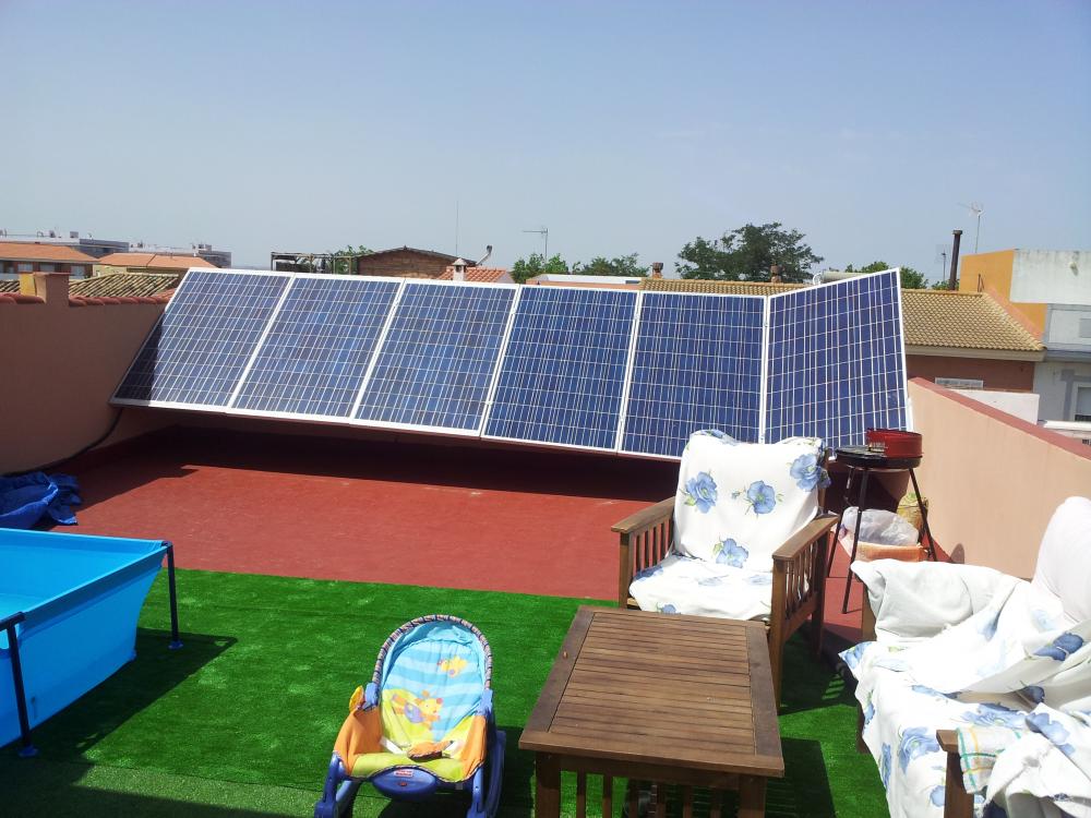

muchas gracias compañero paso fotos,y me orientas por favor,esta previsto montar un medidor de baterías,y fusibles.
respecto a los halógenos lo se lo que pasa que esto comprando 10 halógenos leds cada mes ya que no salen nada baratos solo me quedan por cambiar 15 halógenos pero poco a poco.
Archivo adjunto 7824
son 3 ramas de cada 2 en pararelo,con entrada al mppt de 2 cables.
regulador mppt triestar de 60A,inversor de 3000w.
6 baterías opz de 600
no se si te tengo que dar mas datos.

sanjosema: he estado leyendo.....lo único que veo es que los focos halógenos si es lo que yo pienso...son de filamento y habría que ver que fuente de conversión usan. Piensa que si son conmutadas o sea electrónicas suelen ser casi un corto circuito muy breve hasta que se carga el filtro interno. Sumado a esto el filamento de las lámparas cuando está frío(apagado) y se le dá energía consume muchísima energía. Si tienes varios y los enciendes todos (4 a la vez) deben ser un tirón de energía.
Aquí puede pasar que el inversor se autoprotege y se apague y encienda la parte de salida. O bien se baja la tensión del contactor y se desconecta la bobina (si fuera de 230 V) y estuviera conectada a la energía del inversor.
Lo que veo feo feo es que según la foto antigua,las baterías estaban en hilera y se veían todos los vasos y en esta última que has puesto las amontonaron todas y te quedan tapadas entre sí. Parece que el tema es que no les dió el cable de algún polo ?

Efectivamente pasa lo que dices,aparte de los halogenos me lo hace con el tv de 42" sin embargo cuando pogo otro tv de 32" led no hay problemas,pienso igual que tu o que el inversor no puede con el pico de tension que se le made en un breve momento o el contactor que me han puesto no es valido para dicho pico de tension,os voy hacer una pregunta para haveriguar que pasa por que como digo en breve seva a poner el medidor de baterias el cual hara la funcion de activar o desactivar por soc pero claro seguire con el problema este,entonces os pregunto como conectais ustedes los 2 cables que salen del inversor ala vivienda,lo poneis directamente a un termico y en la salida de este termico ya derivais para luces,ect... O haceis otra instalacion,es para averiguar si puedo poner la instalacion de otra forma en la entrada de termicos de la casa para poder quitar este contactor y mira si el problema es de este o del inversor gracias.

No te líes tanto. Cambia los halógenos por led o lamparas de bajo consumo normales. Va a ser la única forma de que no salte la protección por sobreconsumo instantáneo culpa de los filamentos. Haz alguna prueba más pero cantado que son esas luces las problemáticas.

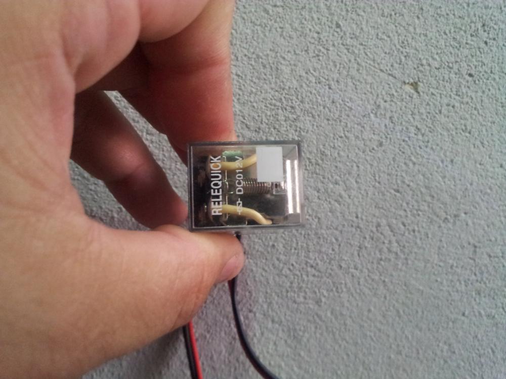

Ya e puesto el relay al inveror a falta de poner al medidor de baterias os adjunto fotos.
Archivo adjunto 7856
Archivo adjunto 7857 el relay haun esta suelto

El contactor es para que lo que tengas como cargas lo pases a red o al inversor. Debe estar siempre. No te quiero embarullar o liar. Vuelve al esquema que hizo Carlos. Ahí están las cosas como deben estar. No entiendo porqué lo quieres sacar. Ese LCD debe consumir mucho al momento de encender seguramente.
