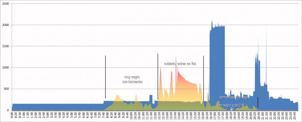

Re: Qué Generador pongo para sustituir la red pública como apoyo a mi aislada?
SolaJero
Vamos por partes Carlos:
1.- En invierno canario generalmente no suele haber más de 3 días seguidos nublados, pero aunque esten nublados las placas cargarán un mínimo.... y las baterías nunca las he hecho bajar del 40%.
2.- En realidad carlos lo de los 6.200/6.400 Wp es descontando el 20% de perdidas rendimiento, por que tengo 8.000 Wp en panel y nunca y en el mejor de los casos posibles he visto a los Sunny Boys producir/cargar mas de 3,200 W cada uno.
3.- Genial, me encanta todas esas proyecciónes que haces para averiguar la posible rentabilidad de Generador o baterias. por lo que deduzco que en mi caso particular con mis baterias voy bien servido, por favor, tu que opinas?:
c-100...2.490 ah
c-20.....1.766 ah
c-10.....1.466 ah
c-5.......1.183 ah
Gracias y saludos cordiales
Pues para que lo tengas más claro, (o menos), mi opinión:
- Vale, entonces son 6400w la potencia máxima real disponible. Eso cambia un poco la cosa, pero no mucho.
- Estoy con HLEBTOMANE en cuanto al SI5048. 6400w corresponde a 6400/48 -10%= 120 A. Significa que tienes disponibles 120 A. para cargar baterias, lo máximo máximo que el SI puede soportar, pero no de forma continua, por lo que, en principio, se te queda corto el SI.
Pero también es cierto 2 cosas:
- 1) que tus consumos son importantes. Nada más hay que ver que por la noche consumes unos 16kWh, así que por el día no será menos. Eso significa que NO toda la potencia disponible en la red (6400W), está disponible para la carga, por lo que el SI podrá "comerse" todo lo que haya disponible. Nada más que tengas un consumo mínimo y constante de 600W, ya se te queda una carga de 100A, máximo admisible continuo para el SI.
- 2) dices que casi siempre ves las baterias en flotación. Eso es buena señal y dice mucho de la instalación. Y también es motivo para pensar que, por muchos SI que tuvieras, la intensidad de carga estaría limitada, no por los 100A de cada SI, sino por la misma bateria, ya que casi todo el tiempo la tienes en unas etapas de carga en las cuales la intensidad de carga será menor que esos 120A que te pueden dar los SBoys.
Por resumir: aunque puedes tener disponible más potencia teórica de lo que el SI es capaz de "tragar", tus consumos continuos y la propia bateria limitan esa potencia a unos valores aceptables por el SI.
En cuanto a la potencia real disponible para el consumo. Hombre, de día con sol puedes llegar a disponer de 5+6,4= 11,4kW continuos y lo menos 13 o 14 kW durante un rato largo. Tu sabrás la potencia puntual que necesitas. Yo veo de sobra, pero como últimamente se están manejando unas potencias por este hilooooo...que hacen achicar a cualquiera, jeje.
En cuanto a tiempo de autonomía. Tu mismo lo has dicho, porque dices que nunca has bajado del 40% de SOC. Y lo más probable es que, con el tiempo que llevas ya con tu instalación, habrás tenido 3 días consecutivos nublados y/o nieblados. ¿Qué más quieres?
Ni generador de apoyo ni nada, no te hace falta.

skolly
q tal...
si tanto ha subido el término fijo, yo intentaría tener menos potencia contratada, realmente, con 690w, tienes muchas horas por la noche para cargar las baterías...no? O el problema son los picos de consumo que han de venir de la red?
También lo que he podido comprobar en estos meses de aislado, es que días oscuros de esos cerrados, han habido dos en un año, en esos días (fue en abril), con 5,5 kwp no pasé de 3,15 y 5,7 kwh (entre 300-500w de salida constante daba el sb)... pero también en esa semana de lluvias, hubo días de estar nublado pero a la vista se apreciaba menos oscuridad ambiental incluso lloviendo, y enseguida subía la potencia algunos ratos a 1300-1600 w... con estar así dos o tres horas ya has cargado las baterías para otro día nublado de los chungos (suponiendo que esos días no pongas el horno, ni termos...) si no las baterías no recuperan...
Yo veo más interesante si se tiene superficie, meter más panel...

bueno pues lo dicho, aquí os dejo la producción de ayer día completamente gris con tormentas, lluvia y cielo mas negro que la boina de un mineroArchivo adjunto 7985.
consumo de casa: 8,06kwh
consumo desde baterías 24h: 6,25kwh
producción diaria: 3,47kwh

Muy interesante SKOLLY.
Sobre todo donde pones que la potencia es 0W. Impresionante, con 5kWp y que no haya ni un W.
Si no recuerdo mal, un día como hoy totalmente soleado hubieses tenido cerca de los 30kWh y has tenido, 3,5kWh, o sea, un 12% más o menos.
Y si no recuerdo mal también, tienes 800Ah C20 24V, lo que hace útiles unos 14kWh para el consumo. Tienes para unos 3 días de autonomía, contando con los 3,5 kWh de producción. En invierno, puede que tengas que hacer uso de la red, ¿verdad?
En mi casa, con 3,1kWp, ayer tuve 10,5kWh de producción. Por la mañana salía el sol de vez en cuando, pero por la tarde nublado. Tuve mínimos de 100W.
Contesto yo por Skolly, son 920 Ah en C5, osea a lo mejor unos 1100 Ah en C20.
Vale, entonces diría que va a tener de sobra para ser aislado.

q tal... pues a ver, lo que dice Hlebtomane, son unos 1100Ah c20 a 24 v... pero es que días como el de ayer de oscuros, hay dos o como mucho 3 al año y NUNCA son seguidos, al menos por lo que tengo comprobado. La mayoría de días nublados, suelen haber 500-700w constantes en el sb. Hoy por ejemplo sigue nublado y lloviendo, pero no es en plan tormentas de ayer, y la producción no ha bajado a penas de 500w llegando a 800-900 algunos momentos. El termo sigue apagado y caliente, y la casa se mantiene con un consumo menor de lo que produce el sb, total que las baterías ya han cargado del 65 que estaban al 69... hasta los días nublados se puede pasar con 5,5kwp si no metes consumos fuertes mucho tiempo (horas)... y en lugar de generador, lo tengo claro, pido prestadas al carrefour o al alcampo un par de baterías de coche de 100Ah, y en paralelo que rellenen un poquito las de tracción... ;-)
Bueno...yo no le tengo claro. Recuerdo el año pasado por el mes de junio que hubo 1 semana entera encapotado. Lo recuerdo bien por lo mismo que ahora, preocupado con la producción.
Pero que bueno, con 1100Ah a C20, que serán lo menos 1400 a C100, ya tienes para rato, indudablemente.
Aunque haciendo números, si esta mañana las tenías al 65% en 1 solo día nublado igual . Si hubiese otro igual, ¿te quedarías al 30%?:pensive:
